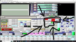

панель коррекции выглядит так, впехнул ее в уже и так плонтный первый экран, но я на нем все что мне нужно запехнул, и чем дальше тем сложнее впихивать.
код самого скрипта автокоррекции пока выглядит так
atzcorr =  GetUserLED (1001)
If atzcorr = 0 Then
MsgBox "Zamera nula ne bylo"
Code "(led 1001 = 0, press ATZ and try again)"
Else
stol = GetOemDro (2199)
Tspin = GetOemDro (2200)
Tstan = GetOemDro (2202)
ZCurrent = GetDro(2)
delta = Tstan * 0.001 + Tspin * 0.006
ZCurrent2 = ZCurrent - delta
   Call SetDro (2, ZCurrent2)
            Sleep 400
SetOemDro (2201, delta )
Sleep 400
  end If
коэффициенты коррекции естественно будут корректироваться уже на месте. При отладке.

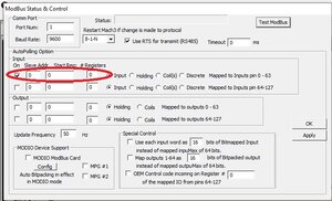

Просто да не просто все оказалось. Первый самый главный вопрос теперь , можно ли работать будет со свистком RC485 без этой галочки, поскольку с этой галочкой отвалился пульт.
111.jpg (2419 просмотров) <a class='original' href='./download/file.php?id=211804&mode=view' target=_blank>Загрузить оригинал (89.47 КБ)</a>
Ну а так в целом все пришло, я все спаял подключил но ничего не заработало, установил драйвер на свисток, свисток видит но адрес непонятный у него что вписывать в окна в настройках модбаса непонятно.
111ц.jpg (2419 просмотров) <a class='original' href='./download/file.php?id=211805&mode=view' target=_blank>Загрузить оригинал (107.97 КБ)</a>
адрес ввода вывода не отображается так как на обычных портах лпт/ком
вместо адреса какая то хрень непонятная, непонятно даже что за система исчисления такая
2112.jpg (2419 просмотров) <a class='original' href='./download/file.php?id=211806&mode=view' target=_blank>Загрузить оригинал (536.3 КБ)</a>
если были написаны мозги с этой галочкой то они вообще будут ли работать без нее или это не влияет. Единственное чего получилось пока добиться это горящий светодиод на платке датчика и все)
Думаю если все это все же заработает нужно ставить более серьезный преобразователь, где хотябы опторазвязка есть типа такого

hmnijp писал(а): В мастере модбаса нужно только прописать настройки uart соединения, и выбрать какие адреса читать/писать (для каждого устройства они свои)
вот в этом пока как раз весь затык и получился.

перелопатил кучу программ для работы с модбасом и компортами, загубил огромное количество времени и вообще ничего, даже намека не было что я иду в верную сторону, такое ощущение что либо вообще ничего не работает либо я не верно подключено , хотя там 2 провода всего.
Вообще плохая идея была лезть в этот модбас , в котором я ни хрена вообще не понимаю, видимо чтобы хоть что то сделать надо быть гуру в этом вопросе а информации ни по этой плате не по преобрахователю вообще нигде нет , как связываться с устройством нигде не сказано, что посылать в каком виде, только нервы свои потратил впустую, быстрее было разобраться в ардуино по нему хотя бы море инфы а тут просто методом тыка половину тыкался как деб..л и ощущением что ты просто тупой. Очередной мертворожденный проект.

ridirt писал(а): такое ощущение что либо вообще ничего не работает либо я не верно подключено
наверное начать с того, что в первом сообщении у вас написано Com3, а на скрине вы стучите в Port1
ridirt писал(а): информации ни по этой плате не по преобрахователю вообще нигде нет
Да как нету, это ch341, самый обычный конвертер usb>uart, такой же как ардуинке вашей стоит, только после из ttl в дифф сигнал переводится. В чем там сложность с ним может быть, мне даже представить сложно. И сам модбас - самый распространенный протокол автоматики в мире, мануалы на каждом углу валяются. просто стучать в него - как в самый обычный uart, а протокол нужен только для понимания команд и ответов. шлёте широковещательную команду, а устройства отвечают, если в команде конкретный адрес - отзовется только это устройство кому адресована команда.
По сенсору 5 минут гуглится мануал с описанием всех 4 регистров которые там есть
(и даже расшифровкой и примерами команд ниже, чтоб просто в порт послать можно было). из которых один это температура, один коррекция температуры, скорость и адрес устройства который можно перезаписать на нужный, если у вас много modbus slaves на одной линии.

ridirt
Сообщения: 721
Репутация: 277
Откуда: Спб
Re: Автоматическая коррекция по Z, по температуре шпинделя.
Сообщение ridirt »
Cvazist писал(а): можно светодиод будет моргать
подсоединил светодиод, заморгал, получается сигналы идут, остается два вопроса, приходят ли они в свисток, и если приходят почему не проходят в компьютер .
Поменял свисток ничего не изменилось по прежнему все глухо, замена платки термометра тоже ни к чему не привела, прием я думал что может статикой ее спалил, на этот раз подключал ее через разьем и все равно тот же результат, опять менял местами провода и все безуспешно.
Даже понимая какие безграничные возможности открываются с этим протоколом я все же вижу что у меня с ним не складывается уже с самого начала и судя по всему надо уже оставить эту идею.
