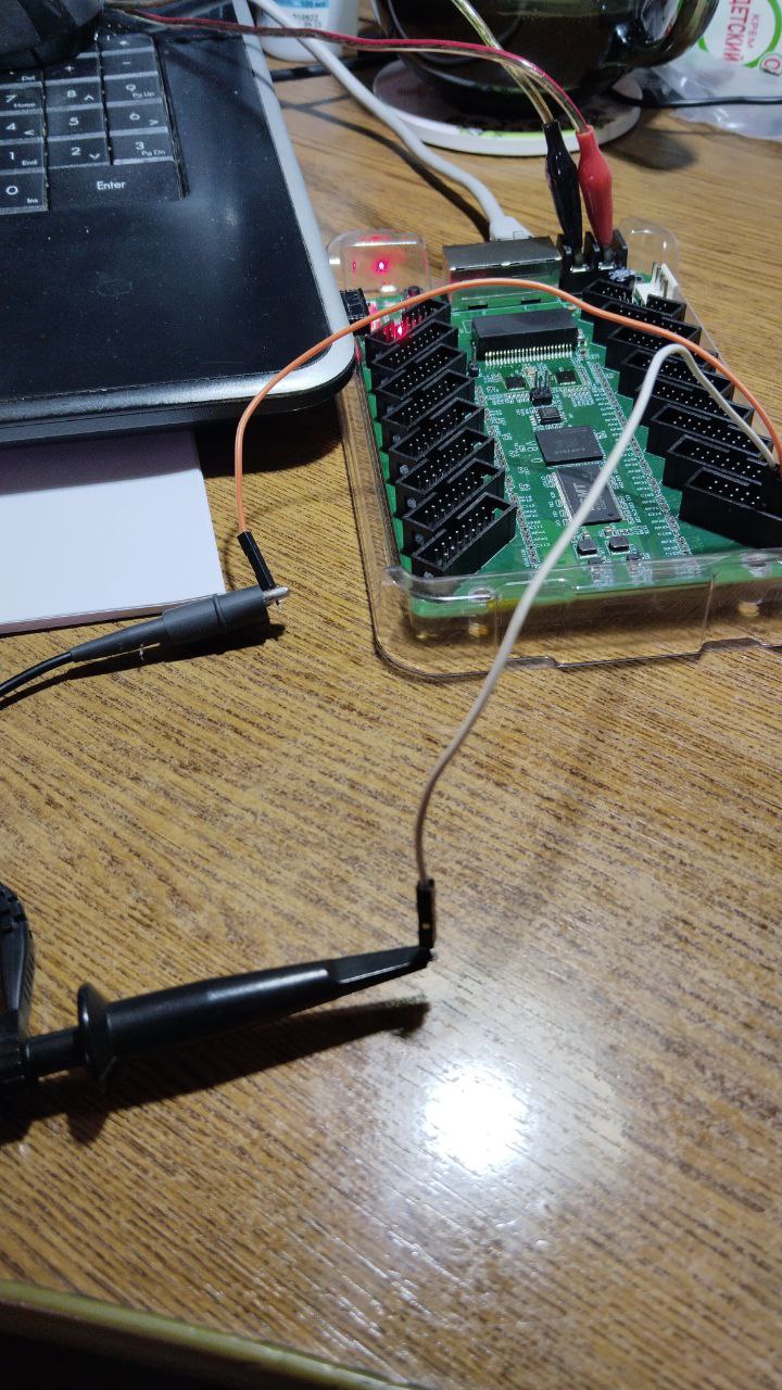

Плата 5a-75e - приёмная для LED панелей рекламных. Линукс дебиан 12.4 + linuxcnc + litexcnc.
Для того, что-бы получить входа есть два пути (требуестя согласовать +3.3В МК и +5В вход):
1. Использовать штатные 74HC245T, но для этого нужно поднять 20ю ногу (питание +5В) завести туда +3.3В с платы и 1ю ногу - посадить её на землю. Тем самым изменим направление работы буфера.
2. Купить 74HC245APW - эти МС уже готовы для работы между линиями +3.3В и +5В. Поэтому им нужно только поднять 1ю ногу и завести её на минус питания изменив направление.
На git информация по платам. Их нужно прошивать, для этого сгодиться JTAG из "синей пилюли" Для прошивки конфигурируется файл под Ваши задачи.

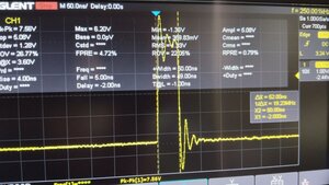

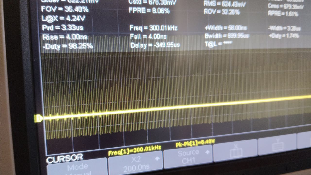

Вот осциллограммы, ("звон" из-за длинных проводов). До 300кГц step, нарастание 50нс, дальше можно - но нужно учитывать что буферы имеют задерку в 40нс при 2В и 15нс при штатном 5В. Т.е нужно явно их менять. В теории можно до 1МГц, фактически выше 400кГц вроде начинаются проблемы. Проект :controller: молодой и есть баги. Но уже люди пилят пресс-формы :rail:

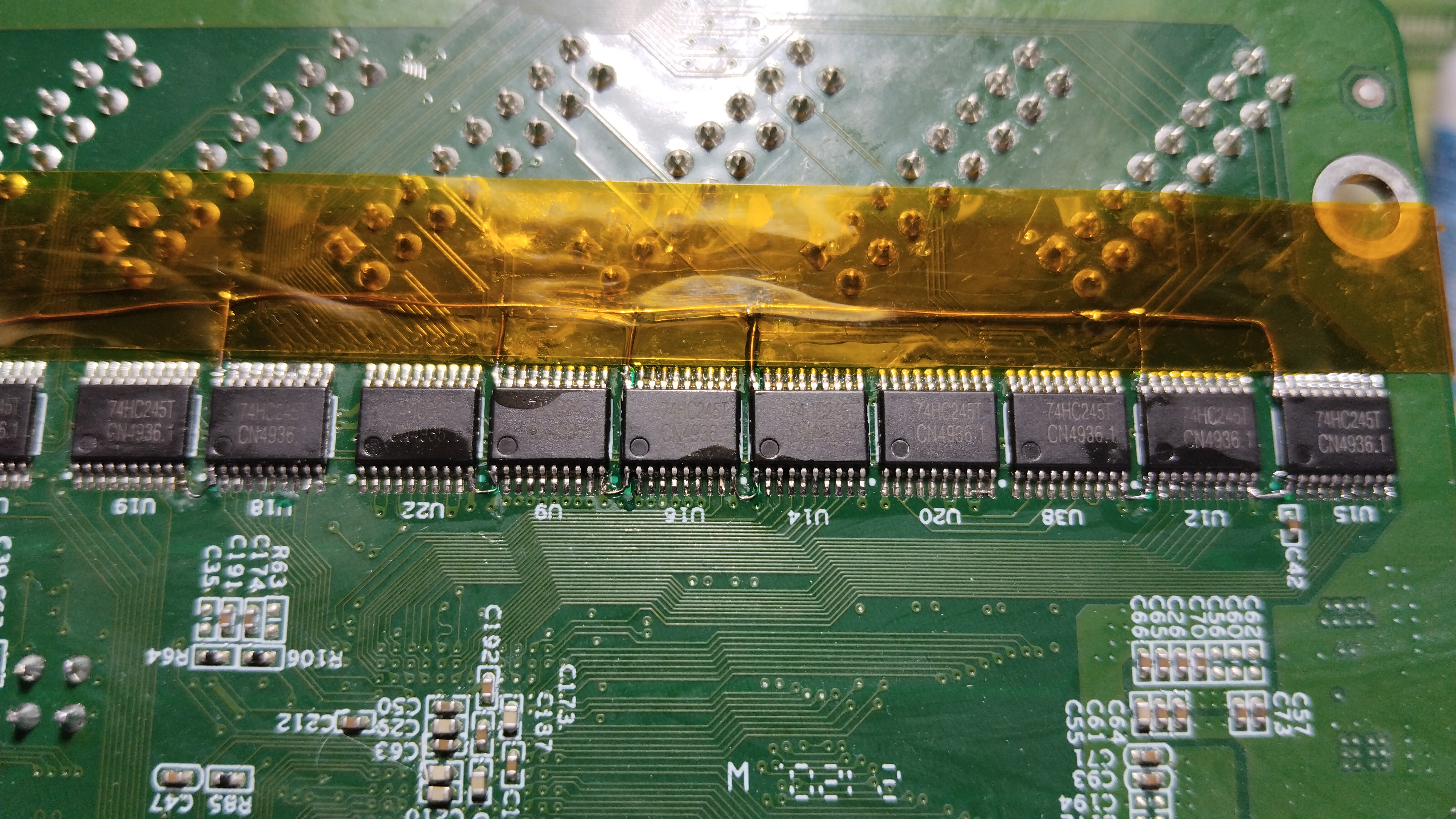

. Ни каких сложностей, только микроскоп нужен. По крайней мере моим глазам. Я спаивал буфер, "зелёнкой" замазывал 1 и 20 контакт - потом УФ засвет. Потом буфер ставил на место, ну и кидал "сопли" на 1ю и 20ю ноги.
