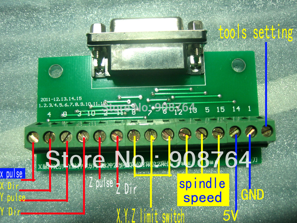

Приветствую, подскажите как синяя плата и ПО NC Studio 5.5.60 включает шпиндель, на что, через какой пин подается сигнал и сколько он вольт?
У меня задача на станке с отключенным физически шпинделем -- включить другой прибор, точнее просто замкнуть провод при подаче из NC Studio M03 и разомкнуть соответственно при M05.
Плата развязки обычная:
old board.jpg (5997 просмотров) <a class='original' href='./download/file.php?id=211398&mode=view' target=_blank>Загрузить оригинал (375.28 КБ)</a>
Я пробовал подключать к пинам шпинделя (где при выключеном шпинделе 24V) и земле реле 24V, чтобы оно сработало при пропадании этих самых 24 вольта, но там творится магия, не работает.

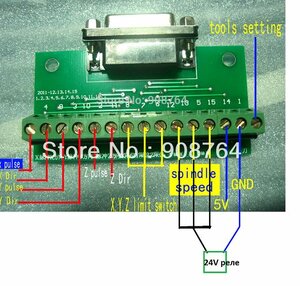

Контакты "spindle speed" объединить (чтобы от скоростей не зависеть)..
При включении шпинделя энцеха замкнет один или несколько из них на GND.

rele.JPG (5987 просмотров) <a class='original' href='./download/file.php?id=211399&mode=view' target=_blank>Загрузить оригинал (67.79 КБ)</a>
вот так имеется в виду?

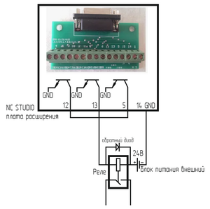

Снимок экрана 2024-03-27 221744.png (5966 просмотров) <a class='original' href='./download/file.php?id=211400&mode=view' target=_blank>Загрузить оригинал (154.28 КБ)</a>
Так можно попробовать

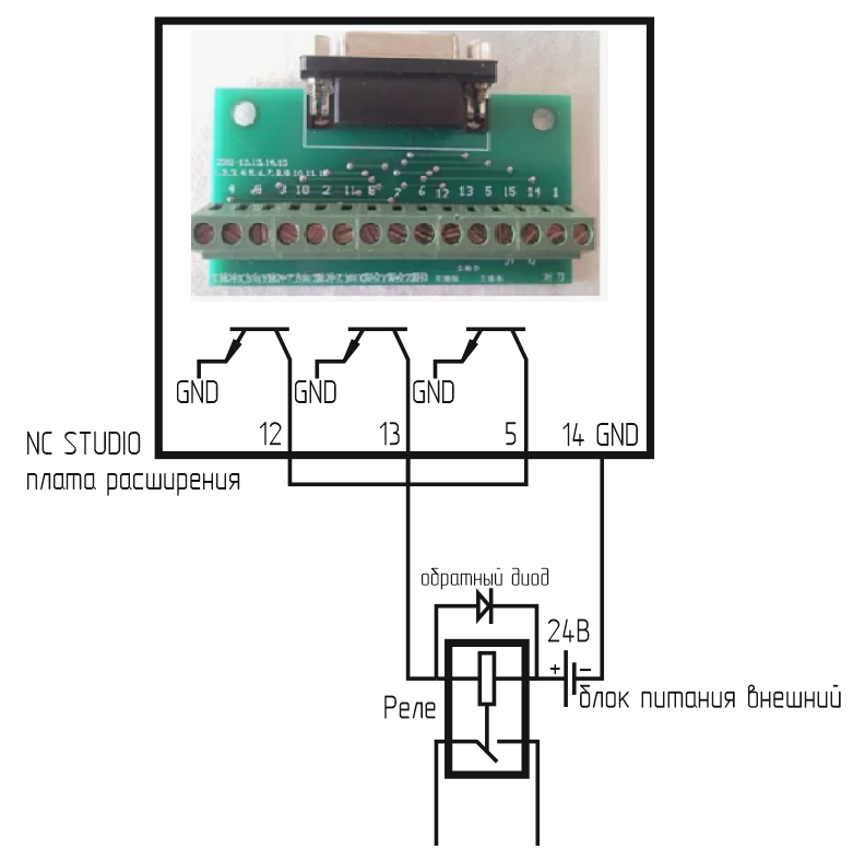

woodshop писал(а): ↑ через какой пин подается сигнал
12 13 5 замыкаются на 14
woodshop писал(а): ↑ сколько он вольт
не подаёт напряжение, нужен внешний блок питания
Можно питание релюшки взять с самой платы, пин 15, релюшка должна быть с катушкой 5 вольт. Но так лучше не надо. Лучше как на схеме.

woodshop писал(а): ↑ чем чревато
Релюшка когда выключается долбает своей катушкой высоким напряженем обратной полярности, диод его на себя берёт. Если его не будет выходы могут накрыться, или ещё что-нибудь.
woodshop писал(а): ↑ за диодом ехать нужно
Диод по любому нужен. Что так что так. Релюшка какая? Бывают релюшки со встроенным диодом.

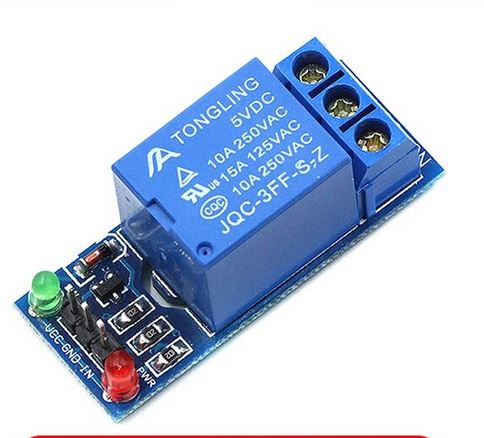

Евжений писал(а): ↑ Релюшка какая?
rel.JPG (5950 просмотров) <a class='original' href='./download/file.php?id=211401&mode=view' target=_blank>Загрузить оригинал (34.95 КБ)</a>
вот такая

Эту так можно, прям к выходу.
реле-NcStudio
VCC-pin15
GND-pin14
IN-pin5 12 13

С таким конкретно реле коммутирующим провод кнопки включения плазмы (там 25V DC и 16mA) что-то такое происходит, что оно отваливает плату NC Studio от компа, она перестает реагировать и приходится перезагружать комп, пробовал еще на 2х таких одноканальных и одном двухканальном.
Реле заявлено (в характеристиках JQC-3FF-S-Z) как коммутирующие до 30V DC и 10A, хотя на нём самом об этом не написано в отличие от похожего SRD-05VDC-SL-C, где это указано явно, буду пробовать последнее на днях.
