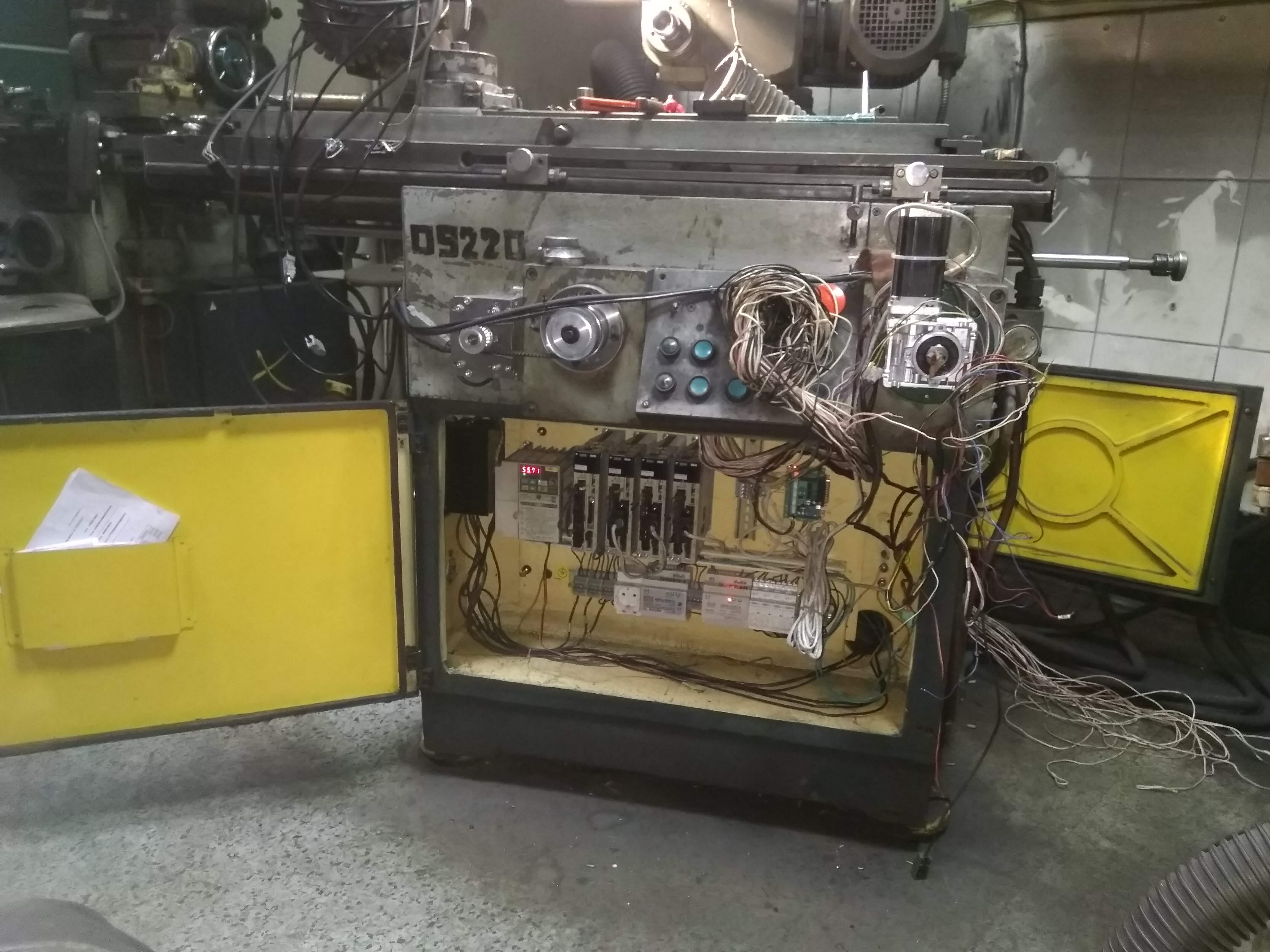

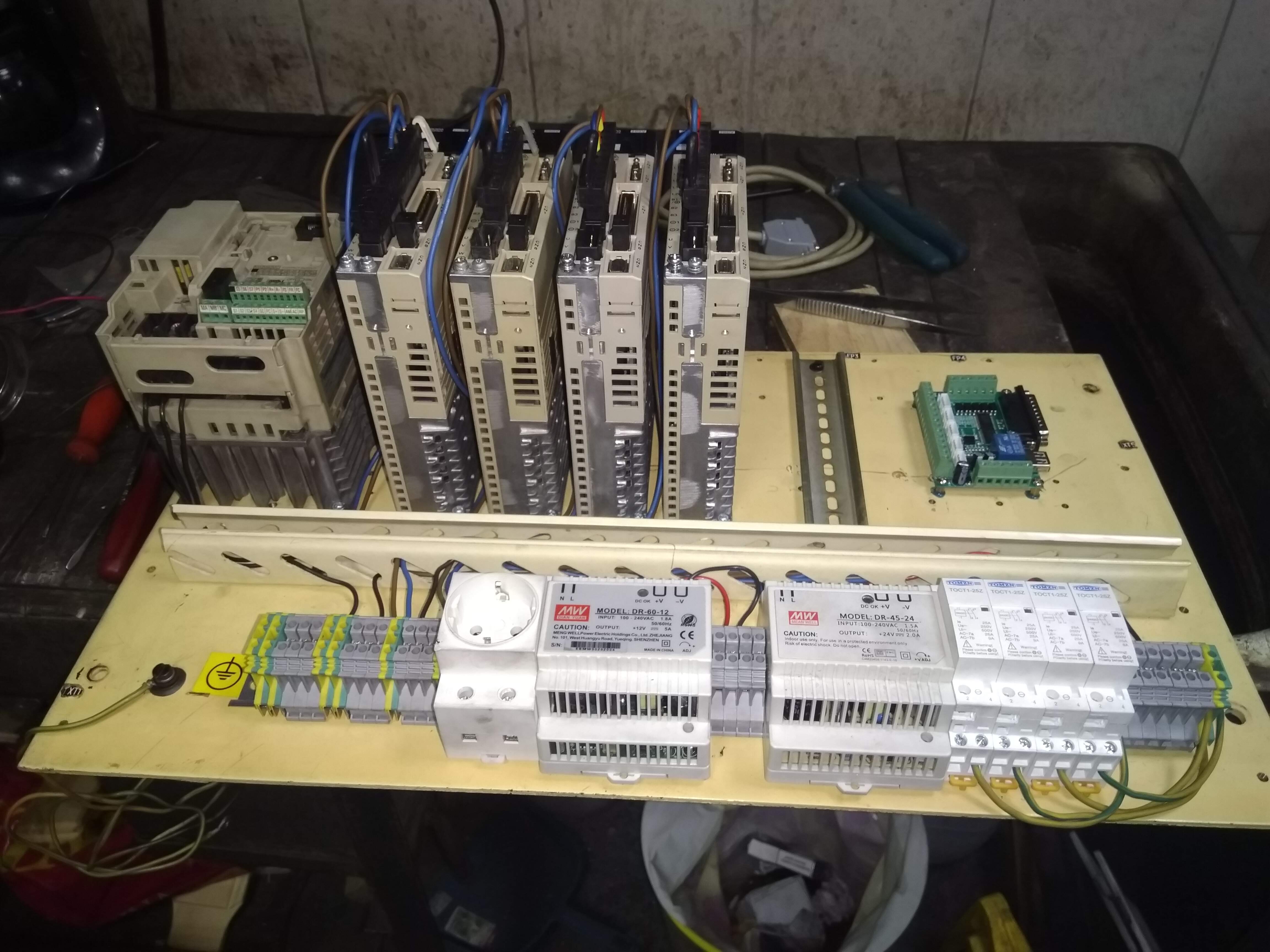

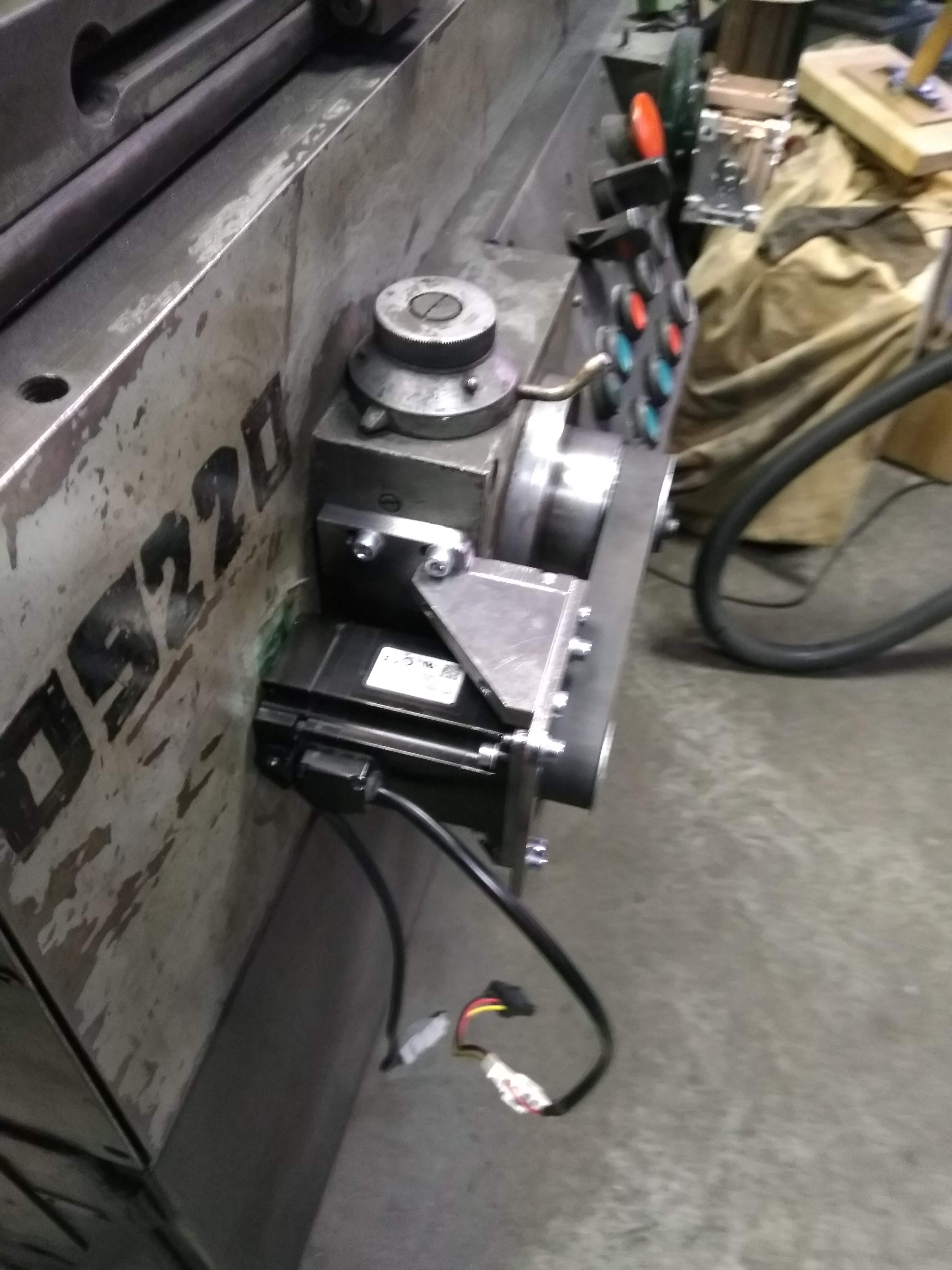

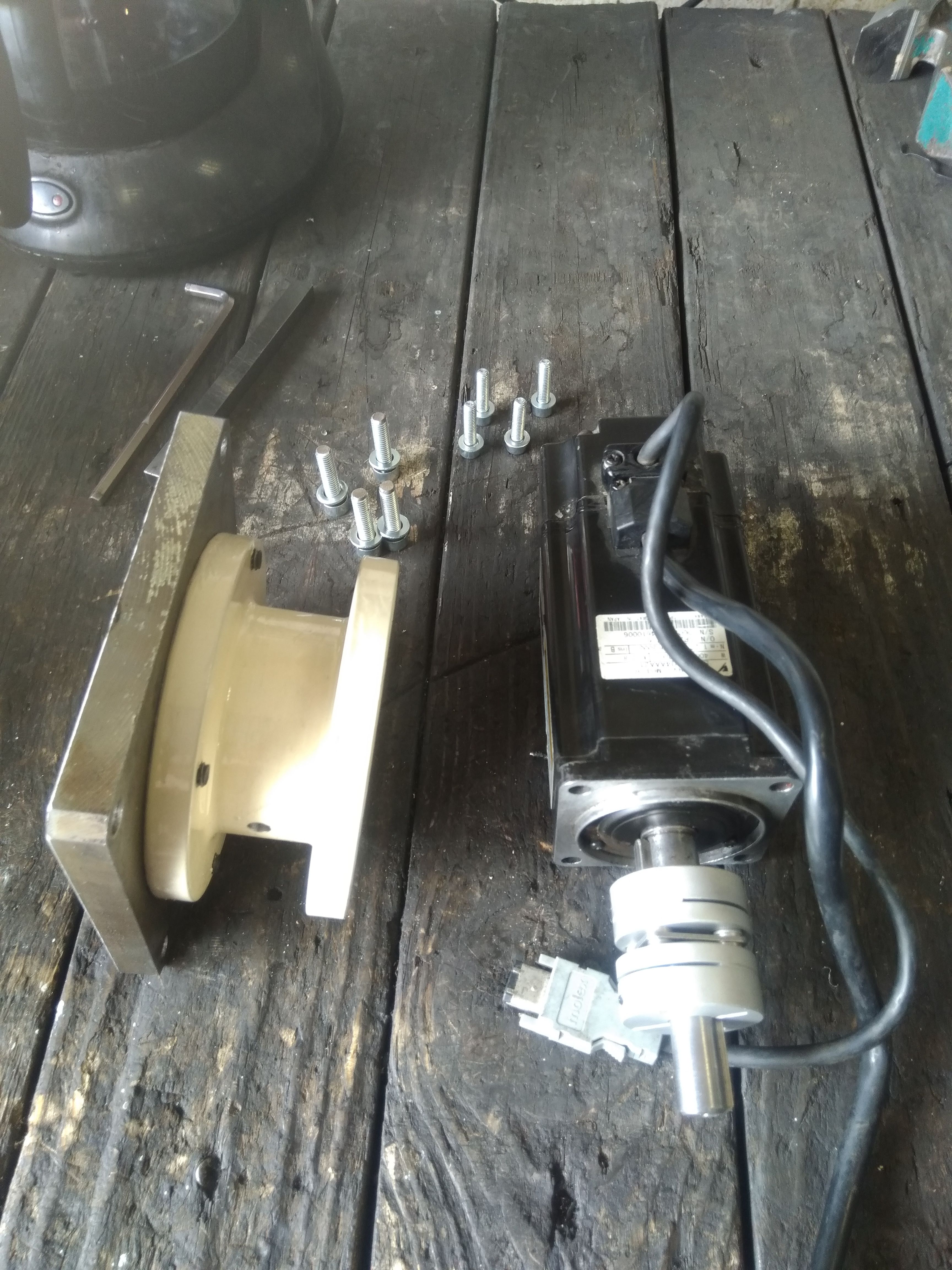

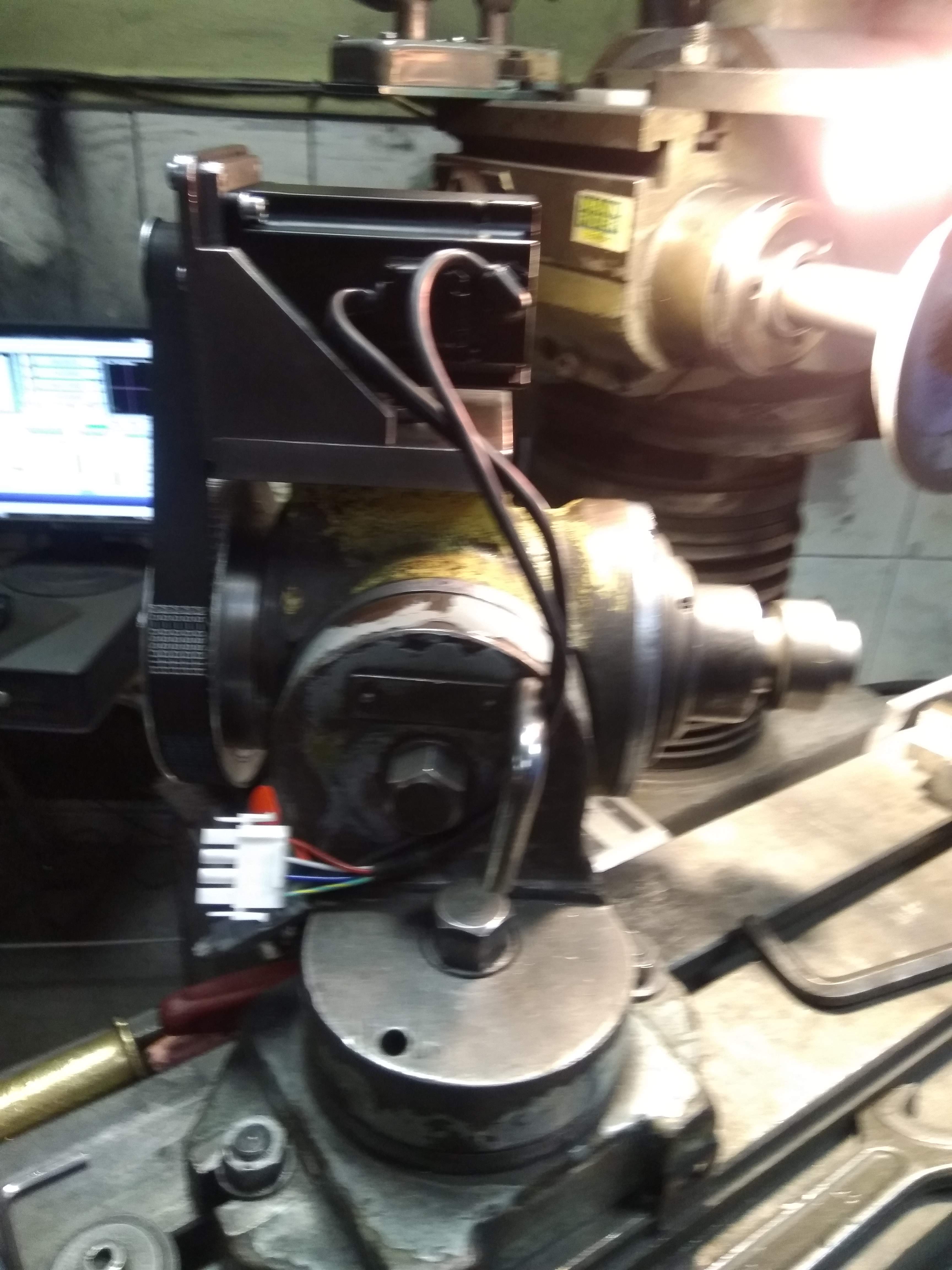

Продолжу, раз ни кто ни чего не смог посоветовать, то из закормов родины достал плату USB Motion Card STB4100 и подключил к компу с Mach3.
На подачу камня установил Sigma5 400w и такую же на поворотку.
IMG_20220910_200933.jpg (8224 просмотра) <a class='original' href='./download/file.php?id=205227&mode=view' target=_blank>Загрузить оригинал (752.77 КБ)</a>
IMG_20220910_200938.jpg (8224 просмотра) <a class='original' href='./download/file.php?id=205228&mode=view' target=_blank>Загрузить оригинал (770 КБ)</a>
IMG_20221018_181542.jpg (8224 просмотра) <a class='original' href='./download/file.php?id=205229&mode=view' target=_blank>Загрузить оригинал (958.33 КБ)</a>
IMG_20221018_181548.jpg (8224 просмотра) <a class='original' href='./download/file.php?id=205230&mode=view' target=_blank>Загрузить оригинал (954.61 КБ)</a>

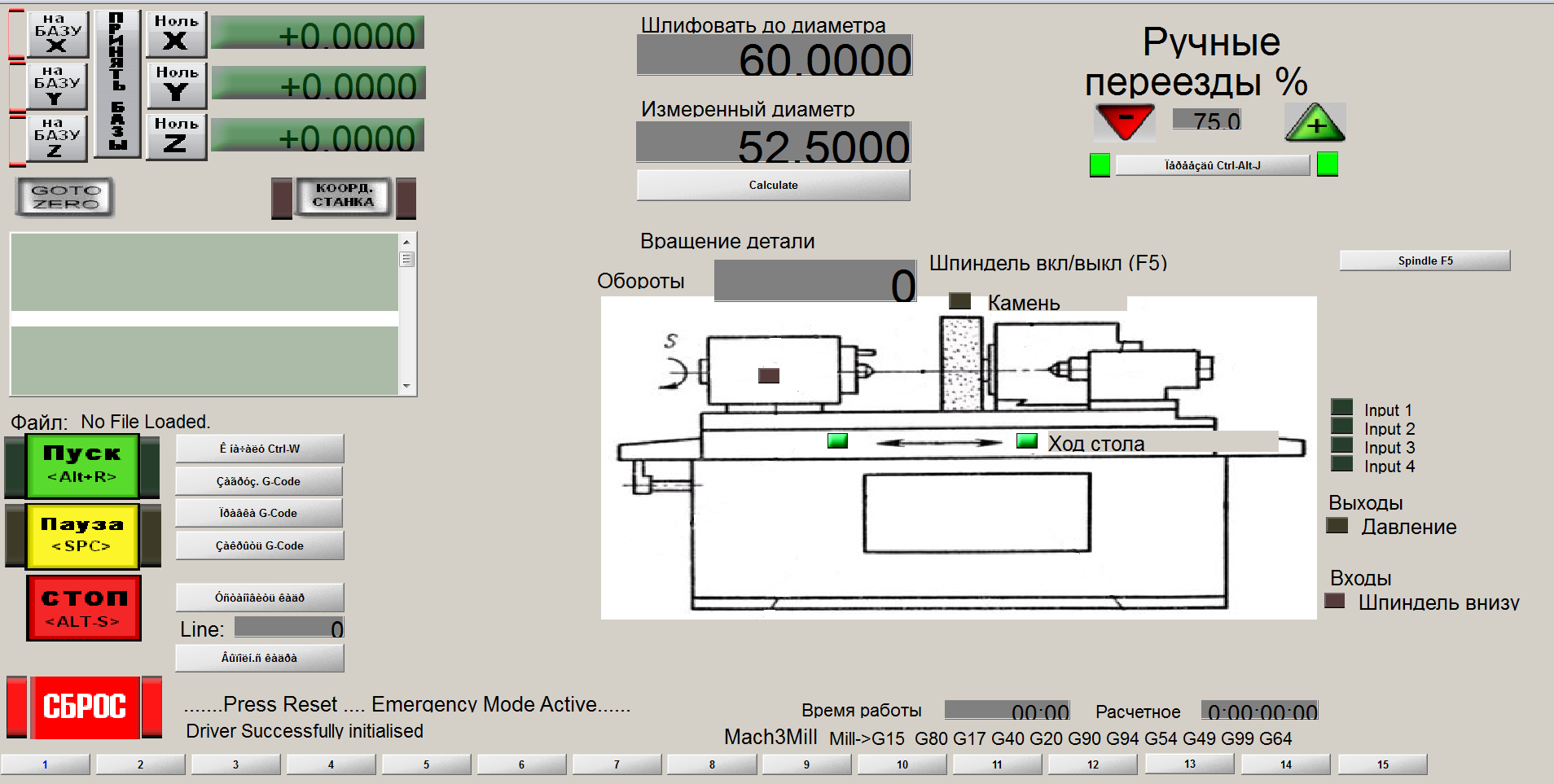

На нашем 3е642 стоит Mach3. На поворотке возможны два режима: позиция(поворот на нужный угол) или скорость(постоянное вращение с нужно скоростью).
На осях стоят сервы Яскава 400ватт. Моторы установлены на оси так, что открутив один болтик на оси, станок превращается из ЧПУ, обратно в ручной! То есть есть механическое "отключение" мотора от оси.
https://www.youtube.com/watch?v=CVPseOz1Qjs
Re: Автоматизация по заточки инструмента
Mach3 под наш 3е642
01.png (8204 просмотра) <a class='original' href='./download/file.php?id=205231&mode=view' target=_blank>Загрузить оригинал (304.41 КБ)</a>

aftaev писал(а): ↑ Mach3 под наш 3е642
Мне этот скринсет не подходит.

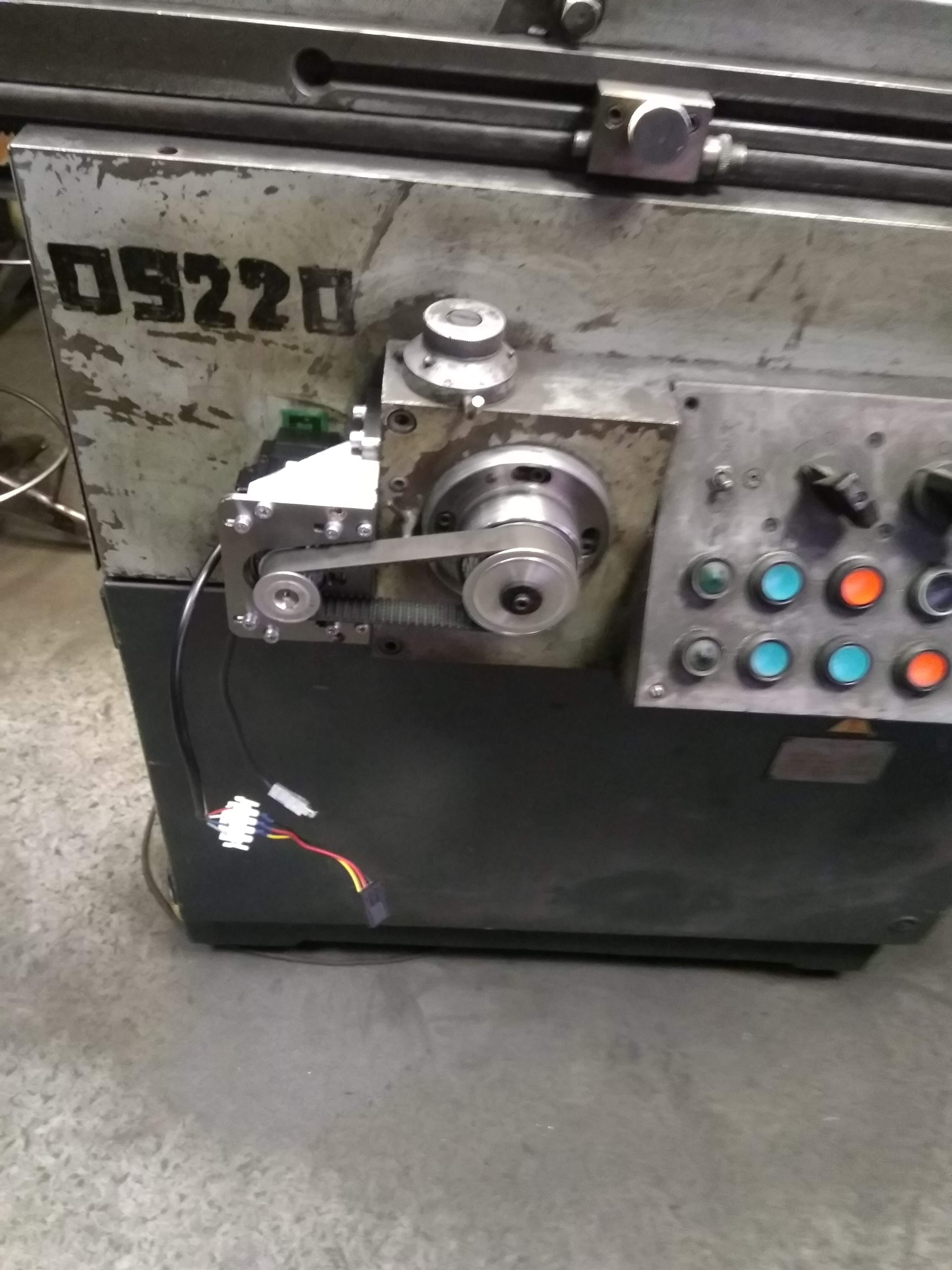

Предварительная настройка на зуб делается вручную, отключаю питание серв и всё крутиться от руки.
Пока руки не доходят завести 24в на сервы, потом заведу для возможности отключения по отдельности нужной оси.
В планах - установка щупа для измерения разности шага зуба. Мои все делаются в ноль и при переходе на след. зуб корекция не требуется.
Пока приходиться прописывать ручками на каждый зуб.
Второе установить серву на вертикальный ход камня и третие переделать продольную подачу с рейки на винт.
И на повротке надо установить серву с тормозом, не хватает усилия для удержания при выщёлкивании оправки шомполом. При заточке удержания хватает.
MadRat писал(а): ↑ Мне этот скринсет не подходит.
Он делался под свои задачи, остальное надо делать дописывая мастера в Mach3.
MadRat писал(а): ↑ И на повротке надо установить серву с тормозом,
Тормоз на серве имеет примерно такой же момент как сама серва. Если не снять тормоз, и включить вращение сервы, мощи сервы часто хватает запросто вращать заторможенный вал. Другими словами, тормоз сервы тебе не поможет.
MadRat писал(а): ↑ Пока руки не доходят завести 24в на сервы, потом заведу для возможности отключения по отдельности нужной оси.
Если это для того чтобы руками вращать оси. То идея так себе. При вращении осей вручную, серва будет вращаться, генерируется напруга и драйвер будет тормозить. Будет туговато вращаться ось рукой. Чем больше редукция на оси, тем чуствительнее будет. Надо или силовуху мотора откидывать от драйва, или механически отсоеденять серву от оси. Второй вариант на этом станке реализуется проще.

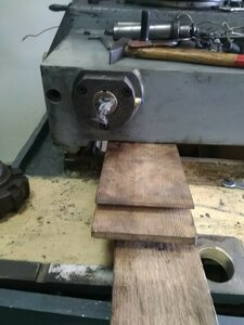

MadRat писал(а): ↑ не хватает усилия для удержания при выщёлкивании оправки шомполом. При заточке удержания хватает.
У нас на родной поворотке 3е642, есть стопорный винт. Возможно и у тебя есть, отверстие с резьбой, а самого винта нет.

aftaev писал(а): ↑ У нас на родной поворотке 3е642, есть стопорный винт. Возможно и у тебя есть, отверстие с резьбой, а самого винта нет.
IMG_20221018_181602.jpg (8149 просмотров) <a class='original' href='./download/file.php?id=205232&mode=view' target=_blank>Загрузить оригинал (1.23 МБ)</a>
aftaev писал(а): ↑ Тормоз на серве имеет примерно такой же момент как сама серва. Если не снять тормоз, и включить вращение сервы, мощи сервы часто хватает запросто вращать заторможенный вал. Другими словами, тормоз сервы тебе не поможет.
а если стопор + вкл серва + вкл тормоз?
aftaev писал(а): ↑ Надо или силовуху мотора откидывать от драйва
Этот вариант и реализован сечас через штатный пакетник включения шпинделя, а сам шпиндель заведён в частотник и к этому пакетнику отношения не имеет, одно плохо при включении пакетника перестают работать кнопки верх вниз

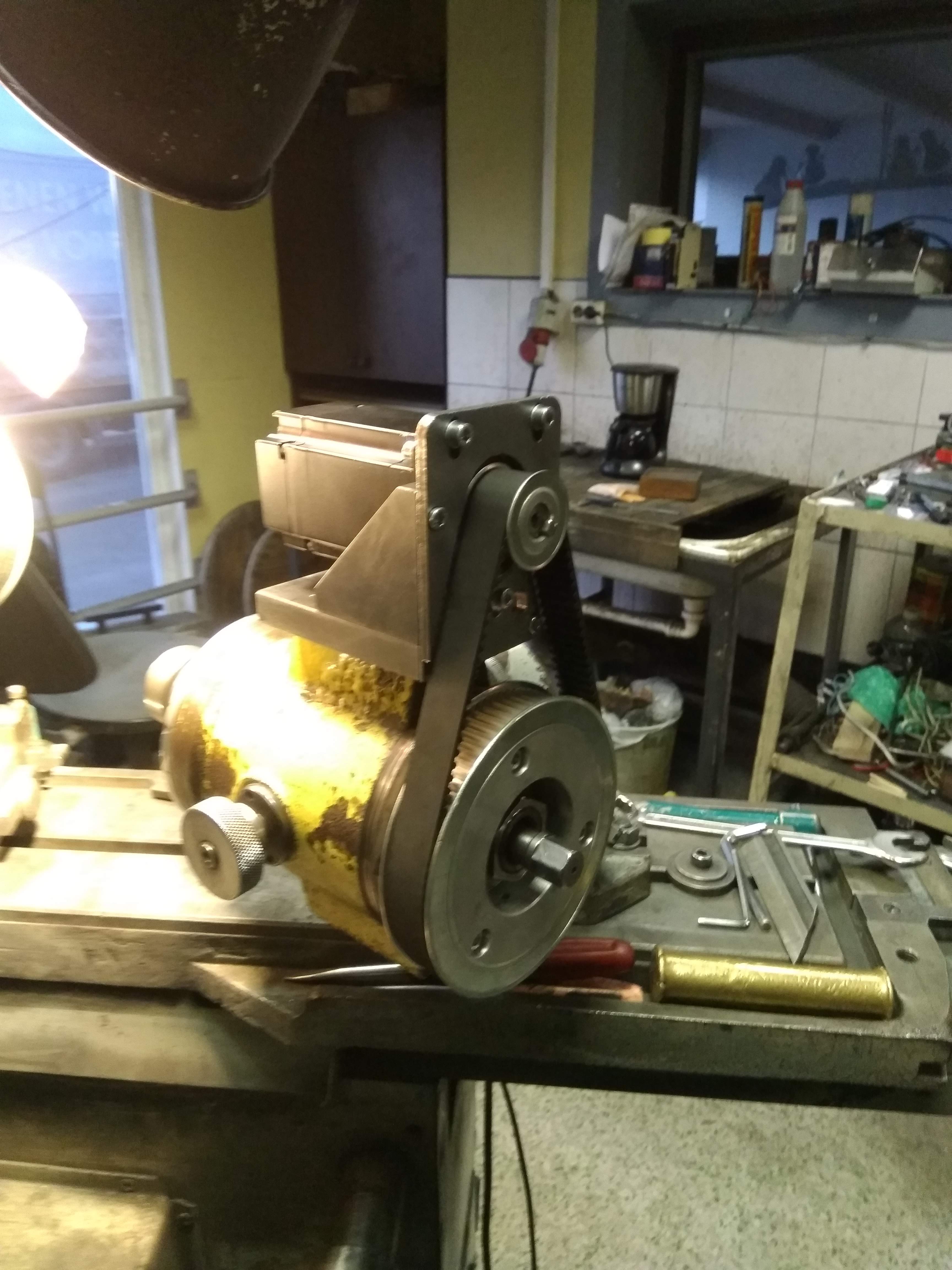

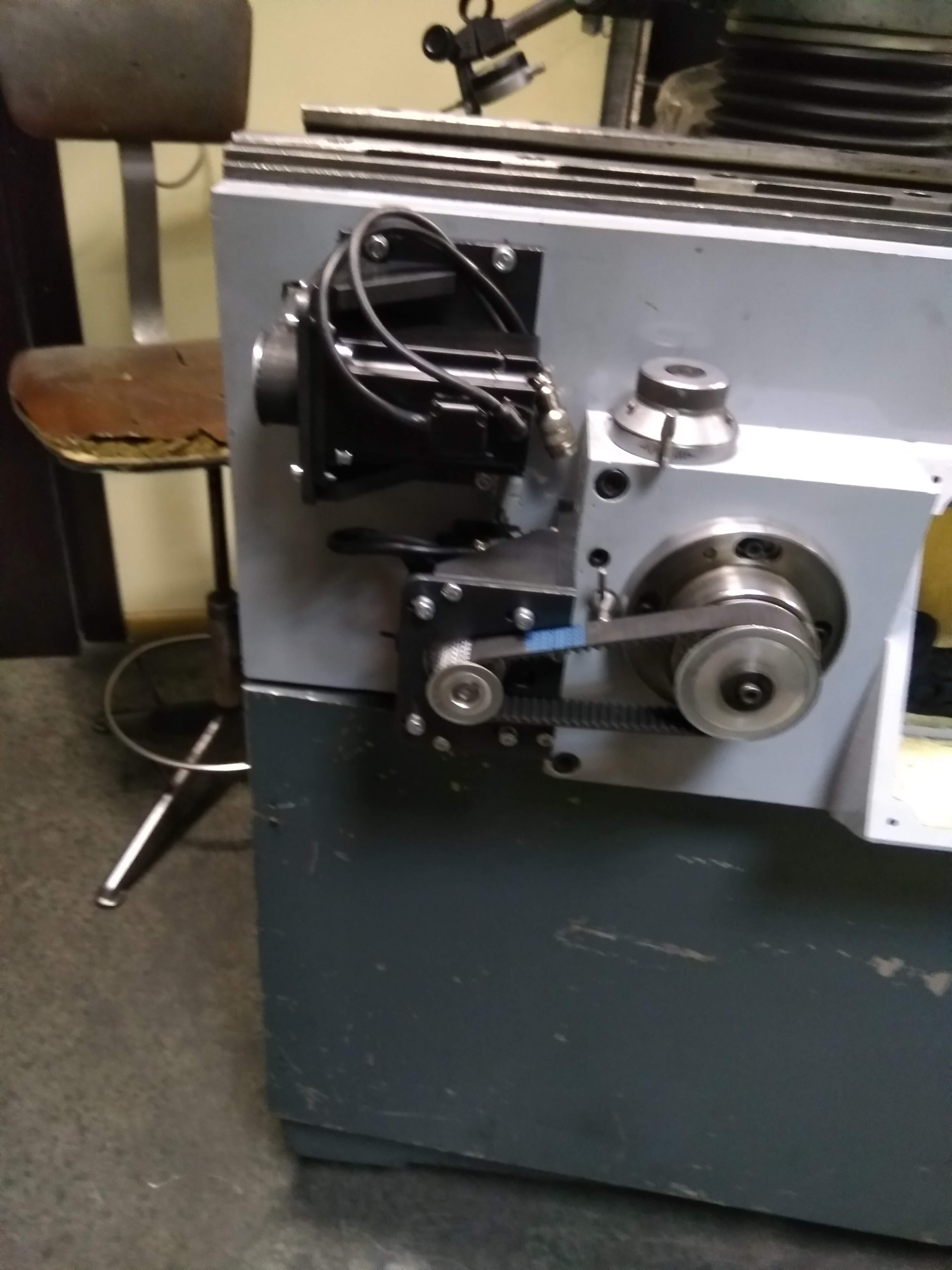

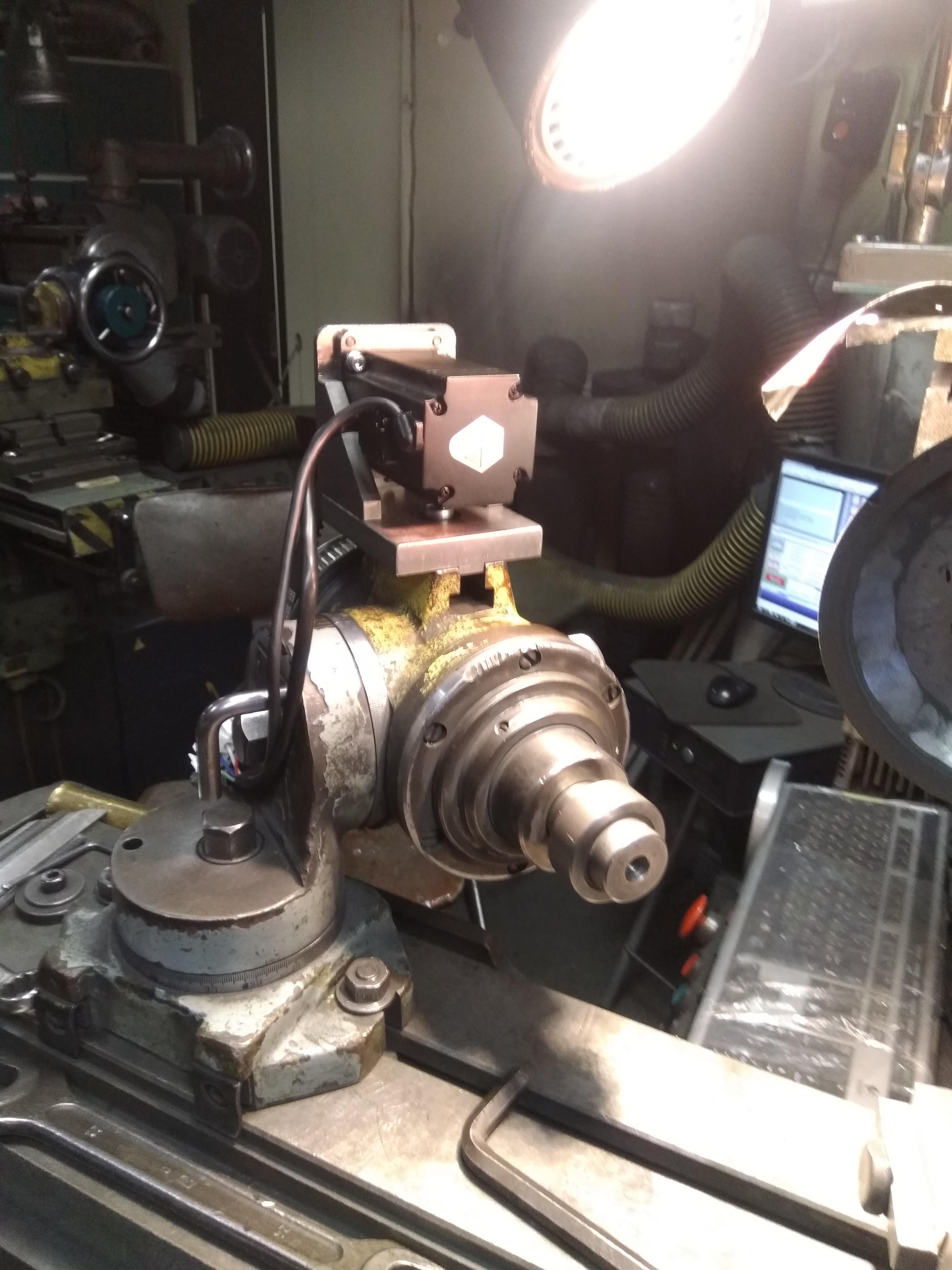

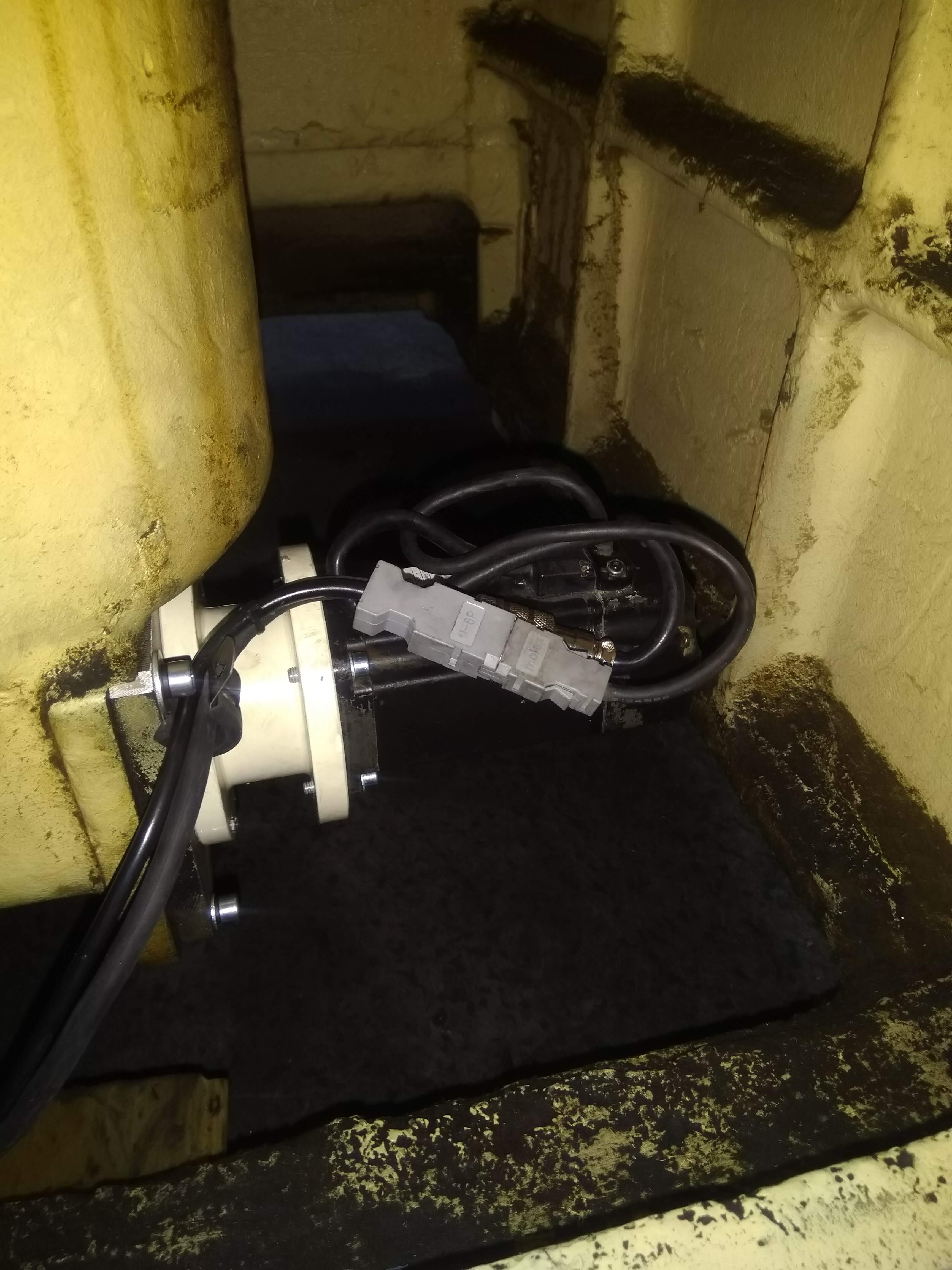

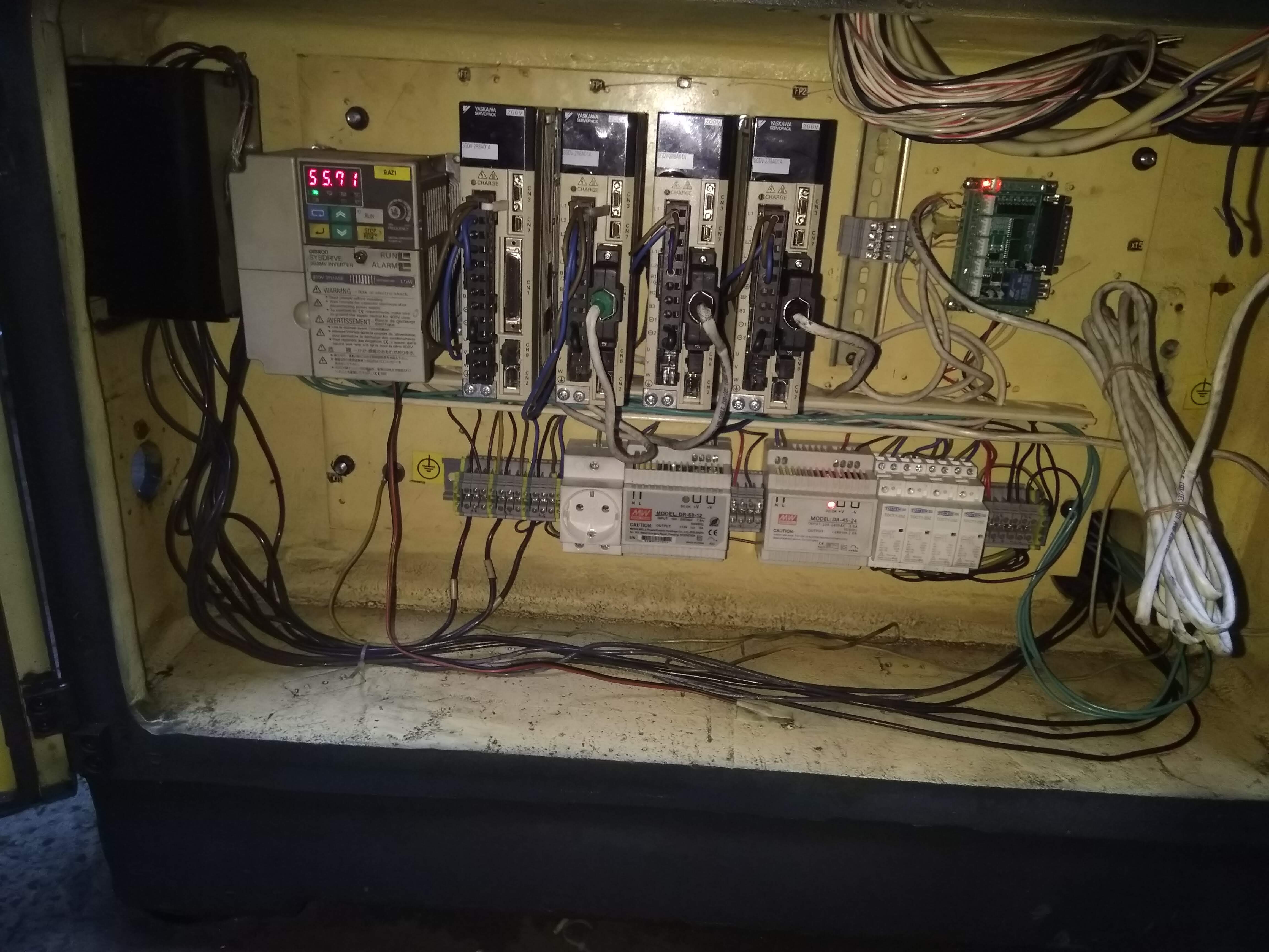

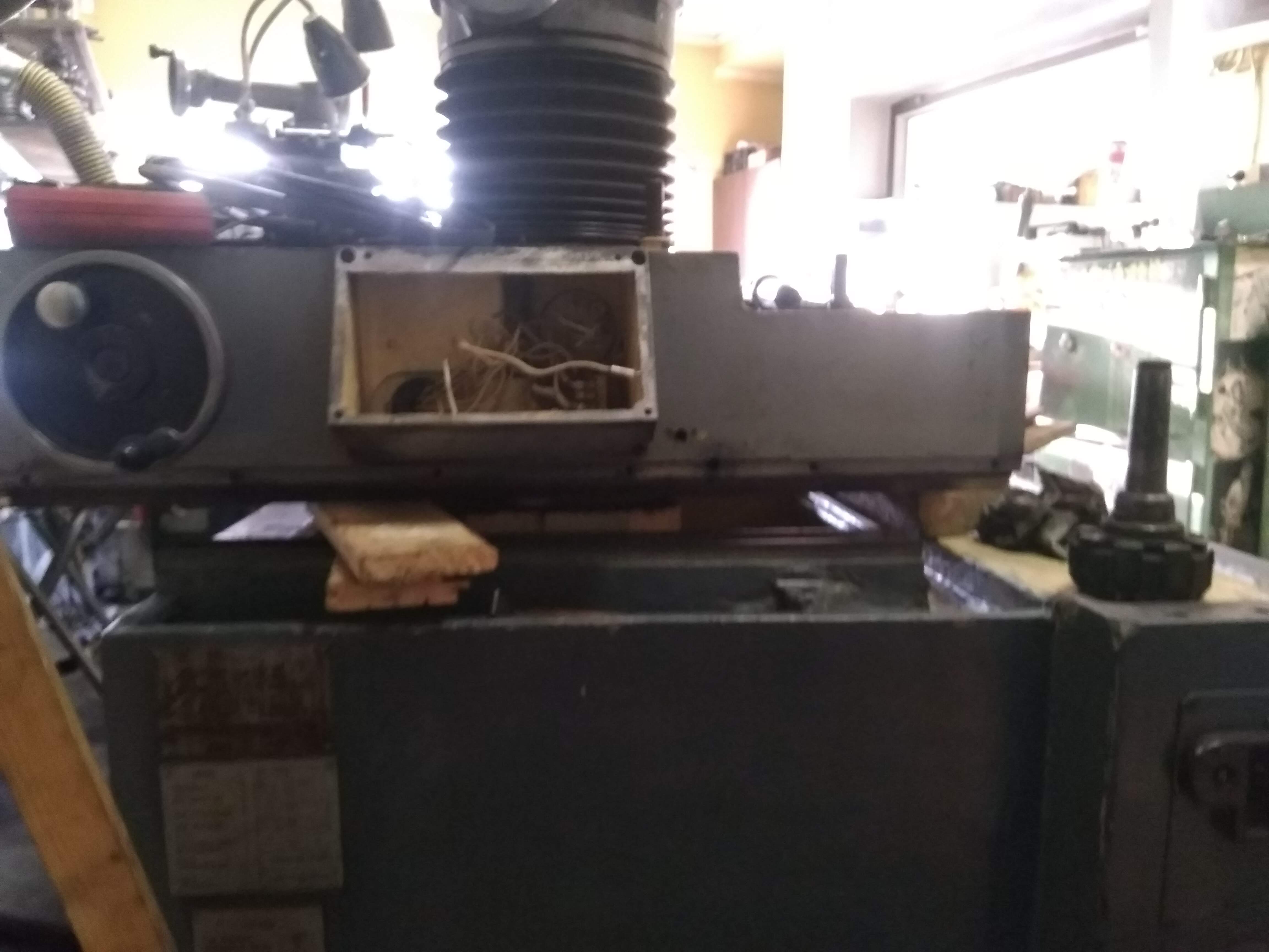

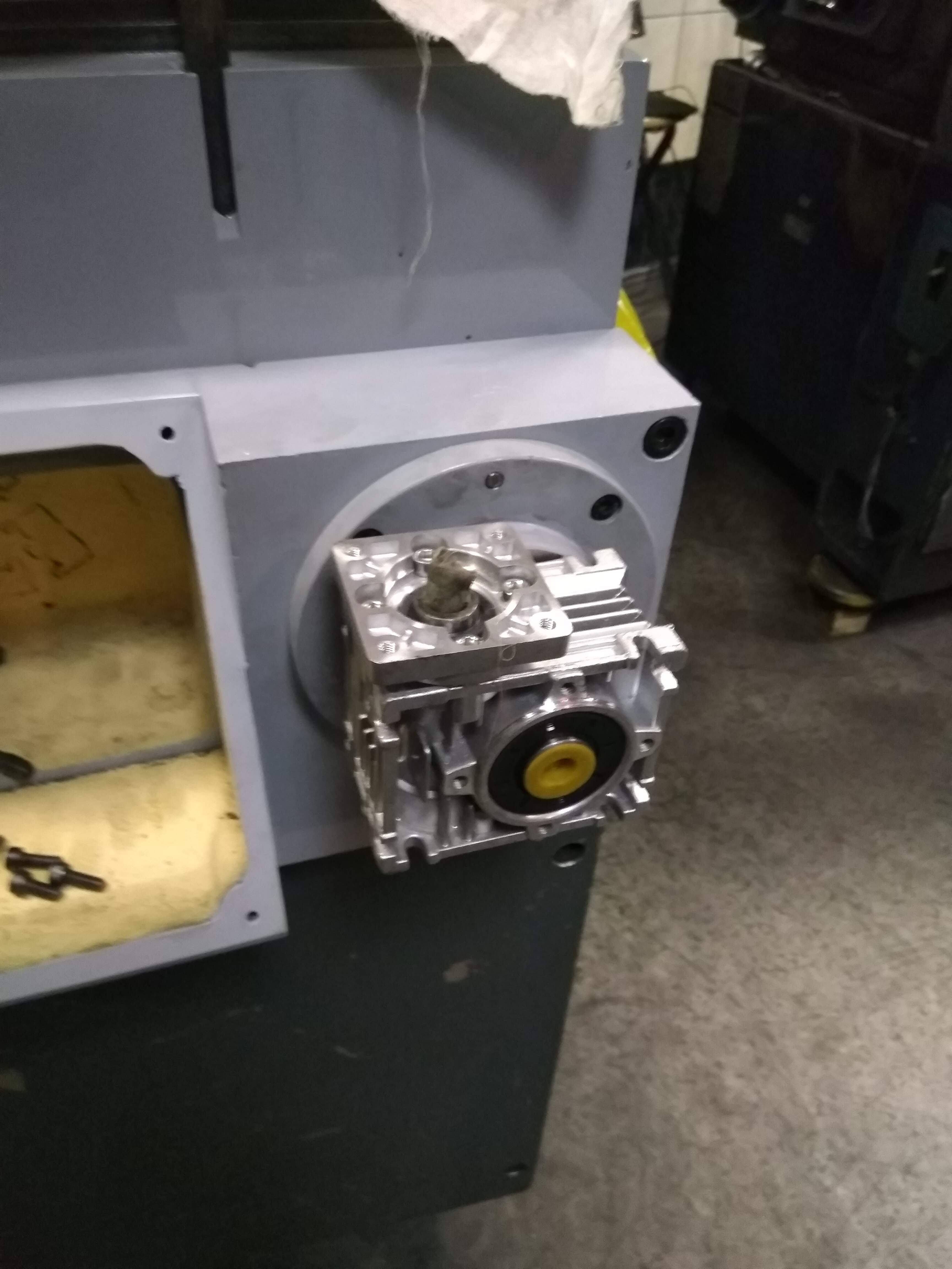

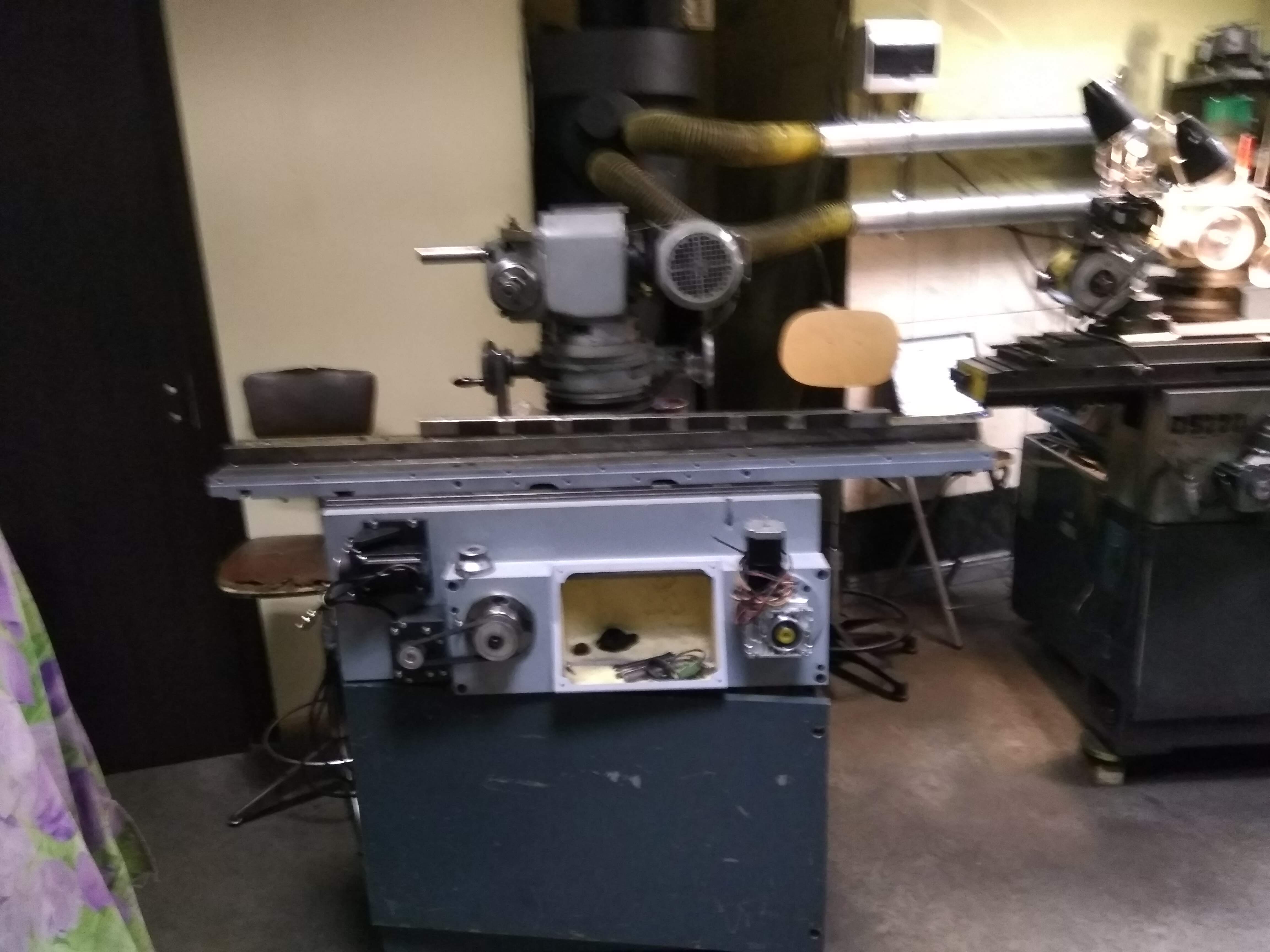

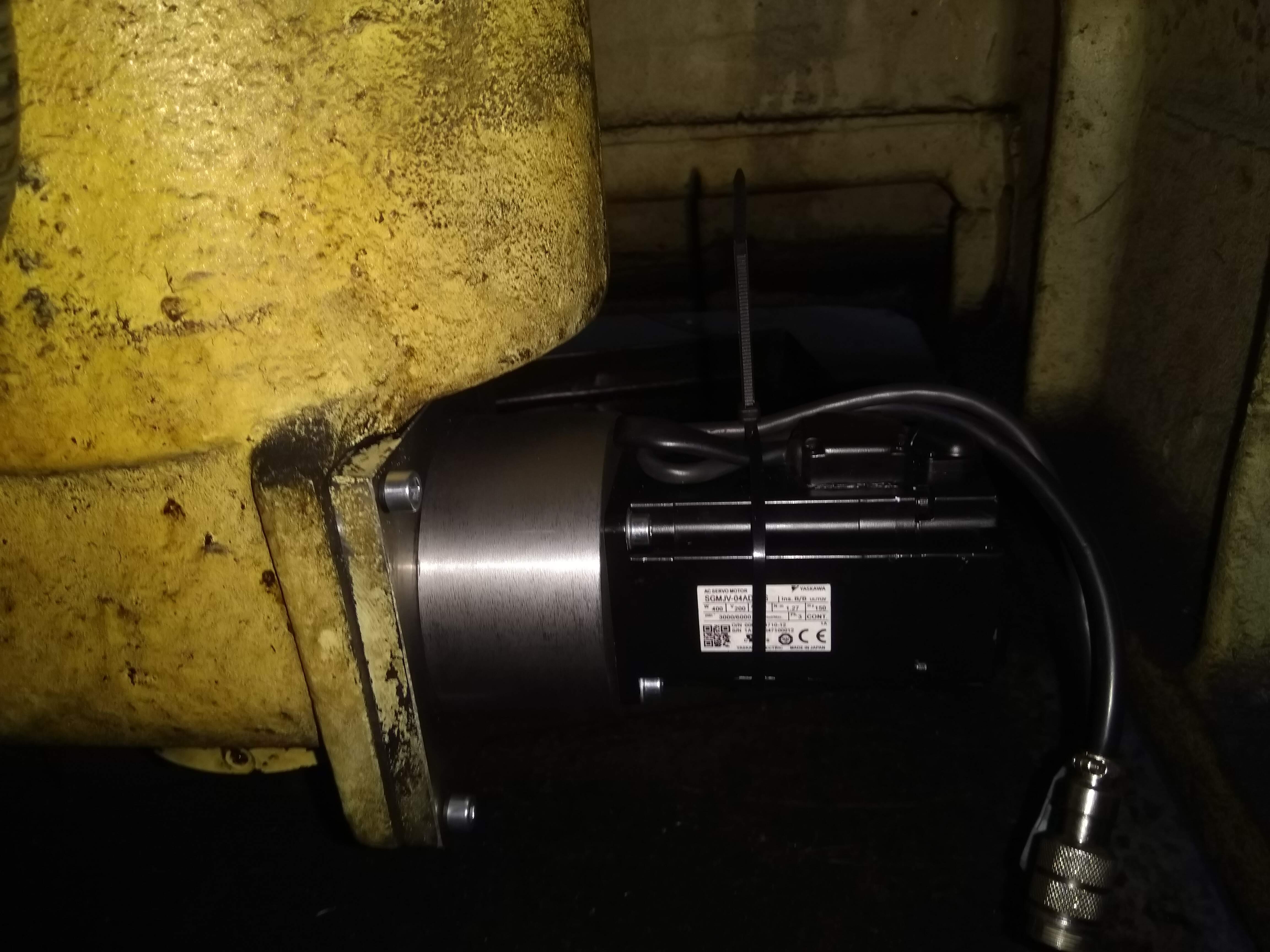

На Новогодние праздники удалось остановить работу станка на 2.5 недели для дальнейшей модернизации. Была произведена замена мотора подъёма колоны на сервомотор и вся старая электрика на новую
IMG_20230108_212744.jpg (7950 просмотров) <a class='original' href='./download/file.php?id=206488&mode=view' target=_blank>Загрузить оригинал (1018.19 КБ)</a>
IMG_20230109_194442.jpg (7950 просмотров) <a class='original' href='./download/file.php?id=206489&mode=view' target=_blank>Загрузить оригинал (672.94 КБ)</a>
IMG_20230109_194725.jpg (7950 просмотров) <a class='original' href='./download/file.php?id=206490&mode=view' target=_blank>Загрузить оригинал (635.78 КБ)</a>

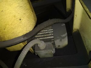

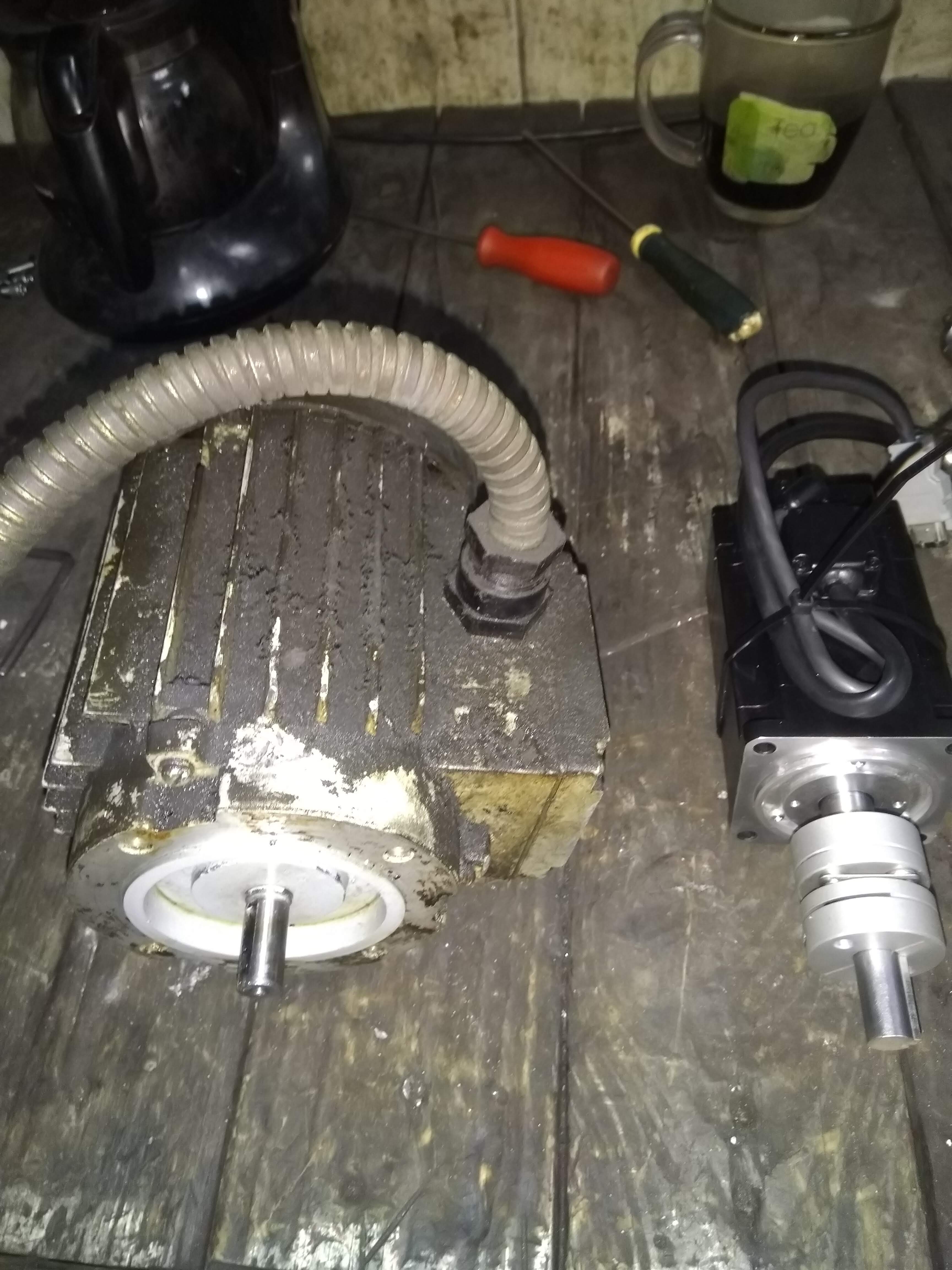

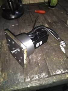

ЛПТшная плата что сильно глючила вчера заменил на USB Motion Card STB4100, до замены электрики она же и стояла и претензии к ней не было
старый мотор (7950 просмотров) <a class='original' href='./download/file.php?id=206491&mode=view' target=_blank>Загрузить оригинал (559.19 КБ)</a>
старый мотор
новый (7950 просмотров) <a class='original' href='./download/file.php?id=206492&mode=view' target=_blank>Загрузить оригинал (981.6 КБ)</a>
новый
сравнение габаритов, у обоих одинаковый крутящий момент, старый 1500об/мин, новый 3000об/мин (7950 просмотров) <a class='original' href='./download/file.php?id=206493&mode=view' target=_blank>Загрузить оригинал (633.79 КБ)</a>
IMG_20230107_173316.jpg (7950 просмотров) <a class='original' href='./download/file.php?id=206494&mode=view' target=_blank>Загрузить оригинал (2.04 МБ)</a>
заточка инструмента с автоматическим поворотом на следующий зуб

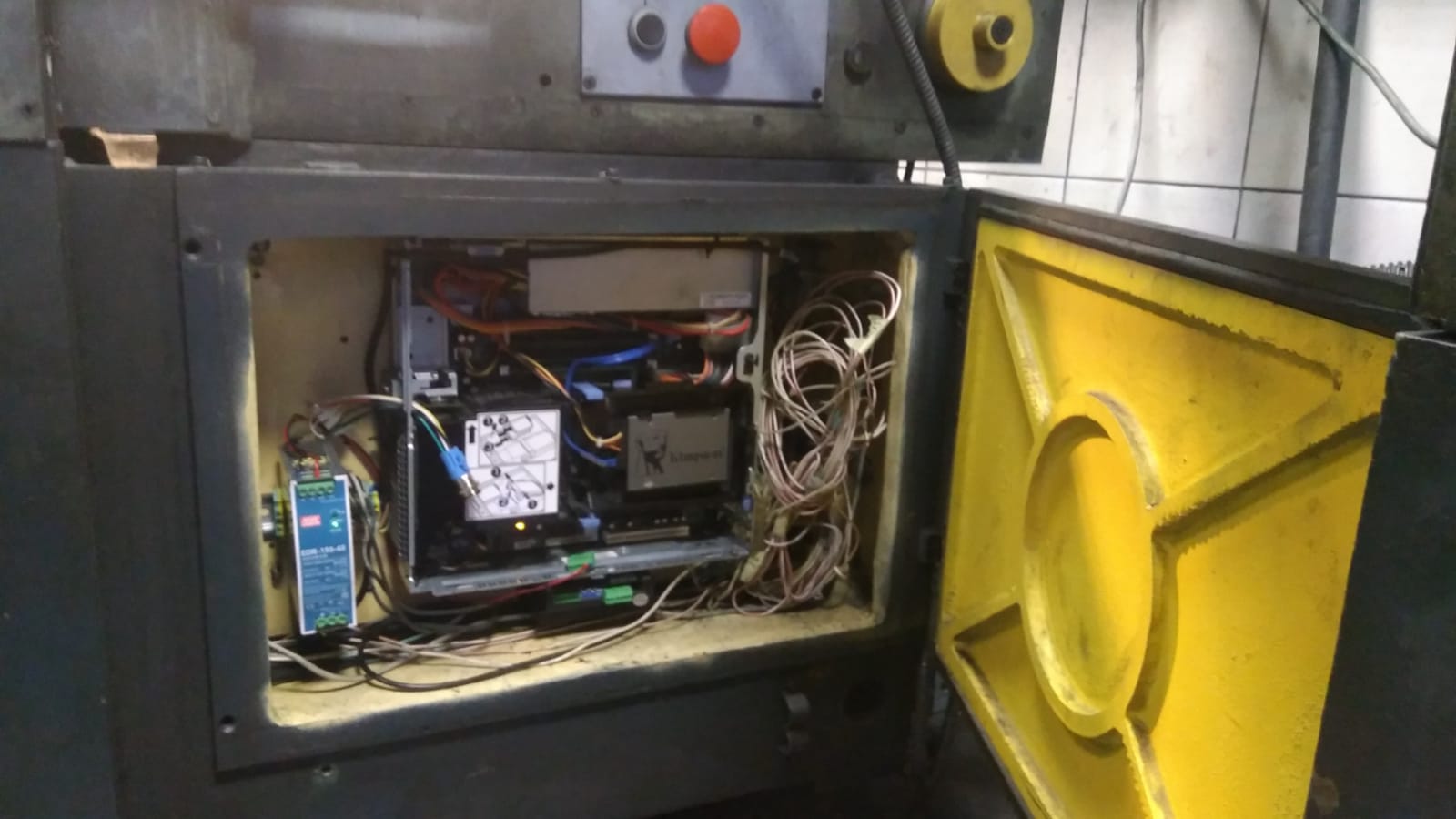

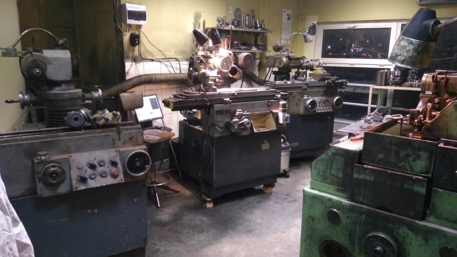

Продолжу данную тему. Был установлен в боковую нишу компьютер и пока на этом работы по этому станку были остановлены.
WhatsApp Image 2023-04-13 at 20.09.55.jpeg (5747 просмотров) <a class='original' href='./download/file.php?id=210027&mode=view' target=_blank>Загрузить оригинал (104.3 КБ)</a>
Станок отработал уже год, критичного ни чего не было выявлено. Всё работает очень стабильно и очень помогает в работе.
Пришлось не много уменьшить скорость колоны с 1000 мм/мин до 750мм/мин (заводская 450мм/мин ) выдавливало масло из под гофры.

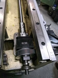

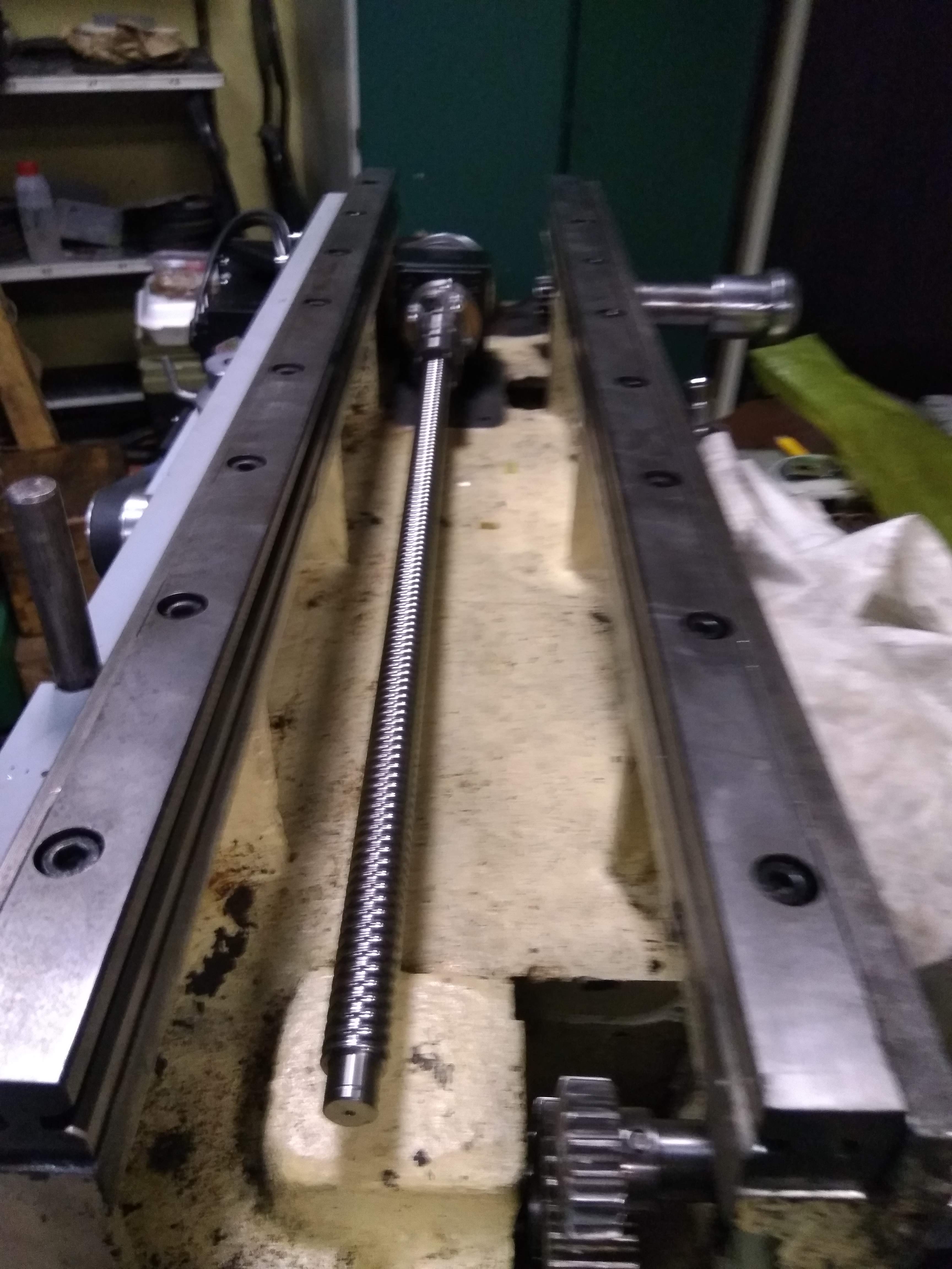

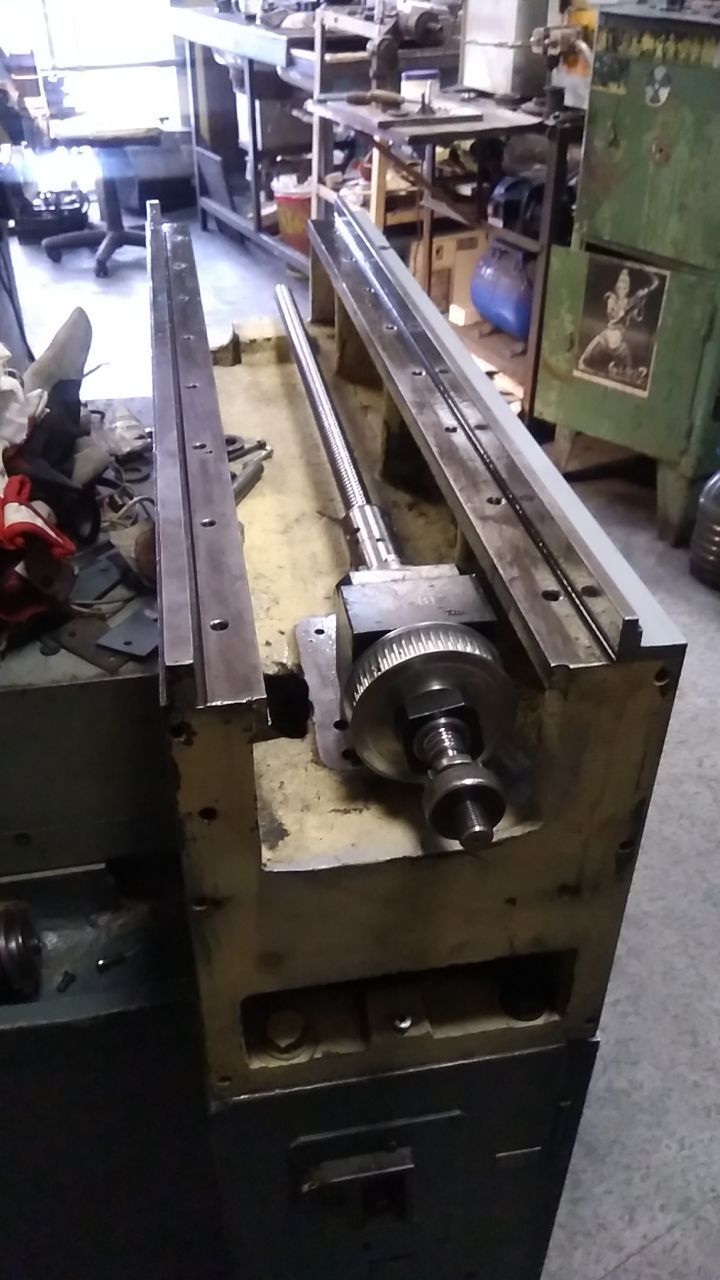

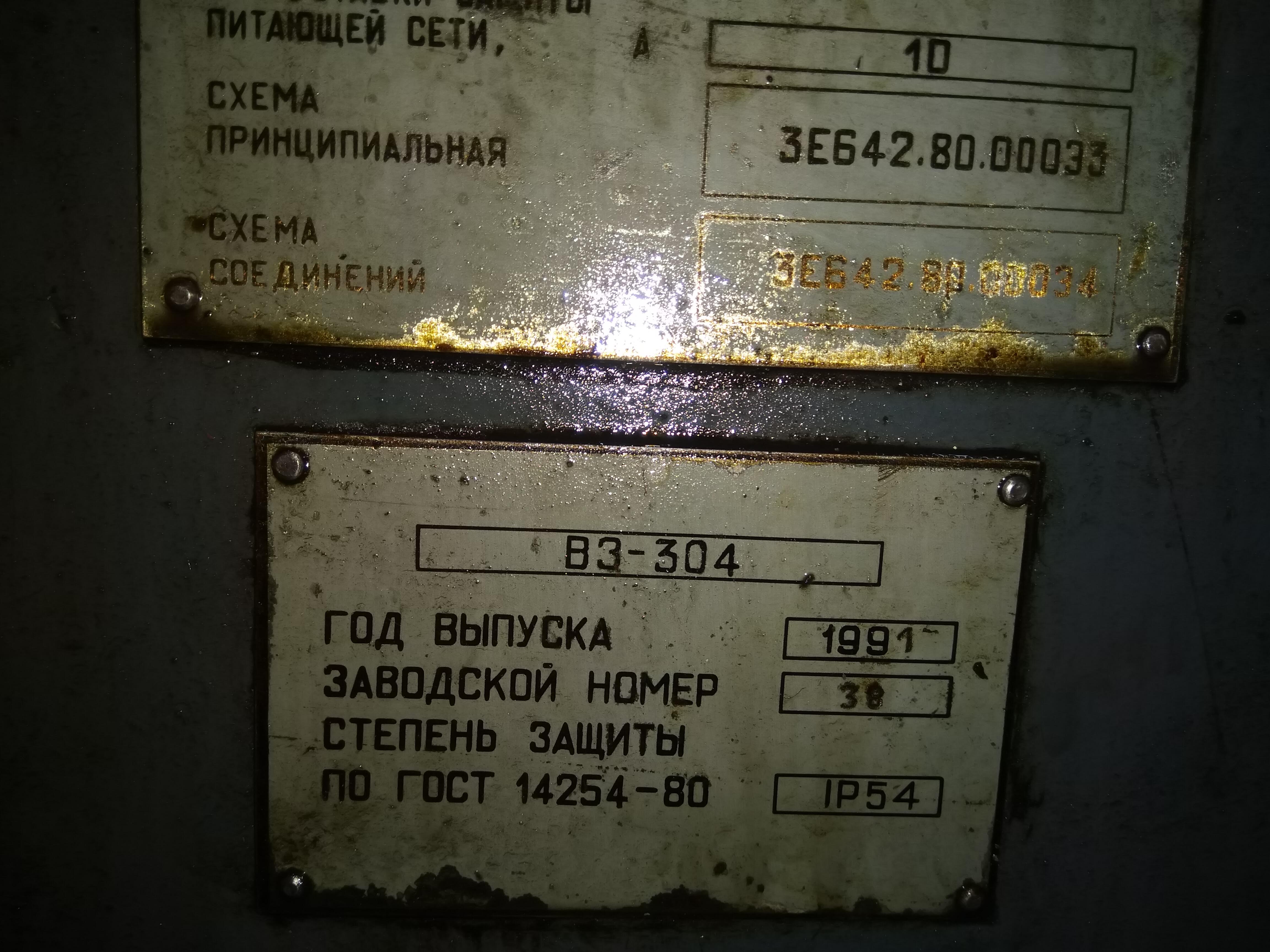

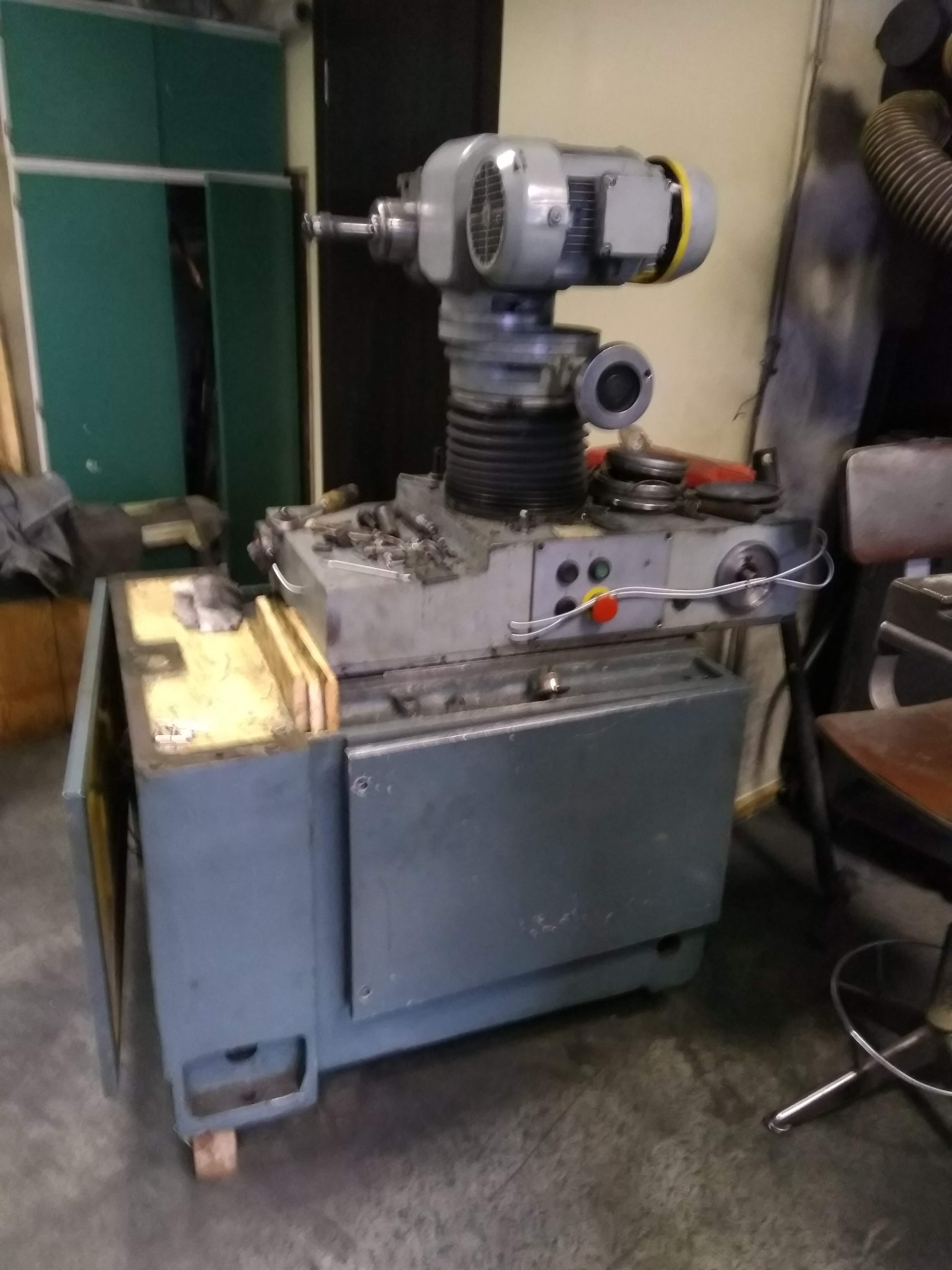

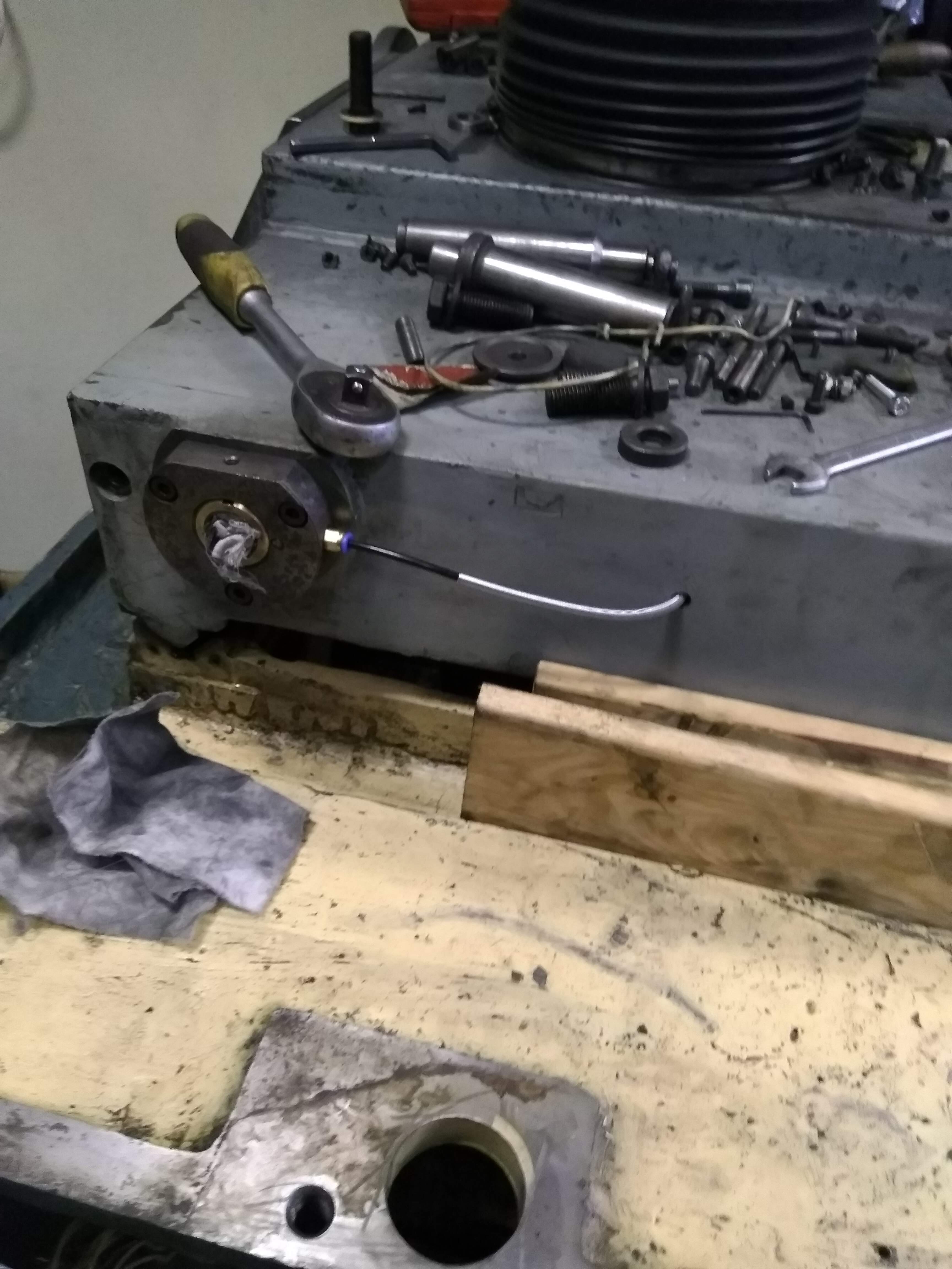

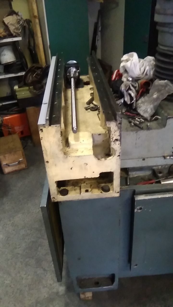

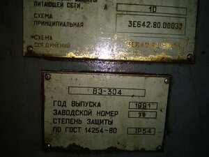

В феврале затащил третий станок ВЗ-304
WhatsApp Image 2023-02-16 at 23.01.57 (1).jpeg (5747 просмотров) <a class='original' href='./download/file.php?id=210028&mode=view' target=_blank>Загрузить оригинал (133.21 КБ)</a>
Крайний с лева. И опять начал модернизацию, так сказать версию 2.0, добавился винт швп вместо гидравлики.
Использовал другую плату управления с подключением по сети вместо usb + частота 200Khz .
Планируется установка маслостанции.
Отмыл весь станок от засохшего солидола, хорошо помогло средство для мойки двигателей, кое что подкрасил.
Заменил все подшипники, заменил шпиндель на старого типа с конусом Морзе4.

На данный момент стол уже установлен и идёт настройка серводвигателей
