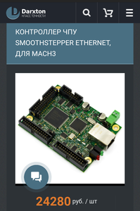

Заплатить 24 300 руб за переходник smoothstepper для работы с мач3 через эзернет порт... Ну у богатых свои привычки.

Cvazist писал(а): переходник smoothstepper
О каком переходнике идёт речь? Стоит узнать что такое smoothstepper.
Вы говорили, что лишь Lpt порт обеспечивает нормальную работу - это далеко не так.
Имел опыт на одном и том же "железе" пускать станок напрямую через Lpt и через ess, разница огромна.

Cvazist писал(а): Заплатить 24 300 руб за переходник smoothstepper
Он стоит 180 баксов. Что в два раза меньше ваших буйных фантазий...и он стоит каждого потраченного на него цента! Ну и это не переходник, а аппаратный контроллер. И опять же, если работат, это одно, а секс на рабочем месте - это другое...некоторым нравится.

Kupfershcmidt писал(а): 06 дек 2021, 09:18 Он стоит 180 баксов. Что в два раза меньше ваших буйных фантазий...и он стоит каждого потраченного на него цента! Ну и это не переходник, а аппаратный контроллер. И опять же, если работат, это одно, а секс на рабочем месте - это другое...некоторым нравится.
Каждый идет своим путём, не надо навязывать своё мнение.
Screenshot_20211206-122501~2.png (3916 просмотров) <a class='original' href='./download/file.php?id=200225&mode=view' target=_blank>Загрузить оригинал (799.52 КБ)</a>
