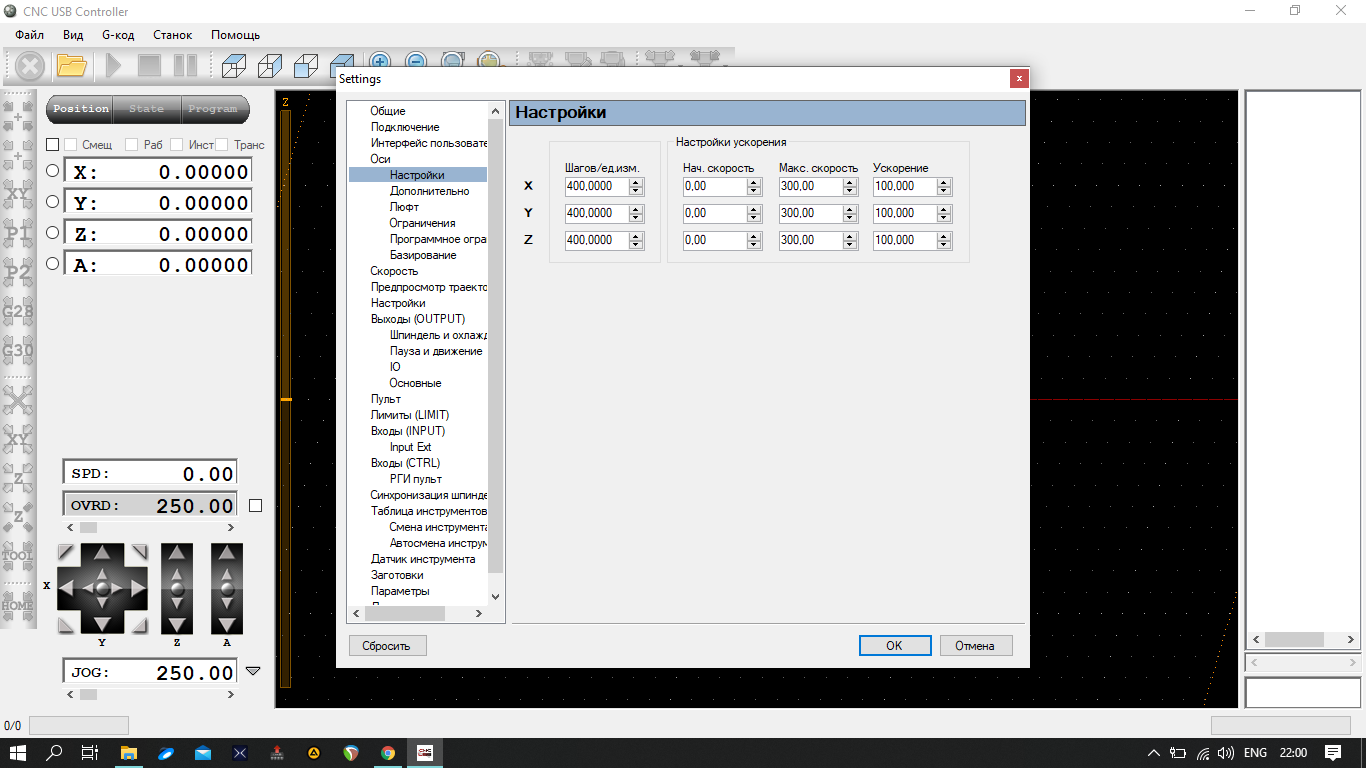

kochevnik писал(а): ↑17 окт 2021, 14:03 Возможно не верно указаны шаги на мм у моторов и он пытается разогнаться в совсем другую фактическую скорость.
400 шагов, как в Mach3
Сообщения: 3310
Re: Работа с программой CNC USB Controller (от cnc-planet)
Скрины настроек осей из программы (оси-настройки и скорость) в студию, чтоб не гадать на кофейной гуще
skindred
Сообщения: 14
Зарегистрирован: 29 апр 2017, 15:30

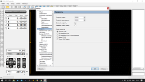

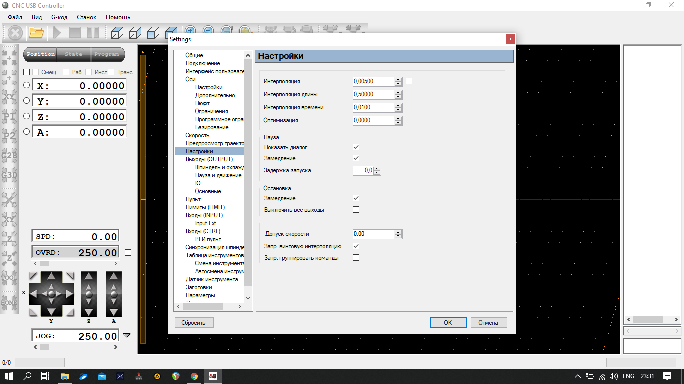

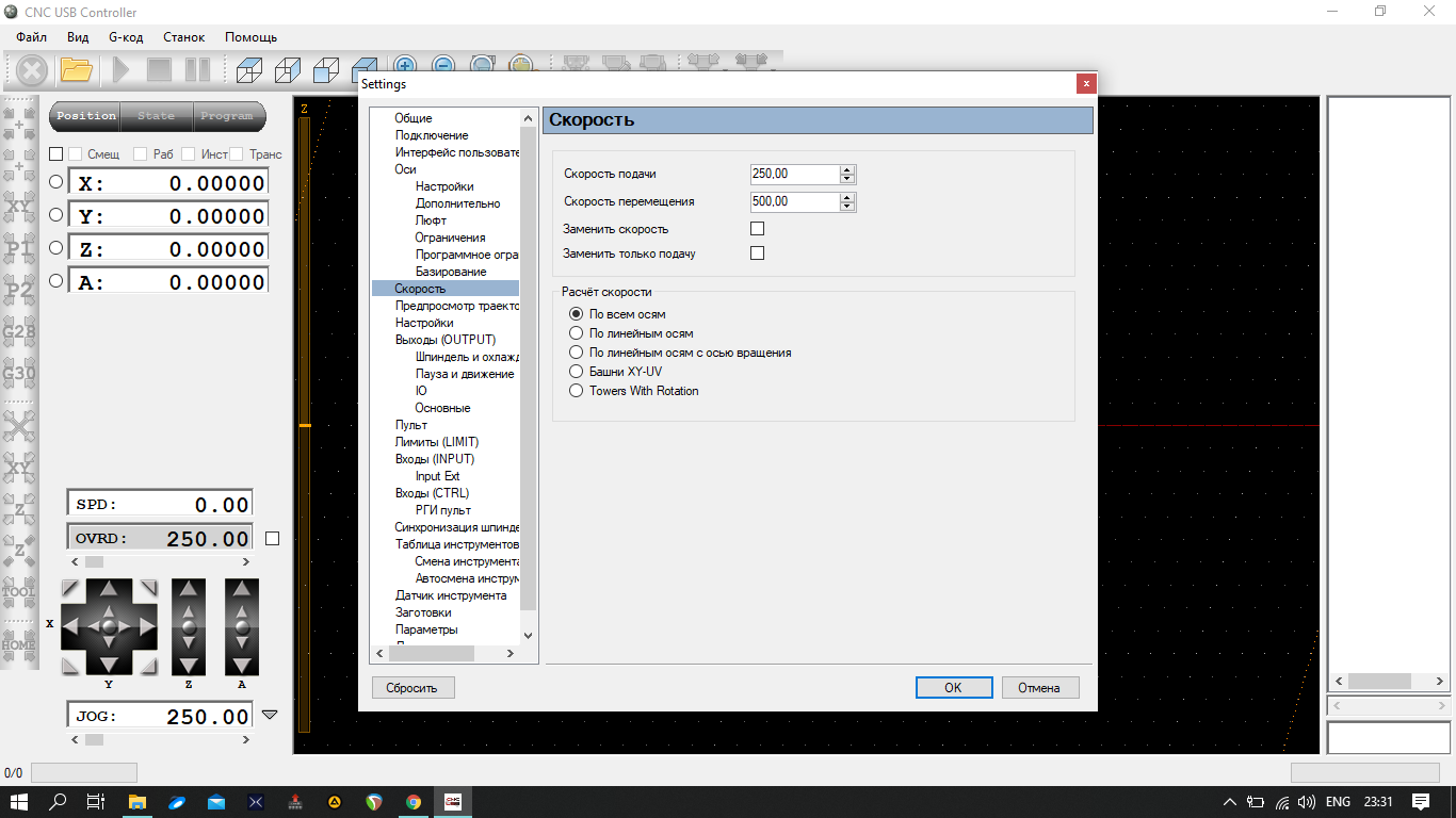

Сообщение skindred »
xvovanx писал(а): ↑17 окт 2021, 20:14 Скрины настроек осей из программы (оси-настройки и скорость) в студию, чтоб не гадать на кофейной гуще
Снимок экрана (3).png (4507 просмотров) <a class='original' href='./download/file.php?id=199017&mode=view' target=_blank>Загрузить оригинал (141.47 КБ)</a>
Снимок экрана (4).png (4507 просмотров) <a class='original' href='./download/file.php?id=199018&mode=view' target=_blank>Загрузить оригинал (155.04 КБ)</a>
Снимок экрана (5).png (4502 просмотра) <a class='original' href='./download/file.php?id=199024&mode=view' target=_blank>Загрузить оригинал (146.73 КБ)</a>
Снимок экрана (6).png (4502 просмотра) <a class='original' href='./download/file.php?id=199025&mode=view' target=_blank>Загрузить оригинал (151.15 КБ)</a>
Сообщения: 3310
Пробуй - в первом меню убери 300 (оставь по умолчанию 0), а в третьем поставь 300 вместо 250.

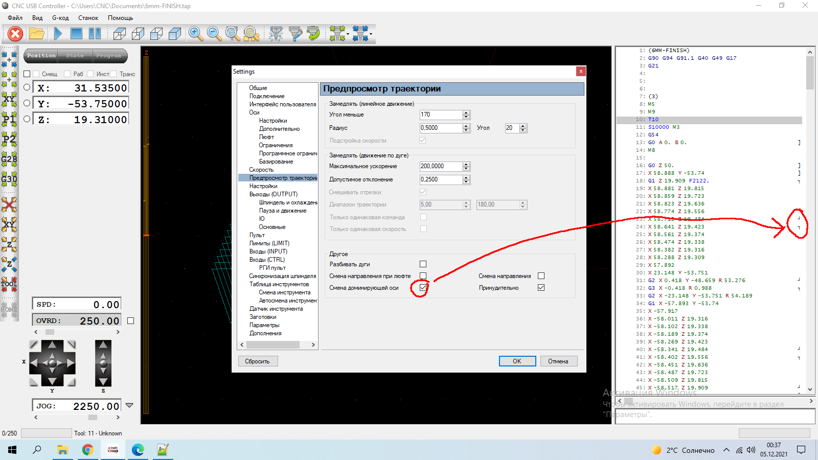

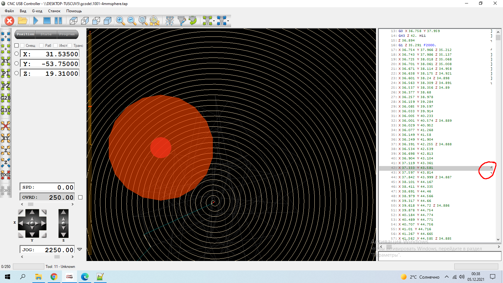

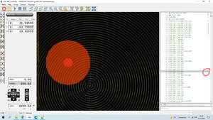

kochevnik
Сообщения: 216
Зарегистрирован: 13 окт 2013, 16:24
Репутация: 9
Сообщение kochevnik »
Спасайте помогайте люди добрые, а то сил моих уже нет бороться с этой программой.
Суть беды. PROG1 - с 19 по 30 строку идет врезание радиусное. И идет без разгона-торможения, что срывает ось иногда.
Если поставить галочку "смена доминирующей оси", то все прекрасно. оно по этому пути притормаживает и всё работает отлично.
PROG1.png (3911 просмотров) <a class='original' href='./download/file.php?id=200198&mode=view' target=_blank>Загрузить оригинал (166.4 КБ)</a>
Но с этой настройкой вылазит косяк с PROG2 - когда по дуге гоняется феза и когда угол 45 / 135 итд градусов, в общем идет смена доминирующей оси - идет разгон и торможение, которые на дуге в этом случае вызывают расколбас
PROG2.png (3911 просмотров) <a class='original' href='./download/file.php?id=200199&mode=view' target=_blank>Загрузить оригинал (192.45 КБ)</a>
Я не уверен, что для PROG1 использование разгона/торможения при смене доминирующей оси это правильное решение, но это единственный способ, который я нашел что бы в строках 19-30 ось Z плавно тормозила, а ось Х плавно разгонялась.
В общем может кто то что то подскажет, как мне это победить?
В архиве обе программы и файл с моими настройками
programs.zip
(70.43 КБ) 217 скачиваний
