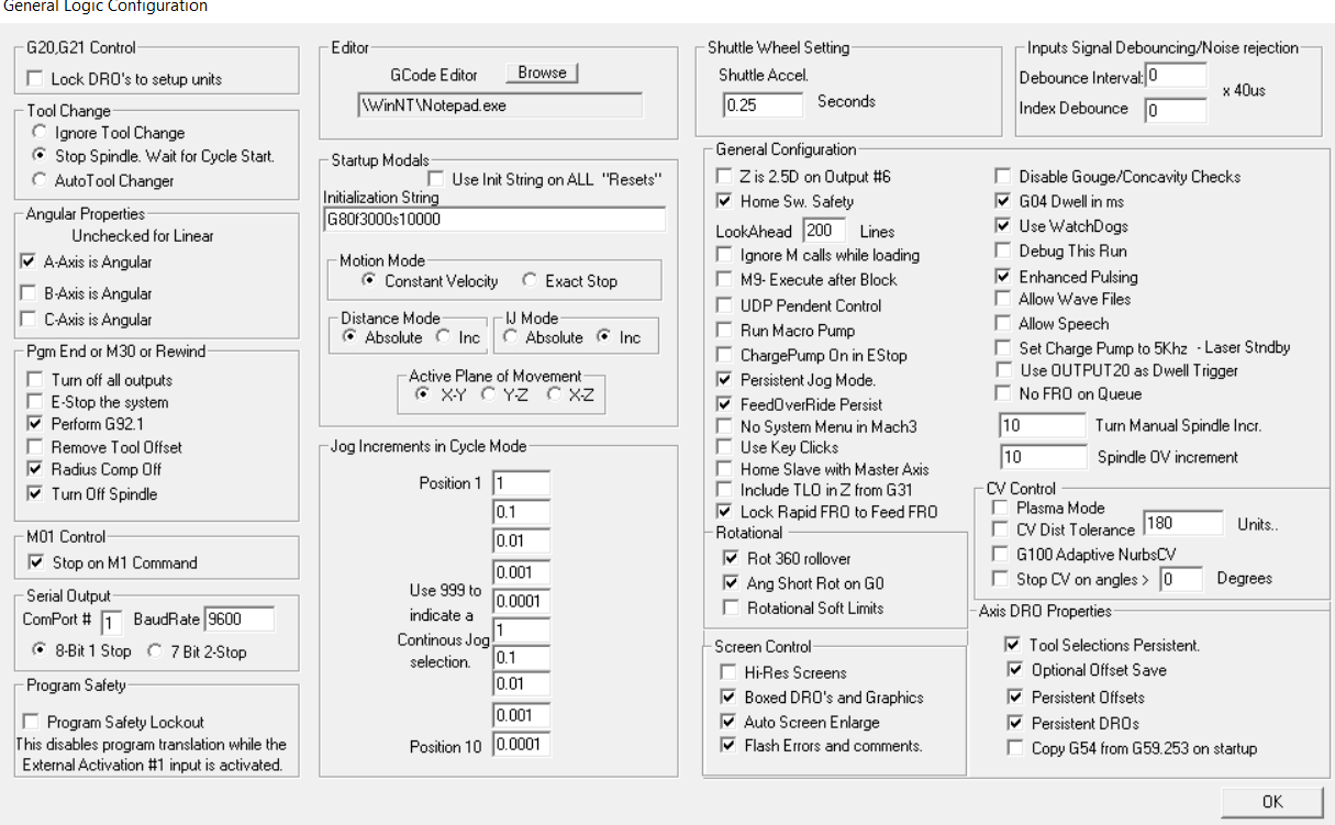

Здравствуйте.
Подскажите пожалуйста, есть mach3 с поворотной осью
mach3.png (5091 просмотр) <a class='original' href='./download/file.php?id=193546&mode=view' target=_blank>Загрузить оригинал (170.02 КБ)</a>
Галочки "шорт он G0" и "360 ролловер" стоят.
Наблюдаемое поведение при исходном состоянии X0 Y0 Z0 A0:
G0 A1
G0 A359
сделает градус по часовой и два против. Хорошо. Это то поведение которое не вызывает у меня изумления.
G1 A1
G1 A359
Сделает 359 градусов по часовой. < Не то чего я желаю, но это хотябы объяснимо
G1 A15
G1 A10
Полный оборот до 370 градусов. < Это чего вообще за поведение? Что за гоблины писали этот софт?

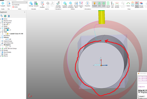

Я вроде не особо экзотики-то и хочу, например вот в таком простом тулпафе
pm.png (5091 просмотр) <a class='original' href='./download/file.php?id=193547&mode=view' target=_blank>Загрузить оригинал (159.93 КБ)</a>
если специально не придумывать ничего сгенерируется вот такой код https://paste2.org/pjBaGIk0 который и по часовой и против часовой и через ноль переедет.
Неужели все следят чтобы траектории были в одном направлении или 0 не пересекали?

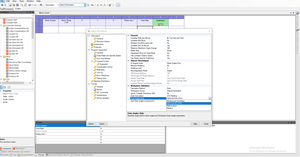

Может можно в ПП как-нибудь заставить его работать с негативными углами?
Я потыкался по autodesk manufacturing post processor utility но толи я не понял куда там тыкать толи там в конструкторе никак не развернуться особо, гугление по "pmpost if condition" "pmpost current position" и прочие наивные попытки разобраться счастья мне не принесли.

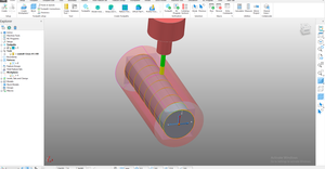

Т.е. Сделать я вот прям затрудняюсь сделать в powermill тулпаф так чтобы заготовка два раза провернулась против часовой.
Вот такой тулпаф, например,
roll-huyol.png (5061 просмотр) <a class='original' href='./download/file.php?id=193564&mode=view' target=_blank>Загрузить оригинал (120 КБ)</a>
сгенерирует вот такой код:
N135 G01 X0.0001 A4.6125 F3000.0
N146 Z47.5862 A1.4826
N147 Z47.458 A0.4779
N148 Z47.3432 A359.4737
N149 Z46.881 A356.0155
при выключенном 360 ролловер доедет до нуля как и ожидается, а потом поедет в 359 через другой край, это же G1.
При включённом 360 ролловер он на каждую поедет строчку будет делать полный оборот + ещё немного.
Это настолько нелепо что я сомневаюсь что я не делаю какой-то очевидной дикости, вплоть до того что какие-то странные теории рассматриваю о том что "mach3 понял что он ворованный и специально делает всякую дичь чтобы портить вам заготовки".
У всех так-же не работает G1 через 0 в обратном направлении?

Единственное что сработало бы нормально это если бы ПП и ПМ использовали линейную шкалу для А - т.е. от -бесконечности до +бесконечности и повороты считали в абсолютных величинах т.е. вместо `G1 A1 -> G1 A359` `G1 A1 -> G1 A-1` или там `G1 A721 -> G1 A719`. Как этого добиться я затрудняюсь понять - в мануале делкама по pmpost там описаны опции "Angle Styles", я их потыкал и вообще не заметил разницы.
Там можно как-нибудь этот ПП более продвинуто конфигурировать, без этого их визуального конструктора?

Нет. все движения там абсолютно логичны, просто вы не поняли, что для движения по часовой стрелки - угол положительный, а против часовой - отрицательный.
Чтобы из угла 15 вернуться в угол 10 не поворотом через всю окружность, а вращением в обратную сторону - нужно написать "А-10". вот и всё.
Соотвественно нужно пп настроить, чтобы при повороте против часовой писал "-" и нужную координату.
другое дело, что в некоторых других системах - поворотка всегда движется по кратчайшему пути, и это наоборот сложнее контролировать. приходится в ПП разбивать целый поворот(или дуги >180гр) на сегменты, чтобы сделать вращение. здесь же просто указание угла сделает однозначное вращение(хотя есть нюансы)

hmnijp писал(а): ↑19 мар 2021, 22:13 photo_2021-03-19_20-23-41.jpg
Спасибо за картинки, они кое-что проясняют. В ПП ПМ если такая буква, я пробовал ставить самые разные варианты, но генерируемый код не меняется. Я на вкладке комманд может неправильно референшу Rotary Axis 1 и надо как-то особенно это делать через параметры?
274d.png (4844 просмотра) <a class='original' href='./download/file.php?id=193645&mode=view' target=_blank>Загрузить оригинал (144.22 КБ)</a>

Окей, я поменял параметр Angle styles на RS274D на вкладке opt file -> mult-axis и ролловер на вкладке параметра линейного мува на -360; +360
и сгенерированный код выглядит так как нужно.
У меня сейчас нет доступа до станка проверить, но визуально всё отлично.

tsipa740 писал(а): ↑ Окей, я поменял параметр Angle styles на RS274D на вкладке opt file -> mult-axis и ролловер на вкладке параметра линейного мува на -360; +360
Отлично, что нашлась настройка соответствующая..., но проверяйте аккуратно, тк кроме этого описания, всё равно есть отзывы что mach3 поглюкивает :hehehe:
Ещё вижу там строчку в настройках - sign output... может там варинаты разные ещё...
