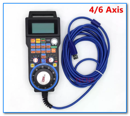

Раньше продавались такие пульты для мача, cncpendant. Там было установлено шаттл колесо. В ютубе можно посмотреть ролики с этими пультами. Выбираешь активную ось, далее рулишь колесом: чем сильнее отклонение колеса от нуля тем больше скорость. У шаттл колеса была одна полезная особенность: колесо было на пружине и когда его отпускаешь, оно само возвращается на ноль.
Сергей конечно лучше знает что и как, но думаю что реализовать это можно в рамках его проекта.

Я пытался общаться с автором-производителем этого пульта - предлагал бесплатно сделать поддержку в LinuxCNC, просил только информацию по протоколу общения пульта с компом. Мне было предложено купить пульт и заняться реверсинжинирингом...
Сообщения: 4605
Re: WLMill (Open source + WLMotion) - управление фрезерным ЧПУ
Вот подумываю такой пульт взять, уже нашел протокол взаимодействия с ним, он крайне простой, т.к. исходники wlmill доступны, то для тестов прикрутить есть возможность.
Но вот как качество самого пульта интересно? кто нибудь использовал?
