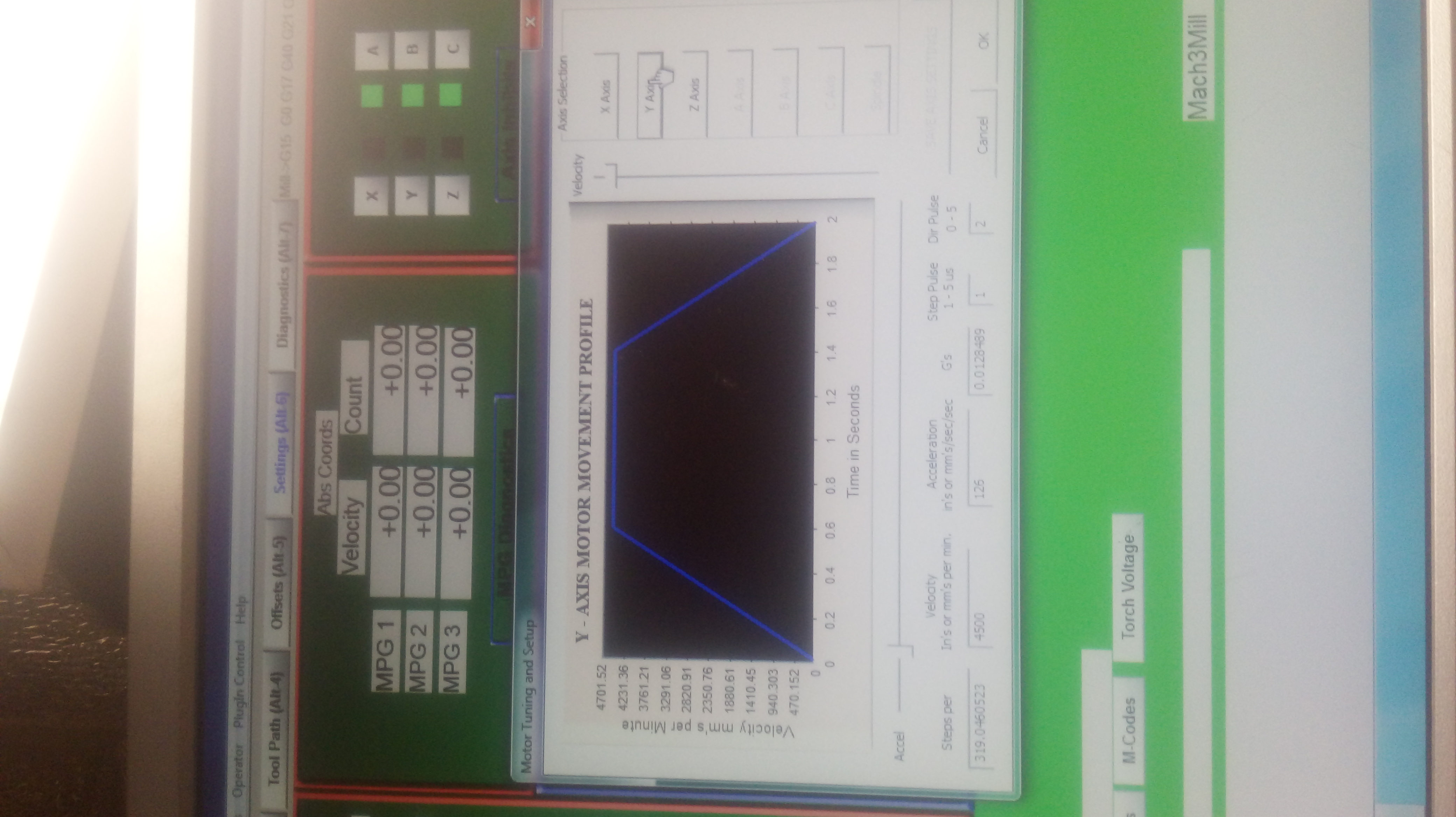

Нет этот скрипт не пробовал, это же не автозеро… просто чудес не бывает ничего не делал а плавное ускорение появилось...
пробовал менять...свободные ходы меняются, но на автозеро не влияет. (7005 просмотров) <a class='original' href='./download/file.php?id=173479&mode=view' target=_blank>Загрузить оригинал (2.03 МБ)</a>
Настройки Z и Y идентичны поэтому скрины одинаковые...

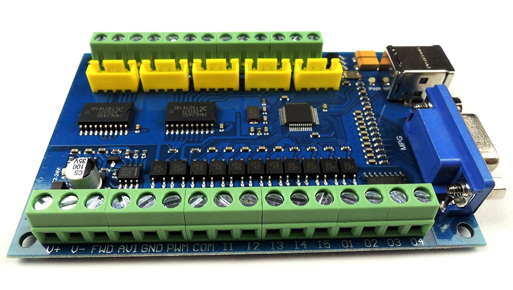

Mach3 можно поставить на ноутбук с Windws8.1? Хочу использовать USB плату как на фото

Поставить можно, а есть ли драйвер этой платы для Вин8?

meganom писал(а):Хочу использовать USB
как же любят некоторые ходить по граблям, уже сколько раз говорилось что USB для этих целей ЗЛО!
