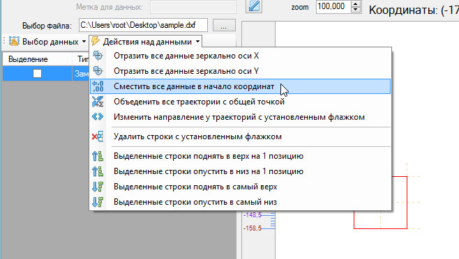

Q-starь писал(а):В Coral нарисовал квадрат из отдельных отрезков. Открываю в "Конструкторе" через экспорт DXF - смещается куда то по координатам
Попробовал сам протестировать, в итоге:
2019-03-01_012736.jpg (3296 просмотров) <a class='original' href='./download/file.php?id=158079&mode=view' target=_blank>Загрузить оригинал (319.77 КБ)</a>
1) Создал квадрат размером 40х40 мм
2) у которого левый нижний угол имеет координаты -10; -10
3) Но сохранив траекторию в DXF файл, и открыв его в блокноте вижу что координаты совсем другие, что в итоге и дает результат в конструкторе, в виде смещения, координат....
Если в конструкторе нажать:
2019-03-01_013448.jpg (3296 просмотров) <a class='original' href='./download/file.php?id=158080&mode=view' target=_blank>Загрузить оригинал (84.11 КБ)</a>
То конечно получаем нужный квадрат в более удобном месте:
Но что за прикол с сохранением данных в кореле не знаю...... :thinking: я им не пользуюсь... может кто сможет подсказать куда смотреть....
