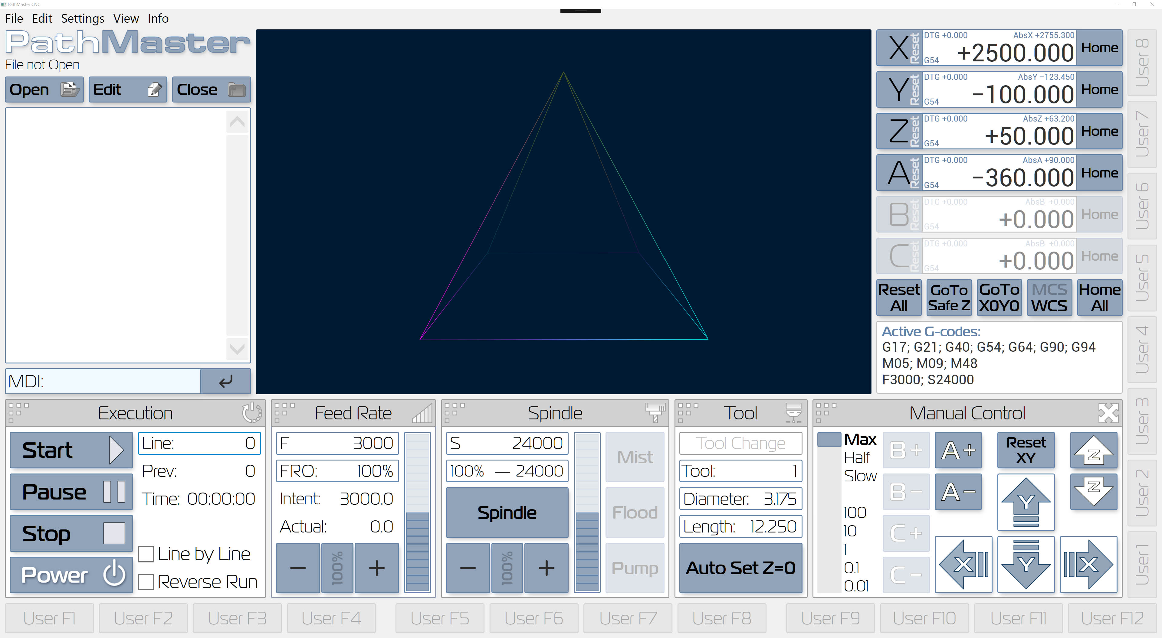

Re: PathMaster — разработка ЧПУ системы
MX_Master писал(а):Михаил, если цвета не играют строго функциональную роль, то лучше их сделать максимально нейтральным. Современные стойки крупных компаний наглядный тому пример.
До этого говорили, что цвета нужно "просто" сделать не такими яркими.
Максимально нейтральными, это какими, такими?:
На мой взгляд это ничем не отличается от коричневого варианта http://www.cnc-club.ru/forum/viewtopic. ... 00#p483258
Только фон светлый.
2019-01-11_22-11-07.jpg (2420 просмотров) <a class='original' href='./download/file.php?id=154263&mode=view' target=_blank>Загрузить оригинал (669.69 КБ)</a>

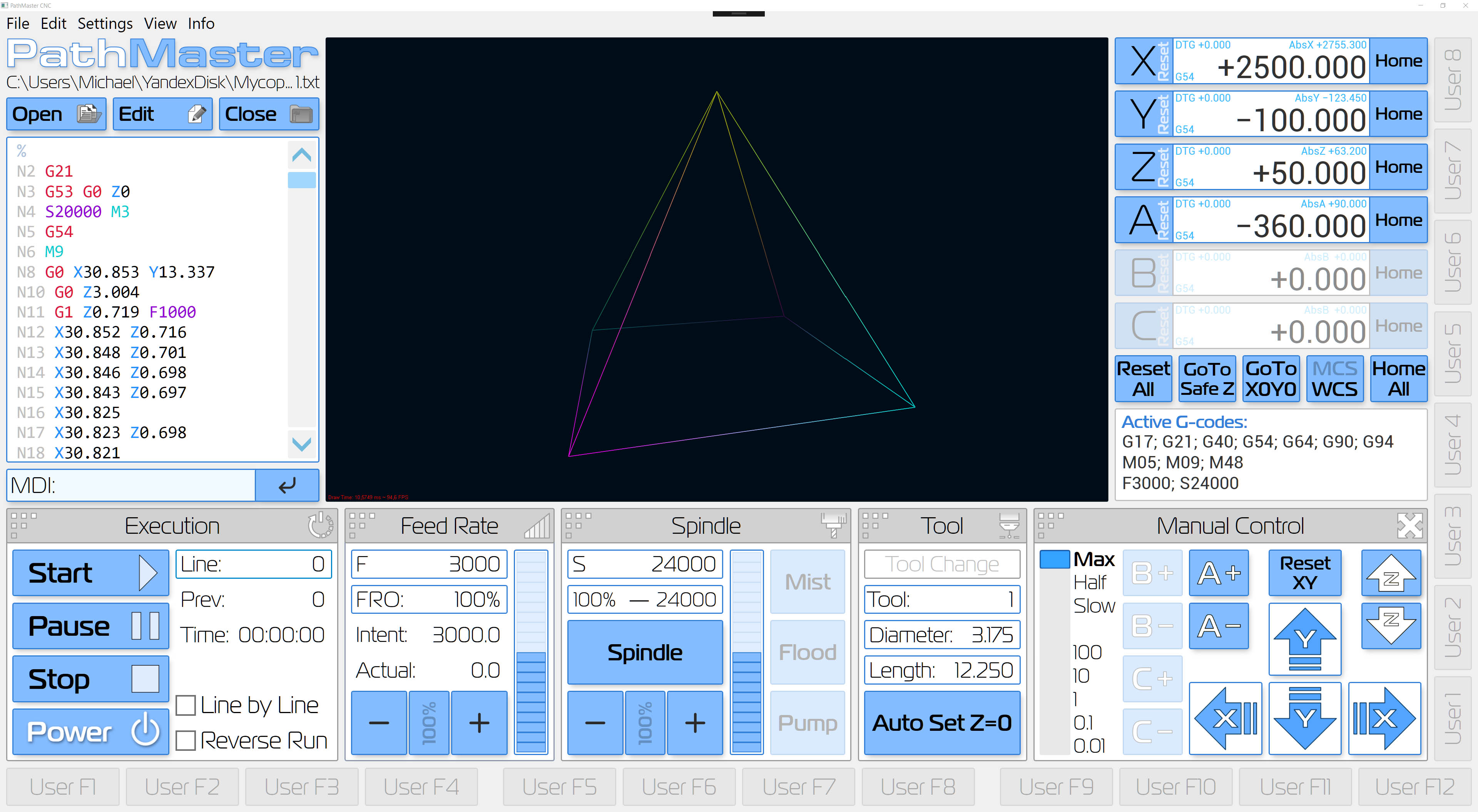

Mamont писал(а):3d модель надо выводить без перспективы
Значит НЕ будет так, как "надо".
passer-by писал(а):Планируется ли вариант, для ПЛК?
Нет. Я даже вопрос не понял.
michael-yurov писал(а):Максимально нейтральными, это какими, такими?
Светлый фон работает всегда и работает хорошо.
А вот голубой цвет нравится далеко не всем. Надо подмешать в него тёмно-серого.
Концепция вкладок - тоже хороший совет.
Ну и что-то не видно большой красной кнопки (:
MX_Master писал(а):Светлый фон работает всегда и работает хорошо.
Не всегда. Просто привычно для большинства пользователей ПК.
MX_Master писал(а):А вот голубой цвет нравится далеко не всем. Надо подмешать в него тёмно-серого.
От этого ровным счетом ничего не изменится:
2019-01-11_23-02-12.jpg (2400 просмотров) <a class='original' href='./download/file.php?id=154264&mode=view' target=_blank>Загрузить оригинал (526.65 КБ)</a>
MX_Master писал(а):Концепция вкладок - тоже хороший совет.
Вкладки во многих случаях лучше, чем дополнительные окна.
MX_Master писал(а):Ну и что-то не видно большой красной кнопки (:
Так вы уж тут определитесь, то цвета слишком яркие, то большую красную кнопку не видно.
verser писал(а):Михаил, по цветам всем не угодить, ты здесь один из немногих кто вообще изучал в вузе дизайн, сделай так как тебе нравится, и если это будет не так как у "современных стоек крупных компаний..", значит твой дизайн будет более современным и станет новым законодателем стиля :good:
Так и сделаю )))
Я по случаю показал, что нельзя просто так взять и всем угодить.
И недостаточно яркость цветов убавить, или сделать их более спокойными, или нейтральными. От этого лучше не станет.
Моя первоначальная концепция стала разваливаться, когда пришлось добавить слева цветные кнопки Пуск / Пауза / Стоп, которые в схему никак не вписываются (у них свои цвета, и они превращают мою идею в безвкусную мешанину). Да и разделение по цветам уже не удается сделать так, как первоначально хотел. Поэтому нужно будет менять многое, и я поменяю.
И все на один экран я не потому стараюсь запихнуть, что не умею вкладками или дополнительными окнами пользоваться, а потому что дополнительные окна (особенно диалоговые) — это зло, которое мешает пользоваться интерфейсом, заставляет лишний раз щелкать мышкой и усложняет использование интерфейса.
Удобнее всего в жизни пользоваться физическими элементами интерфейса, такими как ручки на осциллографе, например, когда каждый элемент управления привязан к какой-то конкретной функции, и позволяет управлять ей в любой момент без необходимости переключения между вкладками ради нажатия одной кнопки.
Дополнительные, очень редко используемые элементы управления, да, лучше разместить на дополнительных вкладках, чтобы они не мешали. Но заставлять пользователя постоянно переключаться считаю плохой идеей. Такой многостраничный интерфейс сложнее воспринимать и в голове держать.
Mamont писал(а):Нет так нет. Но особо не понимаю сокральный смысл перспективы, это же не 3д игры.
Я полагаю, что окно просмотра нужно лишь для лучшего понимания происходящего, а не для работы с деталью по координатам. Все же это не чертежная программа.
Так, увидеть, что ты загрузил правильный файл, или проверить, не возникнет ли зарезов при переездах, увидеть, если траектория выходит за габариты поля, увидеть соответствие между текущей строкой УП и траекторией, ни и т.п.
Перспектива позволяет понять, какой стороной вообще к тебе обращена траектория. Когда ее нет — крутишь и не можешь понять,правильно ты на траекторию смотришь, или она вывернута наизнанку.
Как с этой балериной:
Вот, кстати, на счет траектории, не уверен, что ее стоит делать на темном фоне. Выглядит, конечно, веселее, но если уж все на светлом — может и траекторию стоит на светлом сделать...
Что вы зациклились на этих цветах? Их поменять пустяковое дело.
verser писал(а):и если это будет не так как у "современных стоек крупных компаний..", значит твой дизайн будет более современным и станет новым законодателем стиля
В стойках подход другой, вся работа разбита на части и отображается на разных страницах/закладках.
Это в хобячных ЧПУ ВСЕ стараются затолкать на главную страницу. Осталось до полного счастья еще и корректора инструментов затолкать на главную страницу и еще втулить циклы измерения Ренишоу :)
На главной странице отображается ТОЛЬКО та информации которая нужно при работе станка. Например: при выполнении УП все в НОМЕ станок гонят или обнуляют оси? Мы нажали кнопку Пуск, станок пилит - зачем здесь кнопки ХОМЕ? Ну или при запуске УП многие будут жать кнопки ручного перемещения осей? А это все находится на одном экране. Не понимаю как совмещается на одном экране Старт(запуск УП) с тем что в режиме Авто(запущенной УП) работать не должно.
Нужно тебе работать с инструментом, переключаешься на стр. с корректорами инструментов где таблица инструментов и обнуляешь оси.
Нужно тебе посмотреть что там станок пилит, переключаешься на видеостраницу.
Нужен режим MDI, переключается на нужную страницу. Там не маленькое поле, а целый редактор что ты вводил до этого. Можно скопировать, сохранить в файл, или повторно запустить то что набрано в MDI. В Mach3 и Lcnc(та версия что у меня) в MDI запускаешь только по одной строчке.
Нужен ручной (Jog) режим переключаешься и елозишь станок в ручную и там же обнуляешь оси.
Режим MDI
Надеюсь тапками не закидают, расскажу пример чем режим MDI в пром. стойках с которыми имел дело отличается от Mach3 и Lcnc
Допустим мне на плазме нужно вырезать квадрат. Нужно взять открыть блокнот, в нем написать программу, сохранить, загрузить в Mach3. Почему нельзя квадрат вырезать через MDI!
Нужно:
1. включить плазму М03 + Enter
2. набрать G0 Z1+ Enter
3. Набрать G1 X100 F1000 + Enter
Проблема в том что пока я наберу вторую строчку плазма может потухнуть, так как горит 3-5сек без металла.
Как это относится к токарке или к фрезерной. Так же включили шпиндель, начали квадрат пилить/или что то точить. Если не успеваем в MDI вбивать строчки, а станок работает быстрее чем мы вбиваем команды, то получаем что что фреза/резец будет стоять на месте и тереться о материал.
Как это работает в пром.
Набрал М03 + Enter
Набрал G0 Z1 + Enter
Вот когда все набрал, жмакаешь кнопку загрузить, оно загружается и показывает на виазуализации что будет делать. Если что то неправильно, исправил, опять загрузить.
Жмешь Пуск и поехало работать.
Надо тебе набранную программу сохранить, жмакаешь кнопку сохранить и сохраняешь на диске.
В скрине PathMaster я вижу маленькую полоску MDI.
