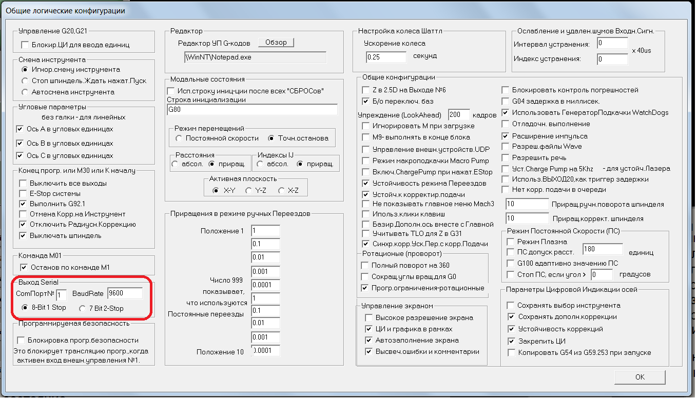

Re: Как в Mach 3 заставить вращаться поворотку постоянно?
Скорее всего не даст. Пока в М-команде не выполнится A10000000 друга команда не запуститься ;)
Мож можно через Brain сделать.
У Mach3 есть выход на СОМ порт. Если к нему подключить ардуину и передавать команду вращения и скорость через М-код.
есть? я и не знал
можно, конечно и так, только где искать?
inFamous писал(а):есть? я и не знал
01.png (3670 просмотров) <a class='original' href='./download/file.php?id=140295&mode=view' target=_blank>Загрузить оригинал (90.29 КБ)</a>
inFamous писал(а):можно, конечно и так, только где искать?
Далее искать в инете^ Serial Mach3
