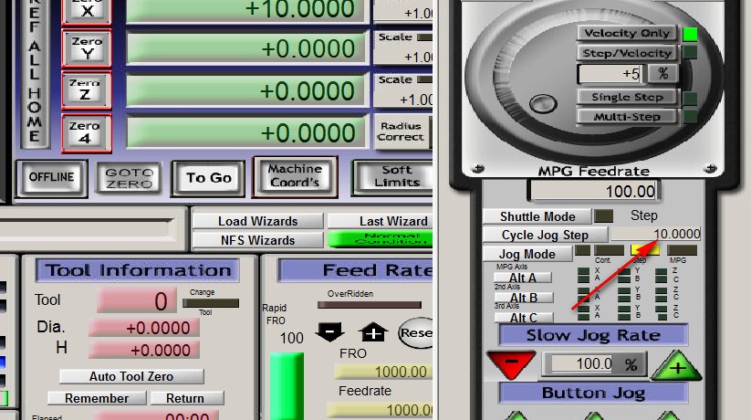

Доброго дня.
Не могу понять можно ли в mach3 сказать едь в координату Х-10 Y-10 .
Есть кнопка GO-TO но что я не пробовал вбить как то не работает.
Нажимаю ее в окошках координат 0... Вбиваю значения, ентер, не чего не происходит.
Пользовался так Y = -10 в начало координат.
Это жутко не удобно.
В ручную встать в точную координату тоже не удобно.
За ранее спасибо.

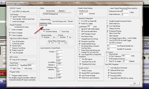

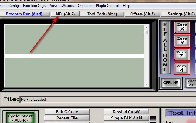

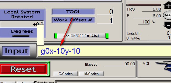

bass писал(а):можно ли в mach3 сказать едь в координату Х-10 Y-10
Шаг 1.
2018-05-14_131529.jpg (9637 просмотров) <a class='original' href='./download/file.php?id=138952&mode=view' target=_blank>Загрузить оригинал (60.51 КБ)</a>
Шаг 2.
2018-05-14_131624.jpg (9637 просмотров) <a class='original' href='./download/file.php?id=138951&mode=view' target=_blank>Загрузить оригинал (50.53 КБ)</a>
Enter.

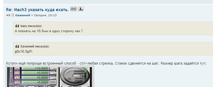

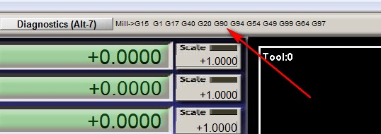

bass писал(а):А поехать на 10.5мм в одну сторону как ?
g0x10.5g91
Только потом надо обязательно на g90 обратно переключить. Просто g90 там же прописать.
Должно быть так:
2018-05-15_013749.jpg (9608 просмотров) <a class='original' href='./download/file.php?id=138993&mode=view' target=_blank>Загрузить оригинал (26.27 КБ)</a>
Если забыть и запустить код то будет шоу.

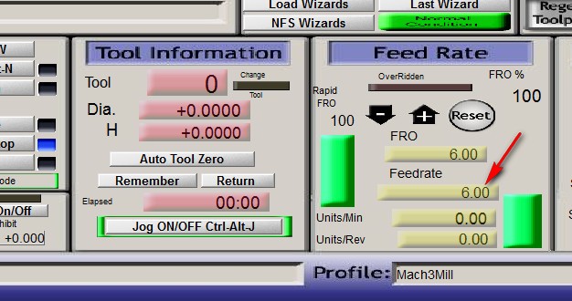

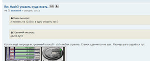

Кстати ещё попроще встроенный способ - ctrl+любая стрелка. Станок сдвинется на шаг. Размер шага задаётся тут:
2018-05-16_100322.jpg (9510 просмотров) <a class='original' href='./download/file.php?id=139070&mode=view' target=_blank>Загрузить оригинал (120.12 КБ)</a>
Это окно появляется если TAB нажать.
Подача при этом будет такая:
2018-05-16_100616.jpg (9510 просмотров) <a class='original' href='./download/file.php?id=139071&mode=view' target=_blank>Загрузить оригинал (59.18 КБ)</a>

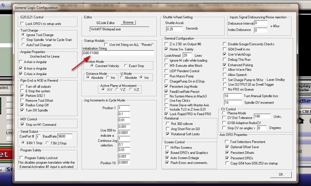

При загрузке там 6 мм/мин стоит, будет как черепаха ехать. Можно сюда
2018-05-16_101145.jpg (9510 просмотров) <a class='original' href='./download/file.php?id=139072&mode=view' target=_blank>Загрузить оригинал (184.02 КБ)</a>
F1000 вписать, чтобы после загрузки по умолчанию не 6 а 1000 мм/мин было.

Евжений писал(а): 16 май 2018, 11:30 2018-05-16_112917.jpg
Это касается только "ехать на". С "ехать в" согласен, другая история.
G0 X-10 Y-10 ускоренно или G1 X-10 Y-10 F500 на рабочей подаче.
