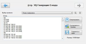

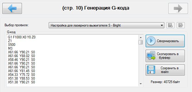

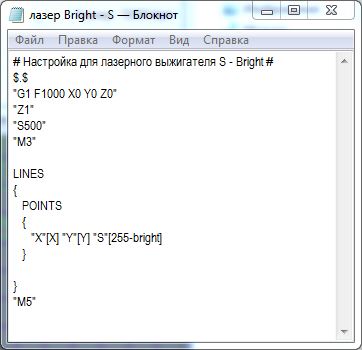

selenur писал(а):
Rom327 писал(а):Не удается обработать рисунок в "растре". Выскакивает ошибка
Вложение 11.JPG больше недоступно
возьми 31 версию, в 30-й версии я с параметрами прокосячил...

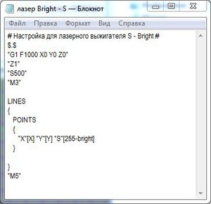

Скачал 31 версию. Спасибо! Изучаю. Вот прямая ссылка на скачивание https://github.com/selenur/ToolsGenGkode/releases/, добавь пожалуйста в подпись.
Напомни пожалуйста, что прописать в профиле, чтобы укоротить числа после запятой? нашел в другом профиле!
И еще, как пользоваться профилями? В профиль "лазер Bright - S" прописал S500
S.JPG (2396 просмотров) <a class='original' href='./download/file.php?id=100142&mode=view' target=_blank>Загрузить оригинал (25.85 КБ)</a>
Выбрал профиль "лазер Bright - S", создал программу, а там только перед началом программы S500, а дальше везде S0
S2.JPG (2386 просмотров) <a class='original' href='./download/file.php?id=100145&mode=view' target=_blank>Загрузить оригинал (41.54 КБ)</a>

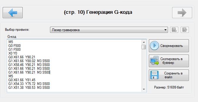

Если использовать профиль лазер-гравировка, то вроде все нормально
S3.JPG (2386 просмотров) <a class='original' href='./download/file.php?id=100144&mode=view' target=_blank>Загрузить оригинал (42.59 КБ)</a>
Но опять же, с целью повышения собственного образования и прочей эстетики:
1 Стоит ли задавать параметр G0? Я, насколько заметил, задавай-не задавай, станок бегает на скорости прописанном в GrblControl. Может в других программах по другому?
2 Стоит ли в начале каждой строки писать G1? Может запретить пока не появится G0?
3 Стоит ли в конце каждой строки писать M3 S500? Может запретить пока не появится M5?

Сообщение Пчеловод »
Так там же потом формула идет (255 минус значения bright) которая и меняет S

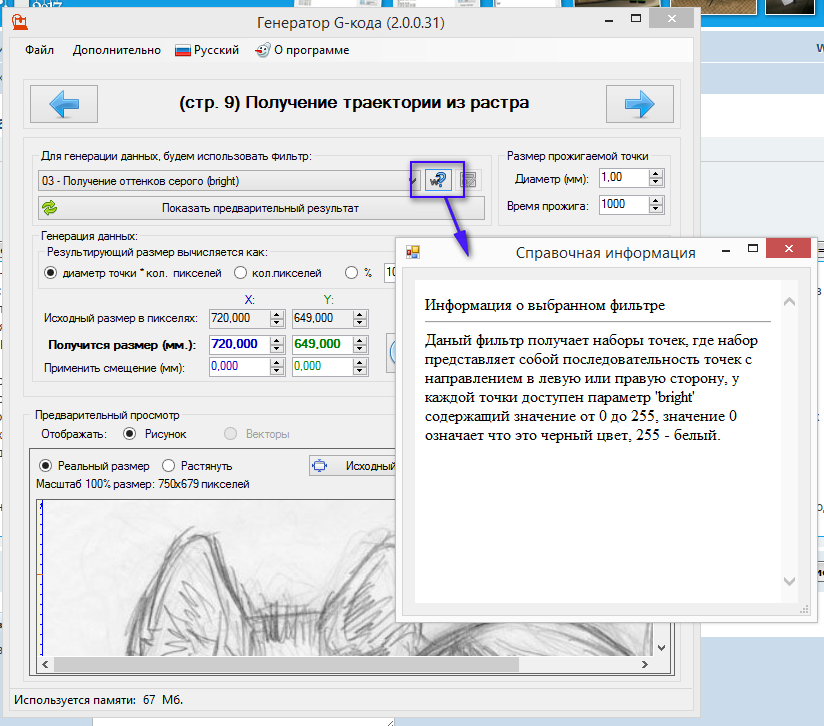

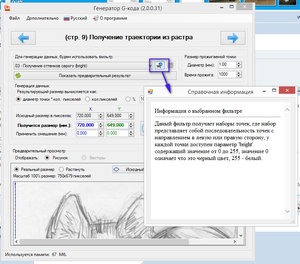

Ответы:
Параметр "bright" заполняется только в одном случае, когда на станице № 9, используется фильтр №3 "Получение оттенков серого", я сейчас понемногу продумываю документацию, и пока сделал так:
2017-01-15_234212.jpg (2369 просмотров) <a class='original' href='./download/file.php?id=100150&mode=view' target=_blank>Загрузить оригинал (379.51 КБ)</a>
А позже более подробно распишу.
Всё дело в том что первые 2 фильтра, устроены таким образом, что в них передается цветной рисунок, а на выходе 2-х цветный рисунок, у которого меняется плотность точек, в зависимости от цвета. И у меня есть лишь список координат черных точек, яркость мне неоткуда взять, поэтому при выборе 1,2 фильтра в профиле можно лишь явно указать значение.
При движении к первой точке траектории правильнее использовать команду G0, а при движении по траектории уже G1, причем задать можно лишь раз.
M3 S500 писать не обязательно, если не меняется мощность, и нет необходимости выключать лазер.

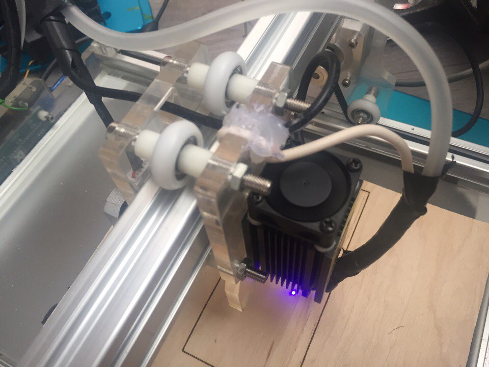

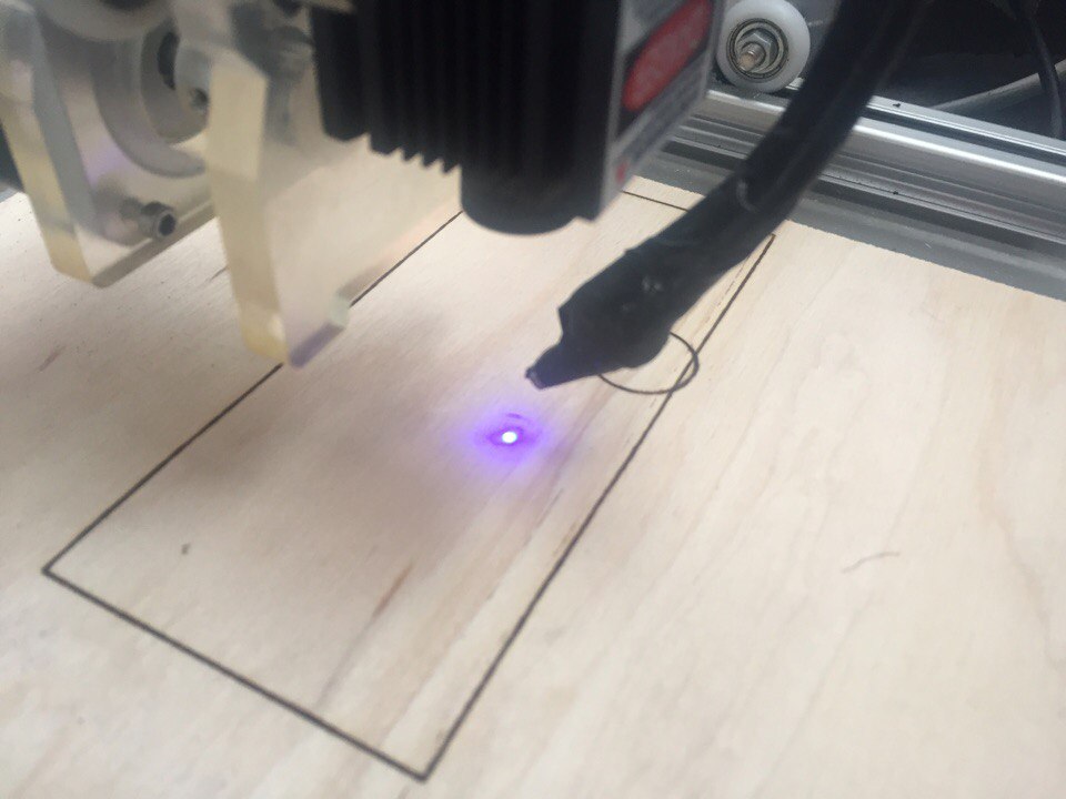

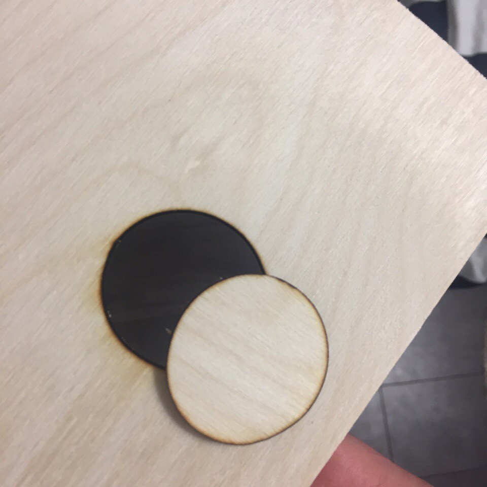

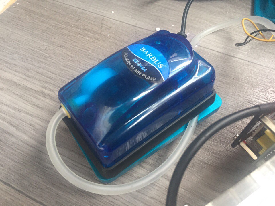

Rom327 писал(а):У кого есть возможность подать воздух, проверьте пожалуйста.
1.jpg (2308 просмотров) <a class='original' href='./download/file.php?id=100168&mode=view' target=_blank>Загрузить оригинал (113.96 КБ)</a>
2.jpg (2308 просмотров) <a class='original' href='./download/file.php?id=100169&mode=view' target=_blank>Загрузить оригинал (146.57 КБ)</a>
3.jpg (2308 просмотров) <a class='original' href='./download/file.php?id=100170&mode=view' target=_blank>Загрузить оригинал (75 КБ)</a>
5.jpg (2308 просмотров) <a class='original' href='./download/file.php?id=100171&mode=view' target=_blank>Загрузить оригинал (99.87 КБ)</a>
