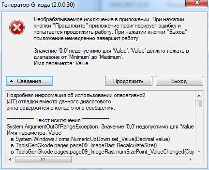

Не удается обработать рисунок в "растре". Выскакивает ошибка

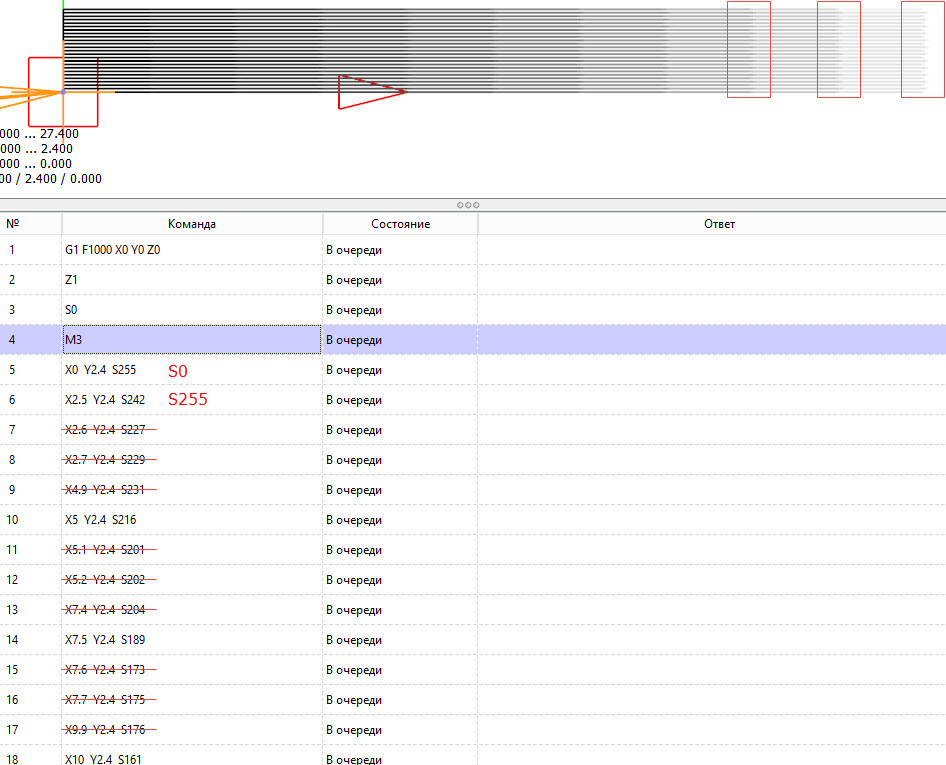

selenur, спасибо за подсказку - 24 битный формат программа приняла.
Но получаемый код полностью кривой:
1. Много лишних шагов генерируется;
2. Границы перехода мощности неровные.
2-1.jpg (2130 просмотров) <a class='original' href='./download/file.php?id=100118&mode=view' target=_blank>Загрузить оригинал (153.47 КБ)</a>

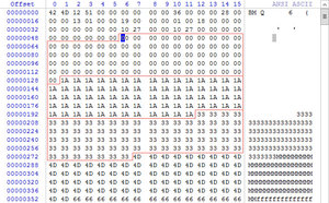

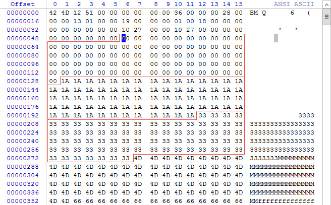

Посмотрел в самом файле (hex-формат) - там строго по 75 битов на каждый цвет отводится, как и должно быть:
2-2.jpg (2130 просмотров) <a class='original' href='./download/file.php?id=100119&mode=view' target=_blank>Загрузить оригинал (218.96 КБ)</a>

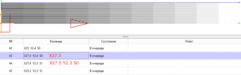

И вместо X27,5 максимальную координату выдало - 27,4:
2-3.jpg (2130 просмотров) <a class='original' href='./download/file.php?id=100120&mode=view' target=_blank>Загрузить оригинал (64.54 КБ)</a>
Похоже, что преобразование формата в программе некорректно происходит.
Можешь подправить?

насчет 27,4 тут нет ошибки, просто математика программиста отличается от математики обычного человека который считает от 1 , программист считает от 0 , т-е при размере точки 0,1 отрезок 27,4 состоит из 275 точек, насчет елочки по границам я говорил раньше, это судя по всему касается четных/нечетных строк, на фотках не сильно заметно
Rom327 писал(а):Не удается обработать рисунок в "растре". Выскакивает ошибка
возьми 31 версию, в 30-й версии я с параметрами прокосячил...
test3210 писал(а):насчет 27,4 тут нет ошибки, просто математика программиста отличается от математики обычного человека который считает от 1 , программист считает от 0 , т-е при размере точки 0,1 отрезок 27,4 состоит из 275 точек, насчет елочки по границам я говорил раньше, это судя по всему касается четных/нечетных строк, на фотках не сильно заметно
Ну да есть такое дело :-)
Про елочку помню, еще не добрался до этой задачи.

test3210 писал(а):насчет елочки по границам я говорил раньше, это судя по всему касается четных/нечетных строк, на фотках не сильно заметно
На картинке - елочка, а в коде три лишние строки на один цветовой переход получается и четные-нечетные строки здесь не причем.
Постараюсь вечером глянуть.

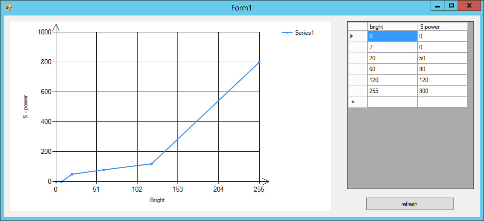

selenur, может проще добавить массив соответствия S[255-bright] = spower.
И в конечный код вместо "S"[255-bright] выводить значения spower "S"S[255-bright], взятые из массива S по индексу [255-bright].
MAX3000 писал(а):
selenur писал(а):
MAX3000 писал(а):И еще - калибровка пока не задействована?
Та забыл скрыть......
Просто механизм ещё в разработке...
Я думал сделать так: по умолчанию 2 точки, но можно добавлять, первая находится всегда по оси (Х) - цвет точки, в нулевой позиции, а последняя в точке 255. и по оси Х их перемещать нельзя, только по оси "Y - мощность", т.е. получается можем задать значение мощности, при самой светлой точке, и значение мощности при самой темной точке. А значения мощности для точек с яркостью от 1 до 254 вычисляется линейно.
MAX3000
Сообщения: 107
Зарегистрирован: 17 дек 2015, 11:12
Репутация: 18
Настоящее имя: MaX
Сообщение MAX3000 »
selenur писал(а):Я думал сделать так: по умолчанию 2 точки, но можно добавлять, первая находится всегда по оси (Х) - цвет точки, в нулевой позиции, а последняя в точке 255. и по оси Х их перемещать нельзя, только по оси "Y - мощность", т.е. получается можем задать значение мощности, при самой светлой точке, и значение мощности при самой темной точке. А значения мощности для точек с яркостью от 1 до 254 вычисляется линейно.
А что мешает сделать редактируемый массив и каждому значению S[0] - S[255] вручную задать любые значения?
В основном график нелинейный.
Я к тому что добавлять точки, только в переломных местах графика, а не заполнять сразу 255 точек, что-бы пользователь не тратил кучу времени на заполнение вручную 255 точек, я вроде правильно тебя понимаю? :-)
MAX3000
Сообщения: 107
Репутация: 18
Настоящее имя: MaX
Сообщение MAX3000 »
selenur писал(а):Я к тому что добавлять точки, только в переломных местах графика, а не заполнять сразу 255 точек, что-бы пользователь не тратил кучу времени на заполнение вручную 255 точек, я вроде правильно тебя понимаю? :-)
Ну да - первоначальное заполнение можно сделать программно, как ты предлагаешь - по линейному. А потом нужные позиции чтоб можно было подкорректировать вручную.
