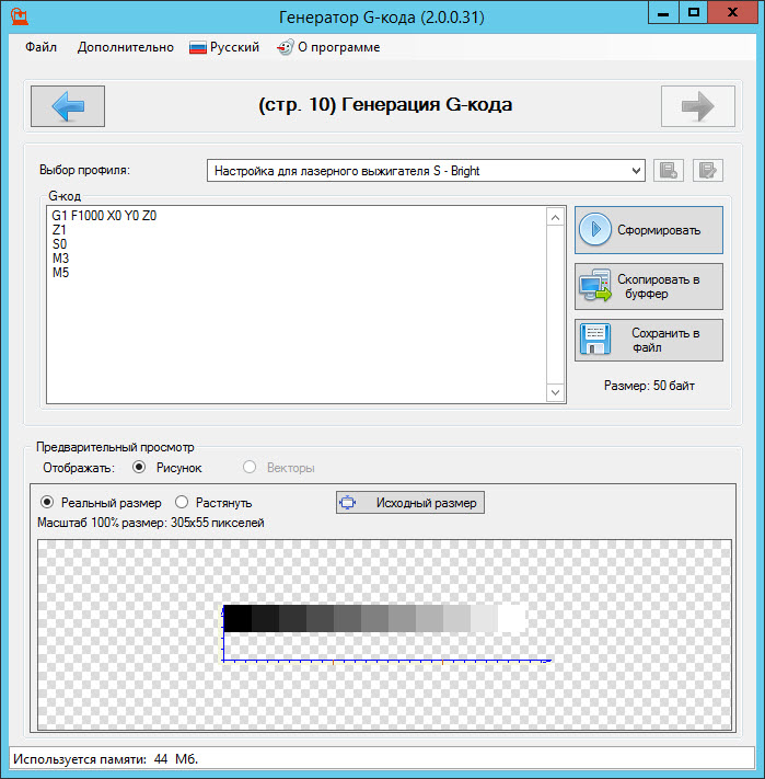

Градиенты для генерации калибровочных программ (bmp, jpg).
Размеры - в названиях файлов: 5х5x50 мм, с шагом яркости 10%: 5х5x100 мм, с шагом яркости 5%:

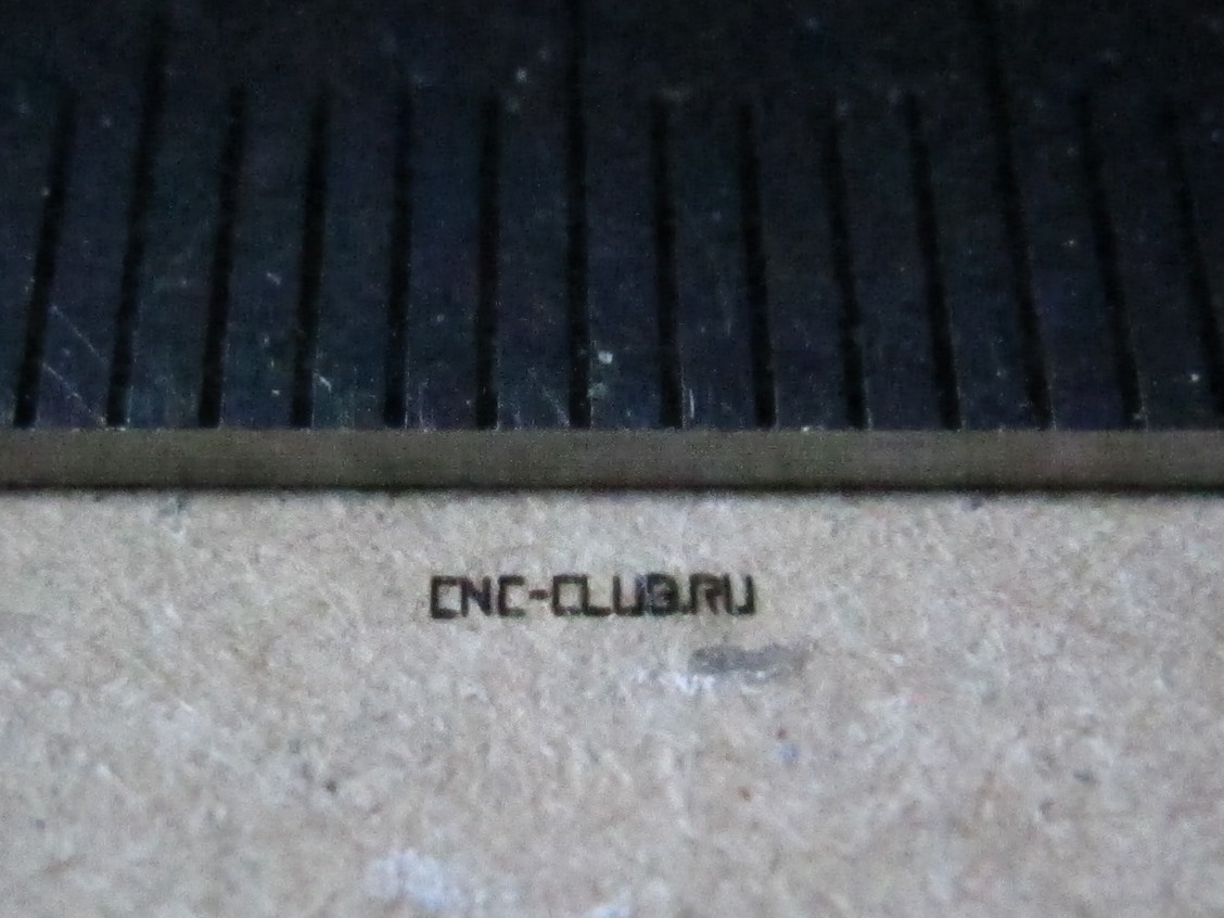

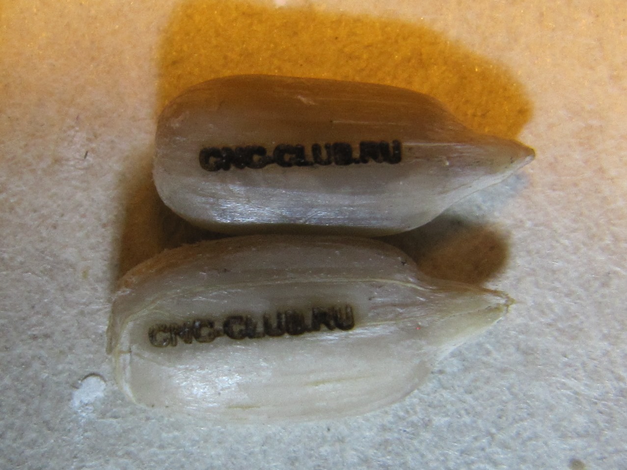

Привет! Сегодня жарил семечки! Версия программы старая, настройки по-умолчанию. Буквы толстые, так как обход букв по контуру. Но геометрия станка порадовала!

Прикольно, получилось, как блоху подковалRom327 писал(а):Привет! Сегодня жарил семечки! Версия программы старая, настройки по-умолчанию. Буквы толстые, так как обход букв по контуру. Но геометрия станка порадовала!

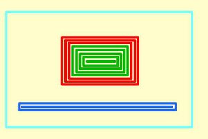

Приветствую !
Автор СУПЕР работу провёл !
Описание отличное . Без него пришлось правда методом тыка изучать с "шишками".
Пожалуйста ссыку на стороннюю программу дайте - просмтр G -кода. Не знаю что это.
Про окантовку и глубину фрезьеровки хочу спросить.
Окантовку сразу в рисунок интегрировать придется ? (например квадрат)
Или квадрат в процессе будет добавляться ?
Пришла мысль.
.. , по истечении времени сфрмирвался такой вариант алгоритма:
Не заморачиваемся в программе и квадрат , и " рюшечки" всякие
интегрируем сразу в каком нибудь простом редакторе.
На отдельной вкладке(листе) в программе например 10 пунктов-окошек губина фрезьеровки и колличество проходов .Видел , что в программе можно выделять отдельные куски рисунка мышкой .
1- выделяем какой нибудь узор .Подсвечивается первый пункт (из 10)
2 - указываем глубину и кол. проходов . Ставим напротив "галку" принять.
(Потом если галку убрать - программа перепрыгнет этот пункт) .
И так далее.
Окантовка окончательная естественно будет последним пунктом.
Можно пойти чуть дальше:
При таком алгоритме есть неудобство размер какого нибудь элемента внутри рисунка ,придется прикидывать примерно по внешнему размеру всего изображения. Для более точного фрезьерования например передней панели из
Layout_6 нужно на первой странице добавить пункт: открыть файл из Layout_6 (HPGL,PLT).
(Кстати пробовал сделать экспорт из Layout_6 (HPGL,PLT) - не открывается в программе автора
И дальше действуем по расписанному выше алгоритму
Привел пример "основа ёлки" :
1- выделяем красные квадраты (желательно "кучей"- что бы "пункты" не расходовать
) глубина 1мм
2- зеленые квадраты глубина 6 мм - (выбрка под электронику)
3- синий прямоугольник глубина 7мм
4 - бирюзовый (кажется
) прямоугольник окончательная - 10мм
Естественно толщина фрезы чуть больше толщины линии
5- Формирвание G-кода

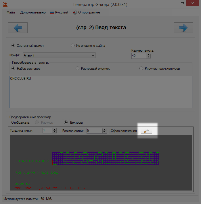

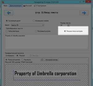

Приветствую! А где эта функция? Чего то не увидел... И неплохо бы ее добавить в "текст"...selenur писал(а):Алгоритм утоньшения, работает только для растровых изображений
https://vk.com/rom327
- selenur
- Почётный участник
- Сообщения: 4520
- Зарегистрирован: 21 авг 2013, 19:44
- Репутация: 1622
- Настоящее имя: Сергей
- Откуда: Новый Уренгой
- Контактная информация:

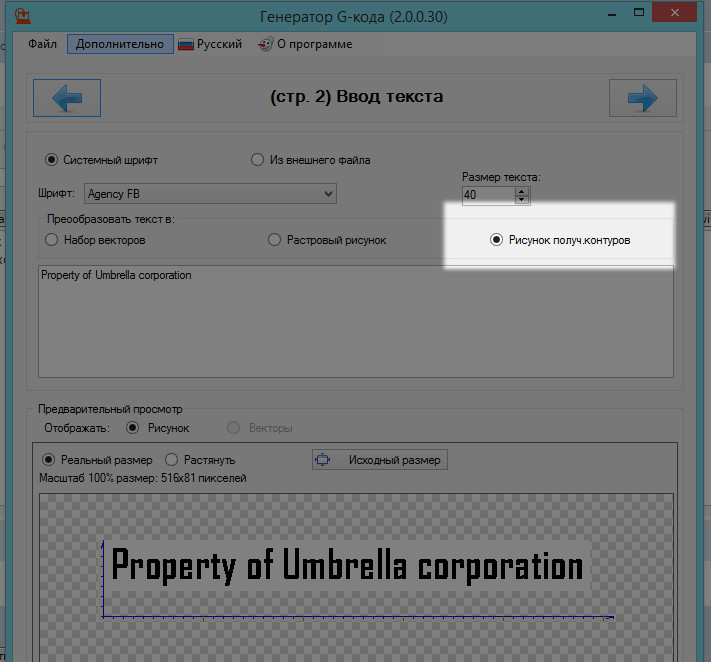

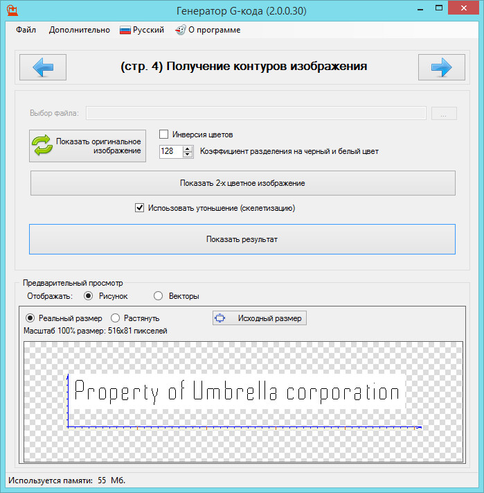

В текст добавлена такая возможность: А сам флажок на 4-й страницеRom327 писал(а):Приветствую! А где эта функция? Чего то не увидел... И неплохо бы ее добавить в "текст"...selenur писал(а):Алгоритм утоньшения, работает только для растровых изображений

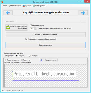

И собственно сам результат:

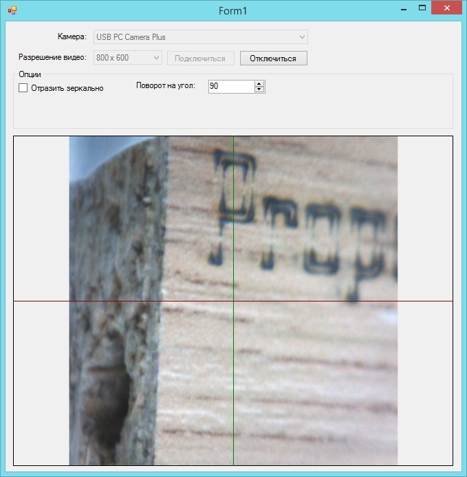

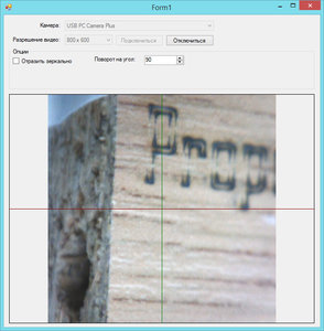

Тут утилиту себе сделал, вдруг кому понадобится......
У меня для выжигания лазером, закреплена веб-камера, т.к. я через неё смотрю, и для удобства сделал маленькую утилиту, вот она: Утилита выглядит так: Перекрестие, это точка в которой будет точка лазера выжигать, + добавлена корректировка угла, т.к. камера может быть не ровно закреплена.
Вот думаю ещё отлавливать текст из программы Candle с координатами, и тут их выводить рядом с перекрестием....

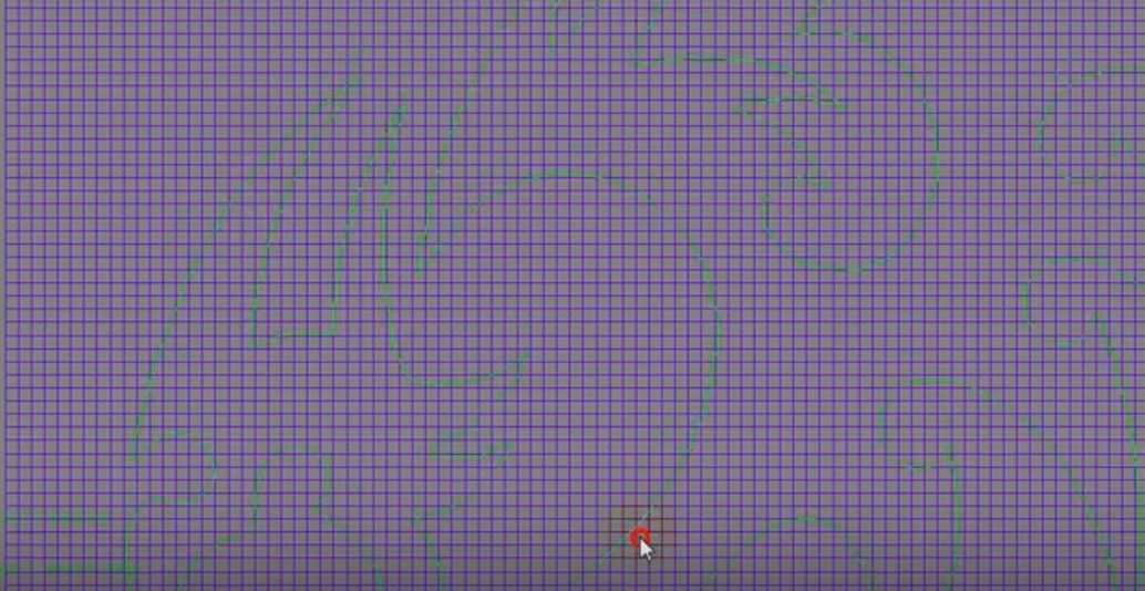

Уроки правильные, спасибо!selenur писал(а):Видео урок 1,2 получение G-кода для гравировки

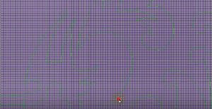

Появилось предложение: 2 урок, там где дракон, в окне предпросмотра на мелкой сетке фиолетового цвета плохо виден контур зеленого цвета. Курсор мыши видно хорошо, а вот контур не очень. Может имеет смысл сменить цвет контура на желтый?

ок, добавлю окно с выбором цвета, что-бы пользователь сам мог выбрать цвета оформления.Rom327 писал(а):Уроки правильные, спасибо!selenur писал(а):Видео урок 1,2 получение G-кода для гравировки

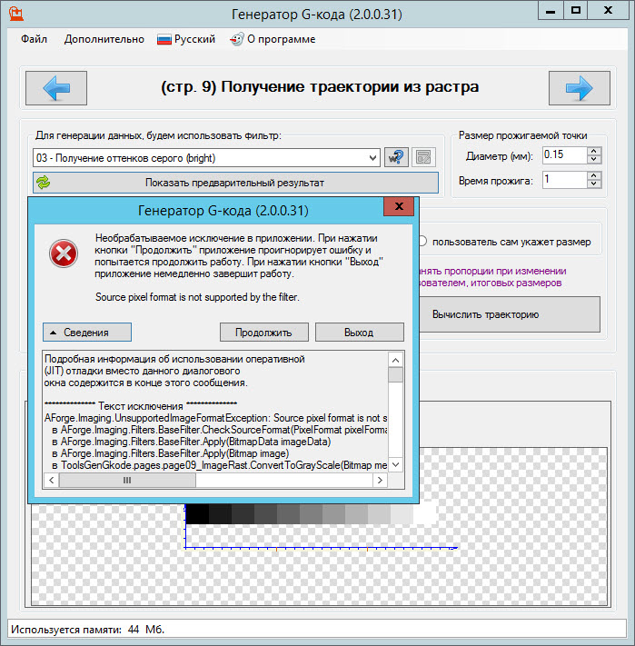

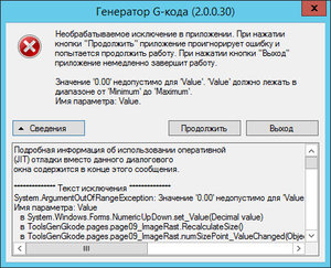

Привет! По ветке Рисунок (Растр) после выбора рисунка и нажатии на правую стрелку вылазит ошибка:
Где хранятся файлы настройки?
Удалял и распаковывал файлы программы по новой - не помогло, где-то сохраняются настройки - в строке выбора файла уже прописан путь к файлу.

Ок сегодня поправлю ошибку....MAX3000 писал(а):Привет! По ветке Рисунок (Растр) после выбора рисунка и нажатии на правую стрелку вылазит ошибка: Где хранятся файлы настройки?
И напишу где хранятся теперь настройки, как доберусь до компьютера.

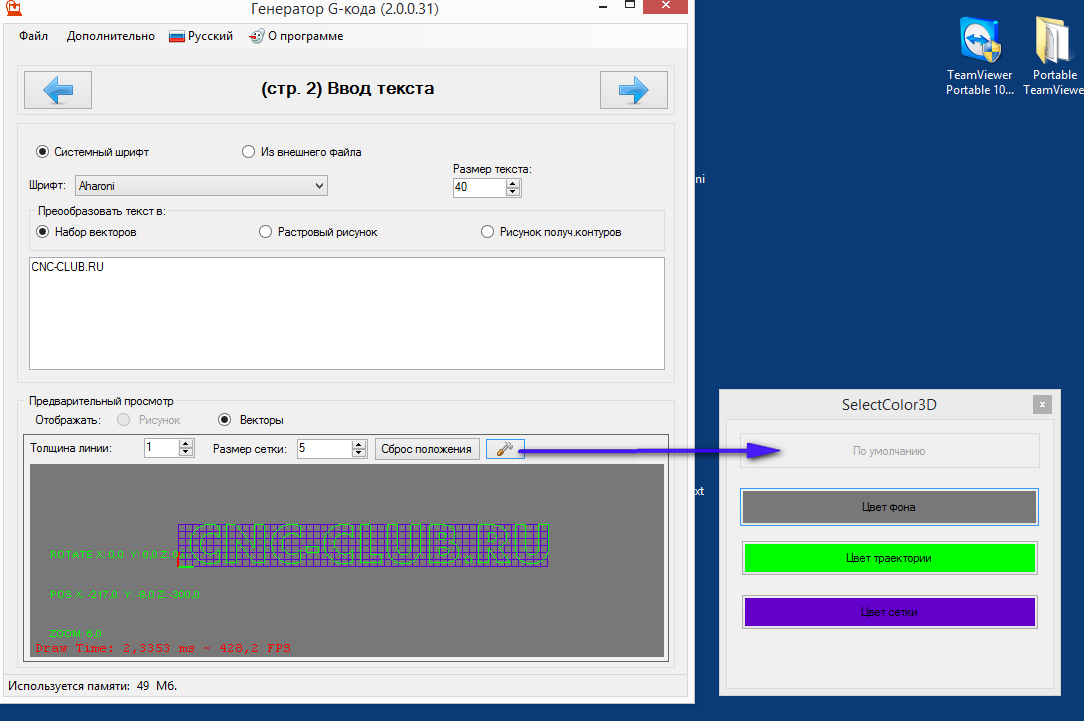

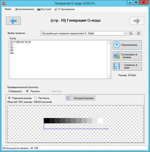

Добавил 31-ю версию: https://github.com/selenur/ToolsGenGkod ... 31/v31.zip
1)Исправил косяк с настройками, теперь используется механизм хранения настроек от windows, а значит настройки теперь тут: C:\Users\<имя пользователя>\AppData\Local\ToolsGeneratorGCode>
2)Добавил изменения цветов, настройки цветов при повторном открытии пока не сохраняются:

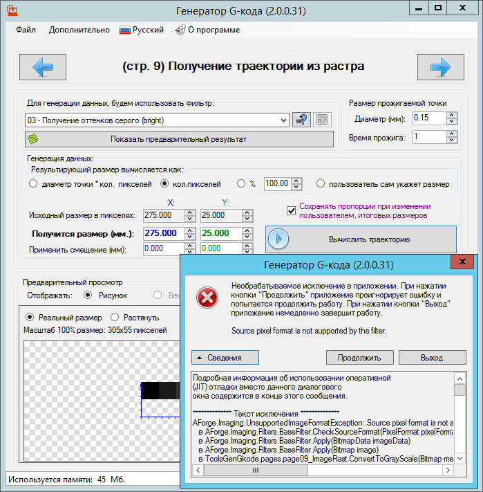

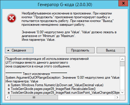

selenur, спасибо за быстрое реагирование.
Но по ветке Рисунок (Растр) вылазят ошибки при нажатии на кнопки: И не генерируется код: Как-то можно поправить?

Я еще не добавил поддержку 8-битных изображений, но можно файл в паинте пересохранить как 24-х битный рисунок, и это должно решить временно эту проблемку.MAX3000 писал(а):selenur, спасибо за быстрое реагирование.
