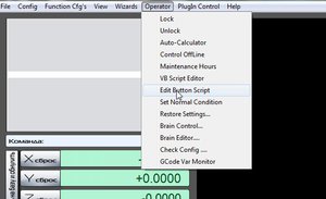

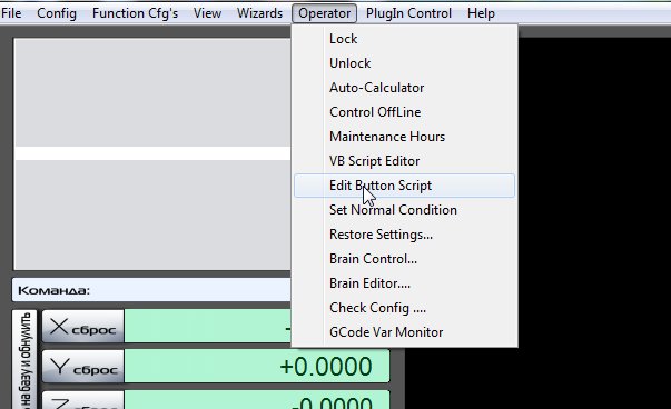

Команда:Rom327 писал(а):А куда руками вписывать команды?
Так ведь все кнопки подписаны. На реальном станке разобраться что и как работает нужно 10 минут.Rom327 писал(а):И было бы неплохо узнать какая кнопка за что отвечает

Rom327 писал(а):Вероятно я не совсем точно выразился, задавая вопрос о назначении кнопок. Интересовала прежде всего причинно-следственная связь, то есть что должен (или не должен) делать станок при нажатии той или другой кнопки и какие условия ему для этого нужны. А пока живого станка нет и практически проверить не на чем, вот и приходится собирать информацию...michael-yurov писал(а):Для кого я инструкцию писал - не понимаю.NikolayUa24 писал(а):На реальном станке разобраться что и как работает нужно 10 минут.
- Вложения
- Эту группу кнопок можно посмотреть через редактор скриптов.
- Mach1.jpg (12.52 КБ) 3726 просмотров
