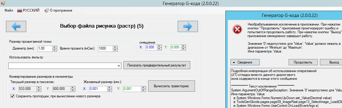

selenur, выскакивает ошибка на пятой странице:
2016-11-29_1-24-34.jpg (3375 просмотров) <a class='original' href='./download/file.php?id=96444&mode=view' target=_blank>Загрузить оригинал (169.76 КБ)</a>
она не критичная - после нажатия кнопки "Продолжить" работа программы продолжается, но может сможешь поправить.
