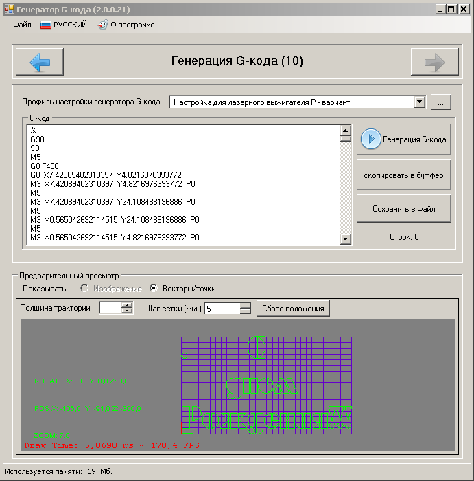

Приветствую! А можно сократить количество знаков после запятой до 2-х? А то числа длинные получаются. а проку от этого никакого.
G-код.PNG (3828 просмотров) <a class='original' href='./download/file.php?id=96052&mode=view' target=_blank>Загрузить оригинал (37.68 КБ)</a>

Rom327 писал(а):Приветствую! А можно сократить количество знаков после запятой до 2-х? А то числа длинные получаются. а проку от этого никакого.
Запросто ;-)
Если в профиле написать так: [X’#0.##’]
Вот пример того как получается на входе, и как на выходе
23.5567 -> 23.56
0.456 -> 0.46
34.0000 -> 34
Вот тут в конце страницы http://selenur.ru/?page_id=516 описал форматирование немного.
