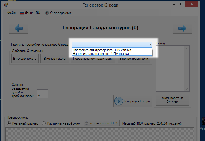

Добавил выбор профайла настроек для генерации G-кода
2016-07-16_234837.jpg (171959 просмотров) <a class='original' href='./download/file.php?id=85013&mode=view' target=_blank>Загрузить оригинал (170.23 КБ)</a>
Для этого в каталоге с программой будет каталог "profiles", в котором можно располагать любое количество файлов, и с любым именем и расширением.
2016-07-16_234917.jpg (171959 просмотров) <a class='original' href='./download/file.php?id=85014&mode=view' target=_blank>Загрузить оригинал (54.31 КБ)</a>
Содержимое файла такое:
[NAME]                 // наименование которое выводится в программе
     Настройка для фрезерного ЧПУ станка
[CODE1]              // код который будет установлен в начале файла
     M3                   // включим шпиндель
     G0 F500          // настроим скорость
     G1 F300          // настроим скорость
     G0 X0 Y0 Z10  // спозиционируемся в начальную точку
[CODE2]              // код который будет установлен в конце файла
     M5                   // выключим шпиндель
     G0 Z10            // поднимем на безопастную высоту

После того как мы выбрали профайл, мы можем сразу посмотреть что будет подставляться в G-код:
2016-07-16_235352.jpg (171959 просмотров) <a class='original' href='./download/file.php?id=85015&mode=view' target=_blank>Загрузить оригинал (276.97 КБ)</a>
Если в окошке G-команд, изменить команды, то при генерации G-кода эти изменения будут использованы. Но в сам файл настроек эти изменения пока не заносятся.
