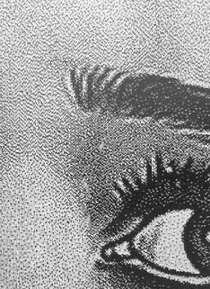

2016-11-28_105412.jpg (170828 просмотров) <a class='original' href='./download/file.php?id=96024&mode=view' target=_blank>Загрузить оригинал (128.29 КБ)</a>
Программа позволяет генерировать G-код, для фрезерных, лазерных, гравировальных станков, с учетом их особенностей, согласно правилам синтаксиса: http://selenur.ru/?page_id=516 <
Источником данных могут быть:
[*]Текст введенный пользователем, файл шрифта может быть встроенным в ОС, так и внешний из файла.
[*]PLT файл получаемого из программы COREL DRAW
[*]Рисунок, выполняется анализ изображения, и вычисляется контур изображения (jpg, jpeg, gif, bmp, png).
[*]Рисунок, выполняется генерация G-кода для выжигания лазером (jpg, jpeg, gif, bmp, png).
[*]DXF файл.
Программа находится в процессе разработки, и конечно содержит не мало ошибок, но я её решил выложить, что-бы ещё на стадии разработки, совместно с пользователями сделать максимально простой, и интуитивно понятной.
Программа абсолютно бесплатная, и платной не станет, но любой кто имеет желание и возможность, поддержать финансово, может в справке "О программе", узнать как это сделать :-)
Более подробно под спойлером:
Вот 2 видео примера создания G-кода из текста, и рисунков, с последующим открытием G-кода в программе Planet-CNC
https://www.youtube.com/watch?v=K_h2KEQm4ag
https://www.youtube.com/watch?v=sUMc9mvYs88

Обновление программы от 2016-12-30 версия 26 -->> https://github.com/selenur/ToolsGenGkod ... 26/v26.zip
Добавлена генерация изображения с градациями серого, для выжигания.

Сообщение staltech »
Использовали немного другой эффект для преобразования рисунка в одно-битовый растр: CorelDraw ->Растровые изображения->Режим->Черно-белый 1-бит -> метод преобразования Флойд-Штейнберг.
При гравировке на зеркале перед преобразованием в черно белый режим картинку нужно инверсировать.
Нашел старое фото с нашими экспериментами по печати на амальгаме зеркал (лазерный гравер VLS 3.60), в нем ПО позволяет работать как с векторной так и с растровой графикой.
about.png (171944 просмотра) <a class='original' href='./download/file.php?id=85257&mode=view' target=_blank>Загрузить оригинал (512.46 КБ)</a>
Все кроме бутылки сделано лазером, бутылка глубокий пескоструй по трафарету с последующей заливкой краски.
Встречал ролик с гравировкой по амальгаме с использованием фрезера, долго конечно но реально.
Еще образец растровой гравировки лазером по напылению нитрида титана.
IMG_0522.jpg (171944 просмотра) <a class='original' href='./download/file.php?id=85258&mode=view' target=_blank>Загрузить оригинал (39.58 КБ)</a>
