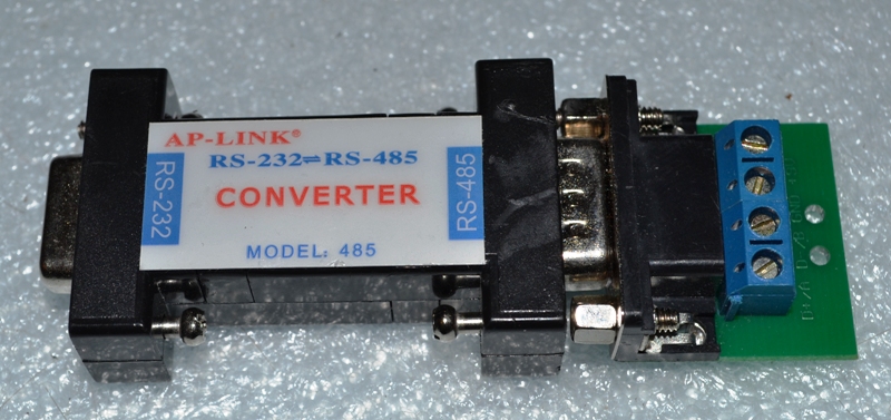

Re: Управление частотником Huanyang по Modbus
А вот по такому возможно управлять инвертором?
Можно. Почти таким у меня управляется.Romanych писал(а):А вот по такому возможно управлять инвертором?
Александр, спасибо за предоставленный мануал и плагин. Сегодня все подключил! Заработало практически сразу, без проблем. Подключал через конвертер RS232-RS485. Отчет в моей теме.
