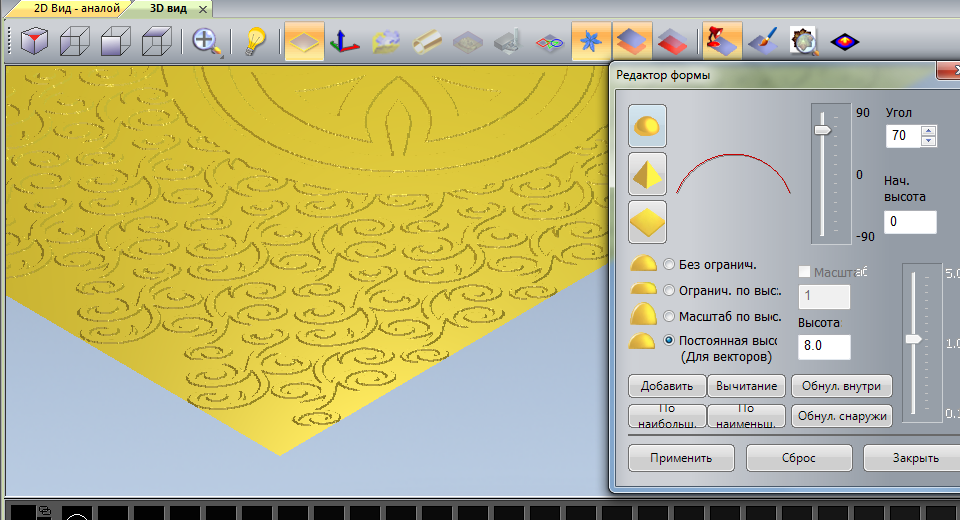

Есть программы которые быстрее чем арткам поднимают рельеф из векторов?
Уже реально бесит, у процессора всего 1 ядро грузит на 5-10% и полчаса поднимает рельеф...
Или мож какие нибудь плагины, патчи для арткаме есть которые решают эту проблему.
Делал заказ для церкви так почти 2 недели ушло тупо просто на подъём рельефа 20 деталей...
Дома амд 8350 проц, на работе i5, разницы почти не ощущаю...

В 2012, поднимал текстуры наподобие такого.
Поднимал по стратегии постоянная для векторов.
аналой.jpg (21638 просмотров) <a class='original' href='./download/file.php?id=205133&mode=view' target=_blank>Загрузить оригинал (2.42 МБ)</a>
2018 года арткам работает с такой же скоростью, даже хуже так как он начинает всё перерисовывать на ходу и это вымораживает...

гражданинъ писал(а): 09 окт 2022, 19:27 Я не умею этого делать ,но 12й арткам на 32х битной винде i3 16 гигов оперативки ,сделал так "вжииик" и готово .
Но это вытягивание , обработку не заказывал .
С такими параметрами попробуй)))
Безымянный.jpg (21613 просмотров) <a class='original' href='./download/file.php?id=205137&mode=view' target=_blank>Загрузить оригинал (696.86 КБ)</a>

a321 писал(а): 09 окт 2022, 20:49 Удивлен. Исходная черно-белая картинка состоит из множественных повторений одного элемента из нескольких завитков + центральный элемент, состоящий из четырех одинаковых секторов. Нарисовать сектор и слепить из его копий объемную деталь - не сложно, управляемо, затем масштабируемо и переносимо. Управлямо полностью - хочешь провести фрезу другого диаметра? изменить ширину-толщину? - элементарно. С множественными элементами примерно также, хоть раскидать их сложнее. Но тоже масштабируемо и пр. Во всяком случае я бы делал так, во FreeCAD. И все внутри одной программы.
Сам исходник делался в программе корел драв
панель.dxf
(1.66 МБ) 248 скачиваний
Задача поднять его с параметрами указанными на скриншоте выше.
Так вот дома этот файл обрабатывался 4 часа, на работе 3,5, при этом на процессоре всего 1 ядро грузилось на 5-10%.
Я же ищу программу или какое либо другое решение чтоб файлы с такими параметрами обрабатывались гораздо быстрее.
В данном примере рисунок из сегментов, а иногда заказывают вязь на дверь и в ней намного больше элементов, и в итоге
арткам может по 2 дня кряду пережевывать файл.

гражданинъ писал(а): 10 окт 2022, 20:36 Попробовал из вашего DXFа . Минута 25 сек делалось .
Может дух и воля арткама не достаточно сломлены ? Я по не много начинаю "въезжать"
Отсутствует крест, и размер изображения судя по поднятой текстуре не тот, вот и обработалось быстро.

600х900 ,подъём 8 мм ,разве не так ? Ещё попробую поискать крест . Я ни чего не доказываю ,самому интересно просто .
