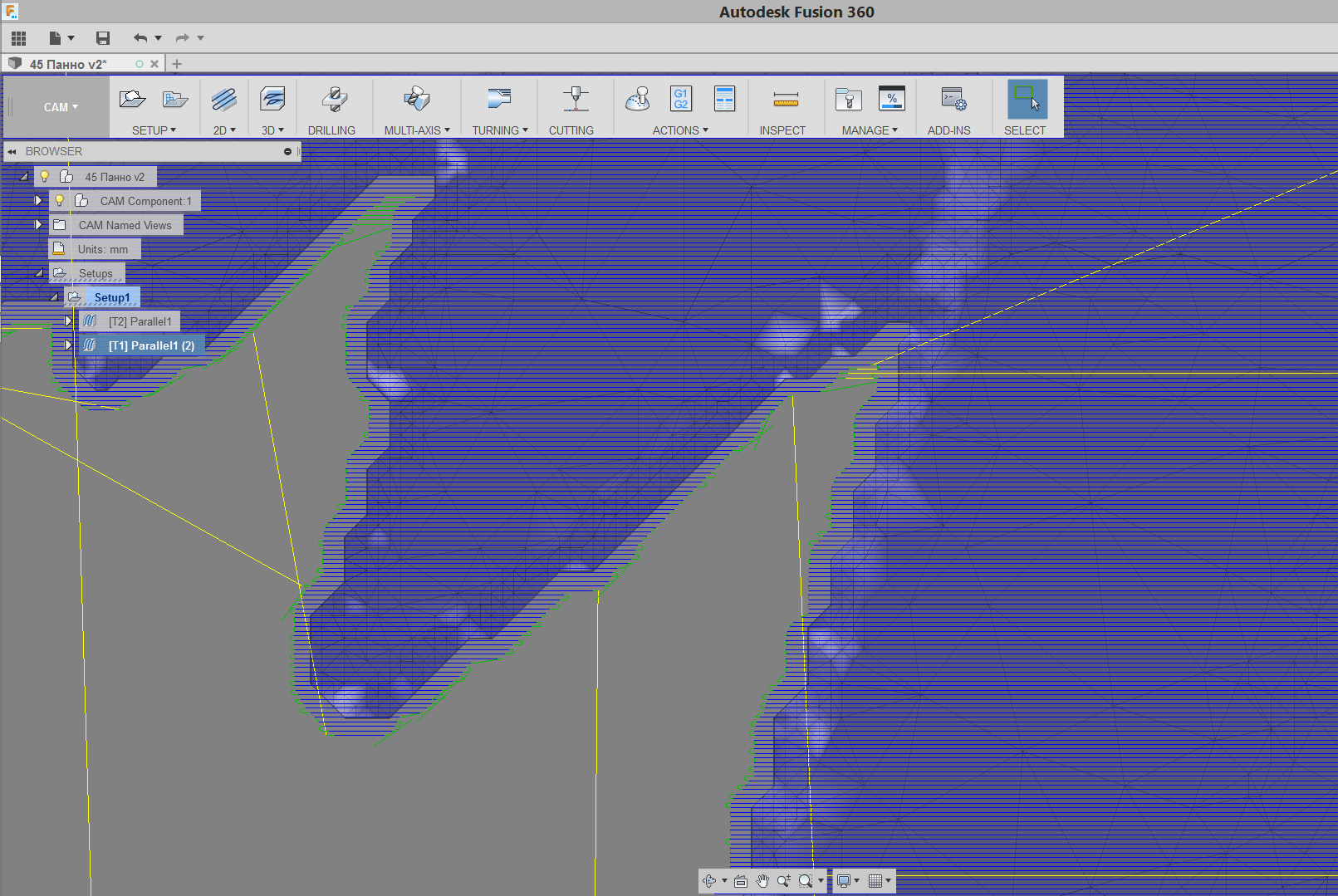

Размер, грубо говоря, 95 х 75 мм. Попробовал радиусной фрезой 0.1мм с шагом 0.01мм. Расчёт занял около 5-ти минут. Расчёт успешно завершился и модель вместе с мульёном линий реза фрезы нормально вертится-крутится в редакторе. Надо отдать должное прогерам из команды Ф360, оптимизация отображения на высоте.
Прощай ArtCam :cry:

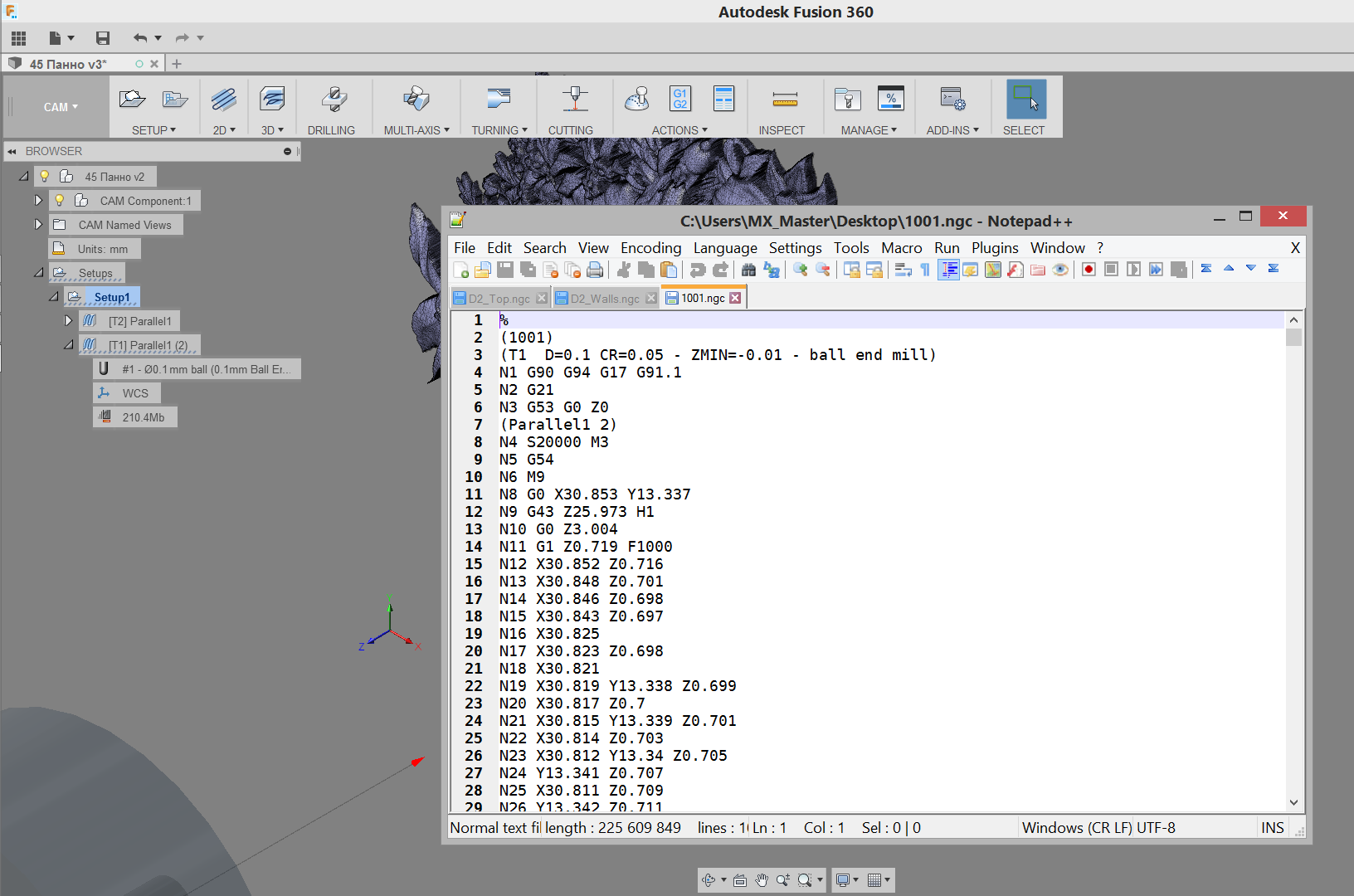

Поставил Tolerance = 0.001. Расчёт траектории занял те же 5 минут. В постпроцессоре тоже выставил Tolerance = 0.001. Постпроцесс занял около 15 секунд. Итоговый файл УП получился размером 215 Мб. Кстати, это всё я на ноуте делаю, где процессор и видео медленней в 2-3 раза чем на настольных ПК.
Прощай ArtCam :cry:
