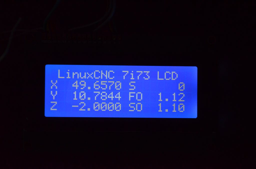

Черт знает что... выключил комп, на плате 7и76 подтянул разъем кабеля подключения 7и73. Включаю - экранчик полный ужас, мигает и ничего толком не видать. Снова кручу проводки - ничего не помогает.
PKM
Сообщения: 4132
Репутация: 705
Re: Mesa 7i73 пульт ЧПУ для LinuxCNC
Сообщение PKM »
То ли MESA выпендрилась с регулировкой контрастности, которая толком ничего не регулирует, то ли компонент криво написан. Менял значение пина, но напряжение не особо меняется либо меняется огромными скачками.
Поставил резистор на констрастность - шикарный экран :)
Только надпись в первой строке немного мерцает, остальные значения вообще отлично.
PKM
Сообщения: 4132
Репутация: 705
Сообщение PKM »
Мигание первой строки - глюк компонента, скорее всего. Лечится добавлением пробелов до правильного количества символов.
Удалось-таки сделать более-менее приличное фото экранчика на короткой выдержке 1/500
m4z4[1].jpg (8446 просмотров) <a class='original' href='./download/file.php?id=16592&mode=view' target=_blank>Загрузить оригинал (40.33 КБ)</a>

Пробовал очень разные - ни контрастность, ни напряжение на выводе не менялись. Питания там много не нужно, просто не регулируется ничего. Ставил 0 - вообще картинка пропадала :) И не появлялась до перезагрузки.
Оказалось, что моему дисплею нужно около 1В для нормального контраста, добиться этого не получилось. Поэтому нашел переменник на 4к7 и все выставил.
Лучше бы они на плату впаяли подстроечник и не выпендривались с программной регулировкой.

Питер ответил: It changes the pin voltage LCD11 (P1 pin 29)
С 7i73 тоже по сериалу общаются, так что вон оно как
PKM
Сообщения: 4132
Репутация: 705
Сообщение PKM »
Разобрались, контраст должен быть от 0 до 1. У меня 0.45 дает отличный результат.
Резистор идет в отставку :)

Компонент сыроват, я нашел некоторые багофичи. Маны тоже сыроваты. На самом деле он float, можно было по типу догадаться о значениях...
