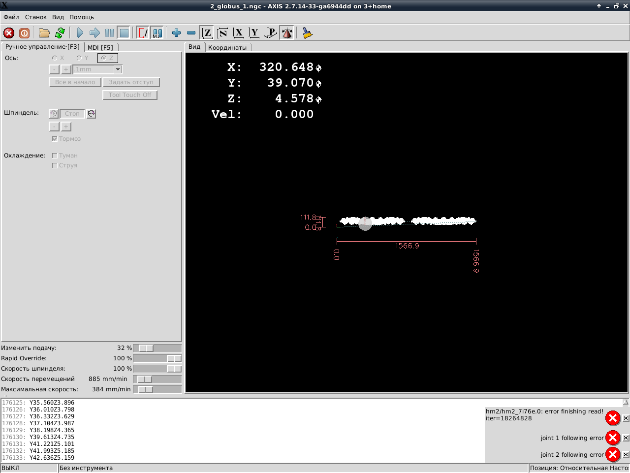

Здравствуйте!
начала появляться (примерно раз в неделю)такая ошибка:
ошибки_следования.png (8704 просмотра) <a class='original' href='./download/file.php?id=164096&mode=view' target=_blank>Загрузить оригинал (103.18 КБ)</a>
это может быть вызвано сетевым кабелем (картой)?
1240
Сообщения: 962
Репутация: 278
Откуда: Украина, Харьков.
Re: MESA 7i76E для начинающих
Сообщение 1240 »
По ошибке выше:
Насколько понял, пропадает связь между компьютером и 7i76e.
Или пропадает питание на 7i76e.
Как проверить: это проблемы связи или питания?
Если комп напрямую соединен с платой, то проверять/менять кабель.

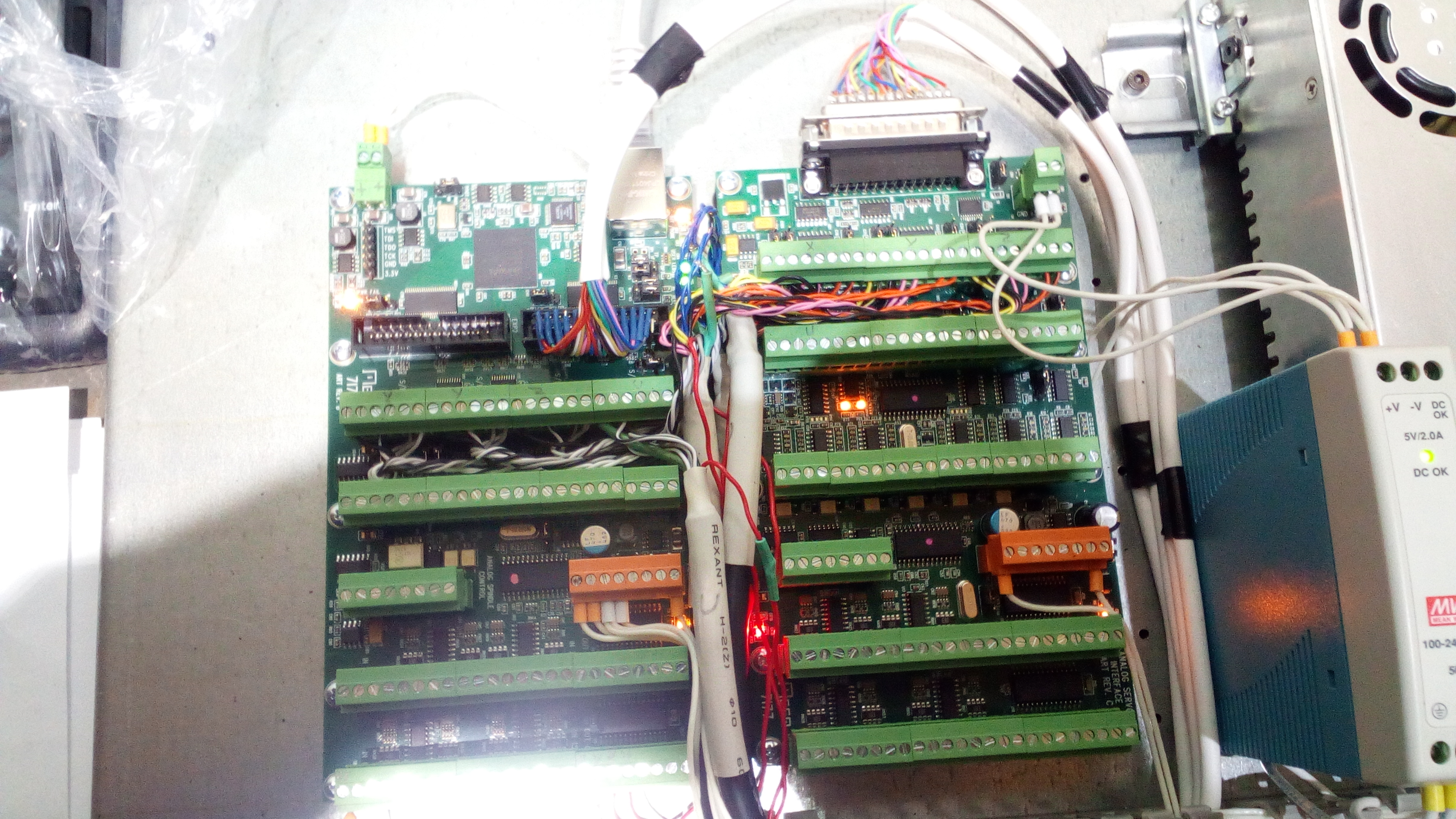

Друзья, подскажите пожалуйста про соединительный кабель меж 76Е и 77 платой.
В доке на 77 написано, что назначение пинов зависит от конфигурации плис, на 76е пишут что все соответствует платам с разъемом дб25. В итоге, как понимаю, паяем кабель 1к1, т.е по номерам пинов, ИО0 к ИО17 ИО2 к ИО18 и тд?
Нет. первый пин к первому, 25-й к 25-ому.
Если используешь плоский кабель и соотв. разъёмы, то обжимаешь как есть, соблюдая позиции ключей на разъёмах.

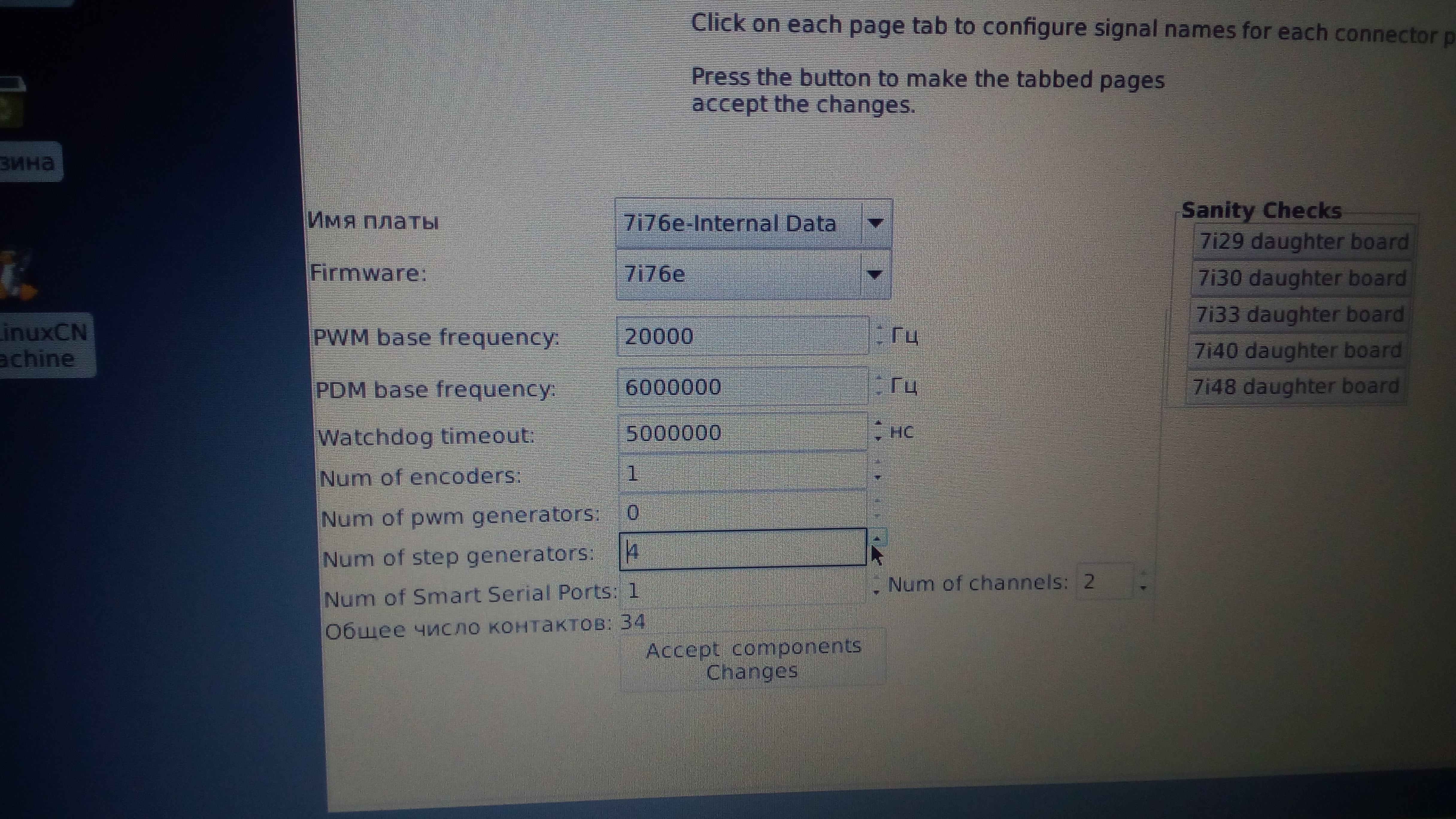

Сообщение nERV »
Друзья, подскажите как добавить конфигурацию для работы 76е совместно с 77. В вариантах выбора такого нет.
IMG_20191126_205344.jpg (5476 просмотров) <a class='original' href='./download/file.php?id=172490&mode=view' target=_blank>Загрузить оригинал (3.94 МБ)</a>
IMG_20191126_205322.jpg (5476 просмотров) <a class='original' href='./download/file.php?id=172491&mode=view' target=_blank>Загрузить оригинал (4.56 МБ)</a>
Dimka
Сообщения: 1286
Репутация: 347
Настоящее имя: Дима
Сообщение Dimka »
nERV, может, прошивка соответствующая для 7i76e нужна?
Прошивка нужна, но нужна и поддержка со стороны pncconf. С последним полагаю сложнее.
Как вариант - создать новую конфигурацию с двумя 7i77, настроить только вторую, а потом взять из неё нужный кусок поправив имена.
Постоянно говорю, что если хотите что-то нестандартное/особенное, то без понимания HAL никак.
Сообщение nERV »
Dimka писал(а):nERV, может, прошивка соответствующая для 7i76e нужна?
Ну кагбэ про это и написал, может другими словами. Где ж ее взять?
UAVpilot писал(а):Прошивка нужна, но нужна и поддержка со стороны pncconf. С последним полагаю сложнее.
Я теоретически примерно представляю что нужно сделать. Но вот вопрос, ко второй месе через этот порт 25пин можно обратиться напрямую, указав адрес каарты и номер пина в хал, или все-таки обязательно нужно сначала всунуть в 76е эту некую прошивку.
