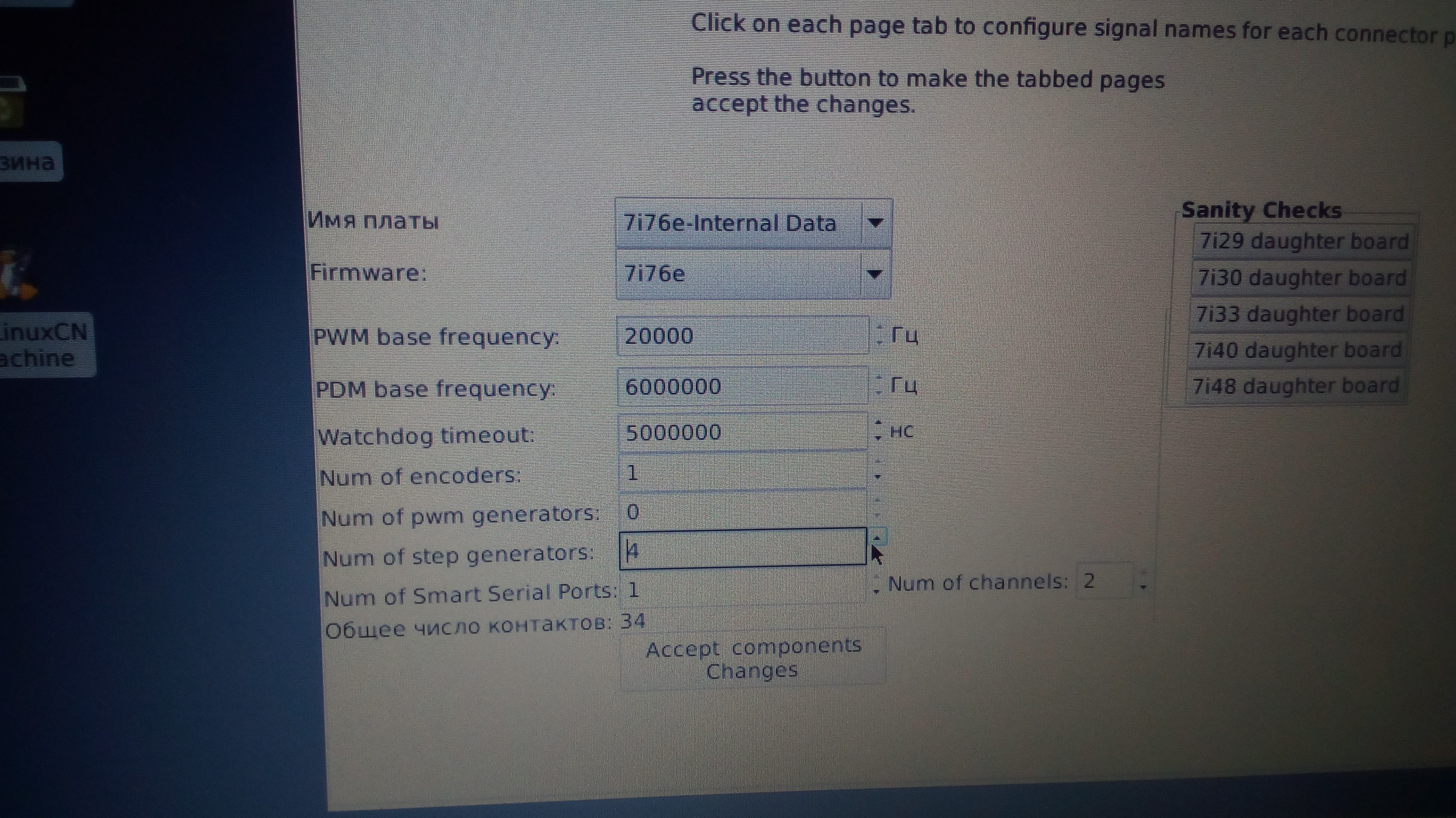

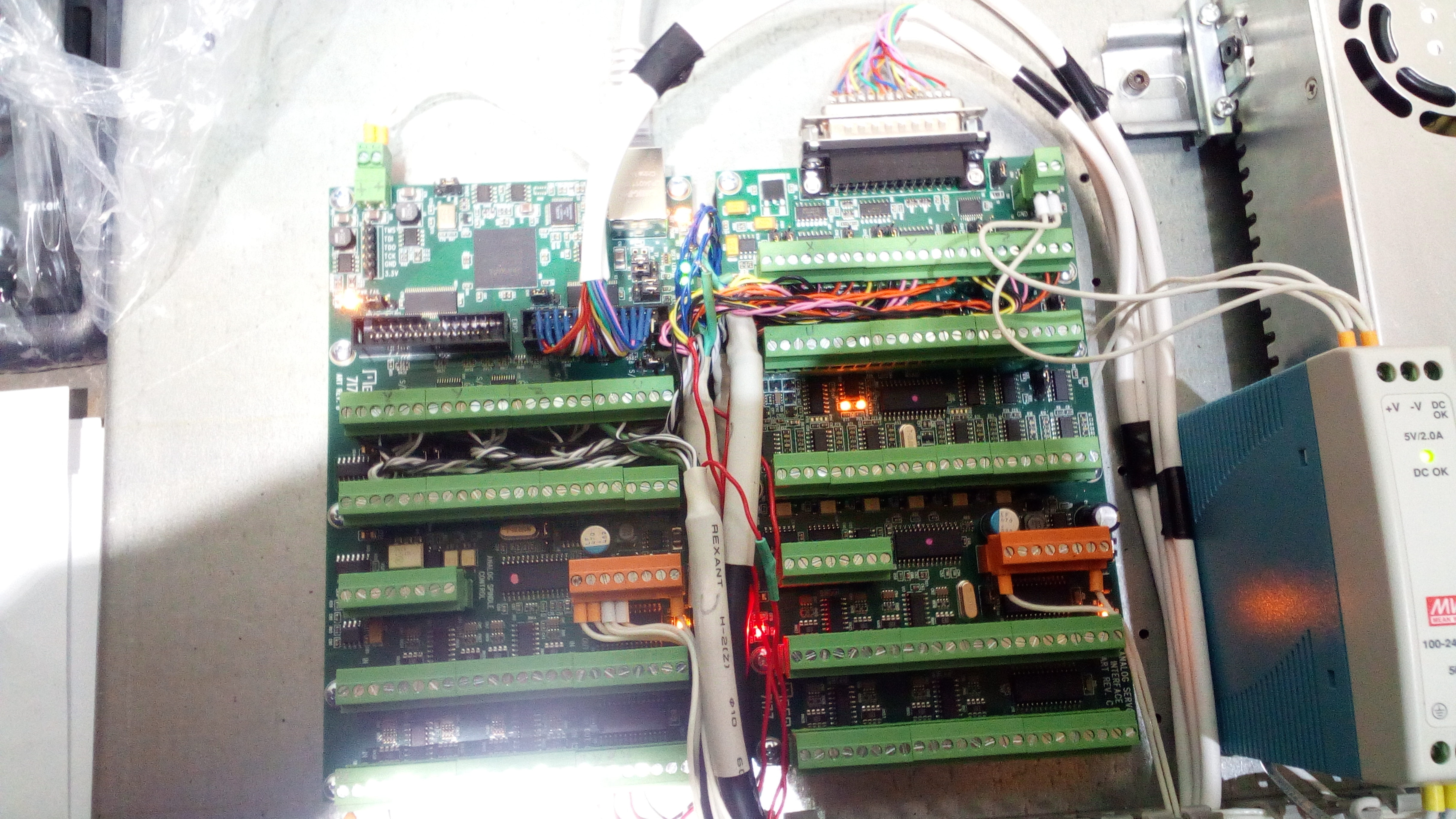

Друзья, подскажите как добавить конфигурацию для работы 76е совместно с 77. В вариантах выбора такого нет.

nERV, может, прошивка соответствующая для 7i76e нужна?
Re: MESA 7i76E для начинающих
Прошивка нужна, но нужна и поддержка со стороны pncconf. С последним полагаю сложнее.
Как вариант - создать новую конфигурацию с двумя 7i77, настроить только вторую, а потом взять из неё нужный кусок поправив имена.
Постоянно говорю, что если хотите что-то нестандартное/особенное, то без понимания HAL никак.

Dimka писал(а):nERV, может, прошивка соответствующая для 7i76e нужна?
Ну кагбэ про это и написал, может другими словами. Где ж ее взять?
UAVpilot писал(а):Прошивка нужна, но нужна и поддержка со стороны pncconf. С последним полагаю сложнее.
Я теоретически примерно представляю что нужно сделать. Но вот вопрос, ко второй месе через этот порт 25пин можно обратиться напрямую, указав адрес каарты и номер пина в хал, или все-таки обязательно нужно сначала всунуть в 76е эту некую прошивку.
