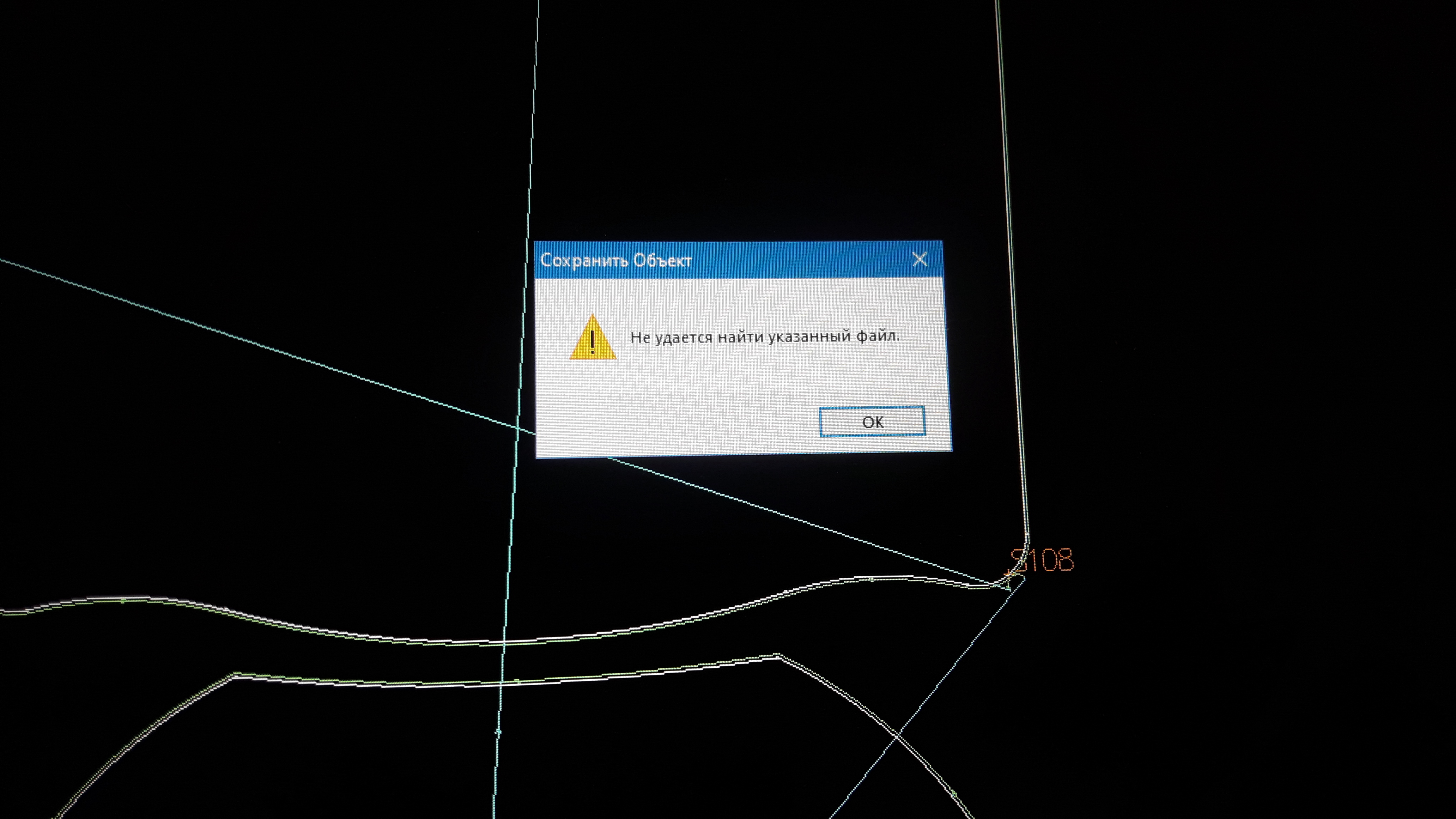

здравствуйте, вылезла проблемка,
работаю в sheetcam 6.2.0 недолго и вот собственно столкнулся с проблемой.
при ручном раставлении очередности точек вреза выбивает ошибку (не удается найти указанный файл)
раз 5 переустанавливал эту прогу не помагает.
в чем проблема куда смотреть?
заранее спасибо!)))

к предыдущему сообщению,
еще при сохранении в .job точно такое сообщение и нечего не сохраняет
фотку прикрепил

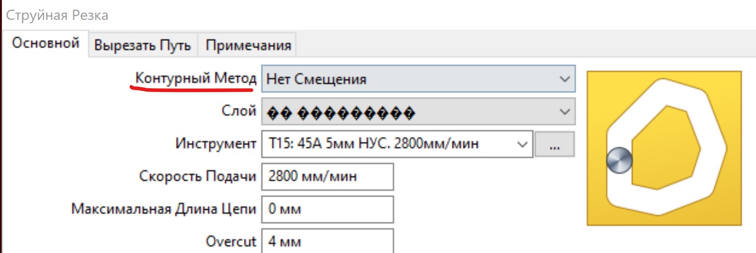

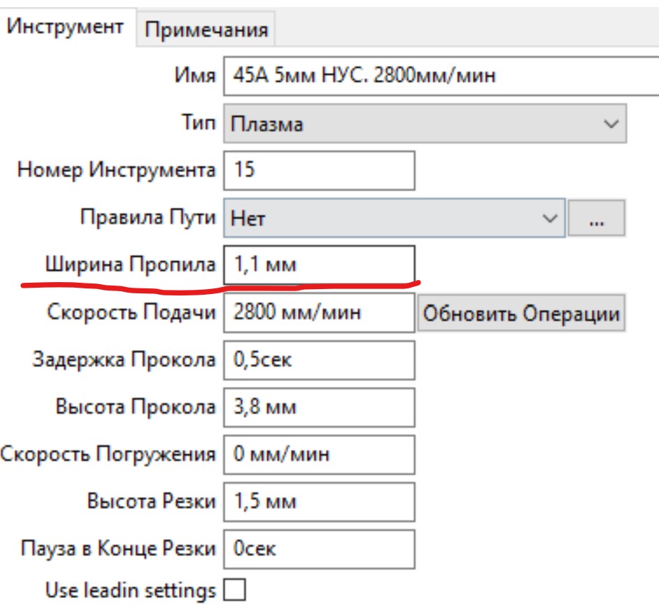

Всех приветствую, такая проблема при резки отверстий во флаце оно получается на 1 мм примерно меньше +-, в настройках SheetCam видно что полоса реза рядом с контуром отверстия , вот вопрос как сделать что бы контур реза был не рядом с контуром отверстия а прям на нем что бы не получалось заужение, в какие настройки лесть
Ivan Baryshev
Сообщения: 2
Зарегистрирован: 24 фев 2025, 15:00
Настоящее имя: Ivan
Re: Работа в SheetCam
Сообщение Ivan Baryshev »
На фото видно желтым цветом это контур отверстия а зелёным контур реза вот как сделать что бы контур реза был наложен (сверху ) контура отверстия
На фото видно желтым цветом это контур отверстия а зелёным контур реза вот как сделать что бы контур реза был наложен (сверху ) контура отверстия (6912 просмотров) <a class='original' href='./download/file.php?id=213546&mode=view' target=_blank>Загрузить оригинал (4.76 МБ)</a>

111.jpg (6647 просмотров) <a class='original' href='./download/file.php?id=213572&mode=view' target=_blank>Загрузить оригинал (108.07 КБ)</a>
подбирается экспериментально, зависит от диаметра отверстия в сОпле.
222.jpg (6647 просмотров) <a class='original' href='./download/file.php?id=213573&mode=view' target=_blank>Загрузить оригинал (91.51 КБ)</a>
или тут. но тогда отверстие будет больше на 1/2 от толщины реза
