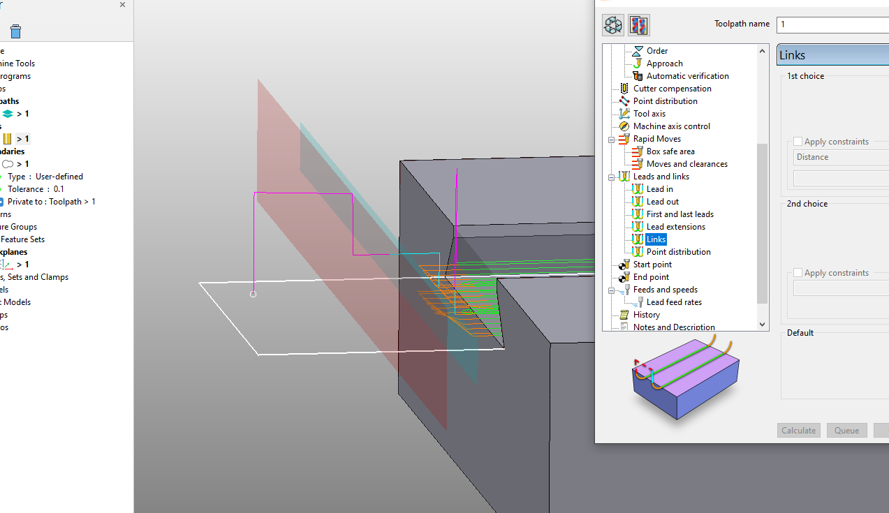

Здравствуйте. В этом треде поднимался вопрос, но ответа небыло -
как сделать подвод сбоку снаржи заготовки для стратегии черновой выборки?
Я задал две порвехности - безопасного перемещения и погружения слева и справа, стартовую точку выставил на высоте на которой желаю чтобы он врезался.
Область лимитов расширил слева и справа. Вместо того чтобы начать резать на высоте -5 от ближайшего места где стартовая точка он едет в центр и погружается там.
Как достичь поведения нарисованного красной линией на картинке? Желательно с горизонтальной дугой и уважая то что там на high speed натыкано.
Я пробовал разные стратегии подводов - они меняют то как он будет врезаться в центре.
Я пробовал добавлять и убирать галочку "добавить подвод снаружи".
Пробовал безопасную зону задавать коробочкой или плоскостью.
start_p.png (8403 просмотра) <a class='original' href='./download/file.php?id=195516&mode=view' target=_blank>Загрузить оригинал (130.75 КБ)</a>

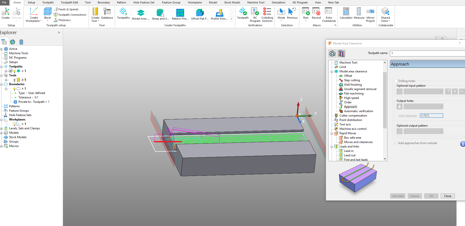

tsipa740 писал(а): ↑ как сделать подвод сбоку снаржи заготовки для стратегии черновой выборки?
В закладке model area clearance поменяйте style с offset all на vortex или offset model

kfmut писал(а): ↑19 май 2021, 11:38 В закладке model area clearance поменяйте style с offset all на vortex или offset model
Блин, я больше часа тыкал и не мог понять что я не так делаю, причём раньше делал уже как-то раз и не мог вспомнить как. Спасибо, работает.
ok.png (8392 просмотра) <a class='original' href='./download/file.php?id=195517&mode=view' target=_blank>Загрузить оригинал (72.18 КБ)</a>

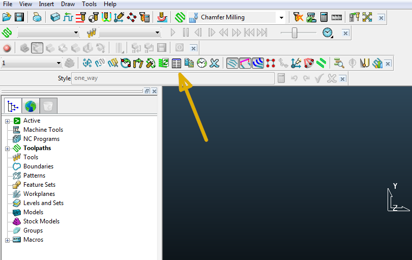

1240 писал(а): ↑ Есть ли в PowerMill, стратегия растр, но с установкой только попутное или только встречное фрезерование?
Есть диалог "Упорядочить траекторию"/"Reorder toolpath", там можно изменить направление фрезерования:
Screen-2021-08-29_21-29-22.png (8263 просмотра) <a class='original' href='./download/file.php?id=197687&mode=view' target=_blank>Загрузить оригинал (78.52 КБ)</a>

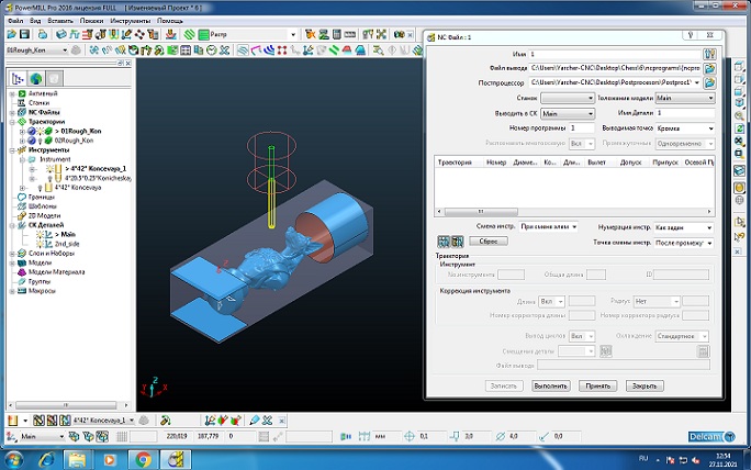

Добрый день Уважаемые! Powermill 2016
Подскажите пожалуйста, что делаю не так.
Создал траектории для черновой выборки.
Пытаюсь создать nc файлы выбираю постпроцессор (PowerMill2018_post_Mach3_4Y-axis v2.pmoptz)
Нажимаю выполнить и ничего не происходит (файл не создается)
Перебирал все постпроцессоры что есть в наличии результат один и тот же.
Установил на другом компе Powermill 2020 открыл проект там но результат тот же.
Спасибо за советы.
1.jpg (8008 просмотров) <a class='original' href='./download/file.php?id=199993&mode=view' target=_blank>Загрузить оригинал (106.19 КБ)</a>

Сообщение mikehv »
Так траектории то добавить надо в NC файл

Сообщение Yarcher »
Прошу прощения, а как?

Yarcher писал(а): ↑ Прошу прощения, а как?
Ткните носом пожалуйста!
Слева в NC-файлах открываете список программ, туда мышОм перетаскиваете траектории. Можно создать файл до создания траекторий, новые траектории туда сразу будут закидываться.

Сообщение Yarcher »
А сорри за тупняк, разобрался на четвертый день!
Спасибо огромное! :thinking:

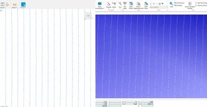

:thinking: сижу, чешу репу...в Fusion 360 можно вот так настроить постпроцессор
var xyzFormat = createFormat({decimals:(unit == MM ? 3 : 4)});
нужно поменять на
var xyzFormat = createFormat({decimals:(unit == MM ? 4 : 5)});
эт чтоб он не делал так, как на картинке...а вот в Powermill у постпроцессора таких настроек нет...и хорошая траектория, после превращения в G код ,становится кривой ...и толеранс не помогает :cry:
7.jpg (7851 просмотр) <a class='original' href='./download/file.php?id=200628&mode=view' target=_blank>Загрузить оригинал (109.02 КБ)</a>

шпиндель писал(а): ↑ а вот в Powermill у постпроцессора таких настроек нет
во всех трёх вариантах поста(ductpost, пост до версии 4.8 и современном pmpost) эта настройка есть, о каком варианте речь? :-)

Сообщение шпиндель »
kfmut писал(а): ↑ во всех трёх вариантах поста(ductpost, пост до версии 4.8 и современном pmpost) эта настройка есть, о каком варианте речь?
да я в стандартном Autodesk Manufacturing Post Processor Utility Editor копался...спасибо за наводку !

короче, в этих дебрях я точно пропаду...не въезжаю совсем :cry:

шпиндель писал(а): ↑ короче, в этих дебрях я точно пропаду...не въезжаю совсем
А чего там пропадать? У вас же емнип пульт, который кушает стандартный г-код, можно взять пост от фанука из примеров(если автодеск их не выпилил) и подправить несколько форматов для большего числа закорючек после запятой...и смену инструмента упростить, если надо.

да я хочу, что б постпроцессор не портил расчётную траекторию...вот тут подробнее viewtopic.php?p=611285#p611285
