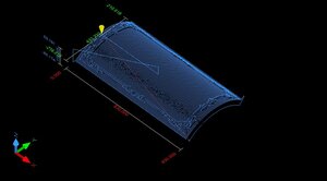

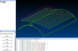

4x.jpg (4911 просмотров) <a class='original' href='./download/file.php?id=191019&mode=view' target=_blank>Загрузить оригинал (178.97 КБ)</a>
на видео выполняется тестовая УП для такого изделия.
Но, из-за большого вылета шпинделя кажется, что программа выполняется наоборот.
(делает не горб а канаву)

Все она правильно делает, если бы только заготовка вращалась, а не голова.
Надо подумать...

если присмотреться - видно подъем опускание по Z
(и оно в правильной фазе со всеми остальными осями)
если бы вращалась заготовка - это лишнее движение (пмсм)

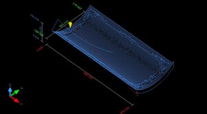

4X-v2-16.jpg (4894 просмотра) <a class='original' href='./download/file.php?id=191025&mode=view' target=_blank>Загрузить оригинал (275.63 КБ)</a>

1240 писал(а): осталось "А"
Попробуйте постпроцессору объяснить что осталась А.
1240 писал(а): состав осей не меняется (три линейные + одна поворотная)
Дело не в составе осей а в кинематической модели станка.
УП выводились через разные модели станка.

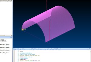

Вот результат.
УП выводилась через ПП 4 оси стол (4838 просмотров) <a class='original' href='./download/file.php?id=191067&mode=view' target=_blank>Загрузить оригинал (94.42 КБ)</a>
УП выводилась через ПП 4 оси шпиндель (4838 просмотров) <a class='original' href='./download/file.php?id=191068&mode=view' target=_blank>Загрузить оригинал (78.51 КБ)</a>

NikolayUa24 писал(а): Дело не в составе осей а в кинематической модели станка.
Вот результат.
Прощелкал рисунки
а чем Вы делали визуализацию?
у меня совпадает визуализация в солидкаме и нцкоректоре
движение осей на реальном станке (я считаю правильное)
неправильное расстояние на которое двигаются оси (я не нашел, как прописать кинематику станка)

1240 писал(а): визуализацию?
UCCNC
1240 писал(а): у меня совпадает визуализация в солидкаме и нцкоректоре
Нужно смотреть в Мач3 как там будет.
1240 писал(а): я не нашел, как прописать кинематику станка
С солидкамом дела не имел. Не понятно что вы хотите получить на выходе, радиусный фасад, формы для литья ??? По видео я понял что у вас мебельный цех.

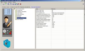

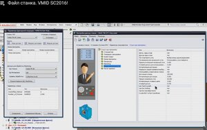

Смотрю видео от Frezer_PU
https://www.youtube.com/watch?v=tEyLEYD ... L&index=32
там, на одном кадре, попалась интересная строка (кмк)
настройка осей-2.jpg (4748 просмотров) <a class='original' href='./download/file.php?id=191170&mode=view' target=_blank>Загрузить оригинал (197.42 КБ)</a>
но в данной конфигурации такой строки нет
настройка осей-3.jpg (4748 просмотров) <a class='original' href='./download/file.php?id=191171&mode=view' target=_blank>Загрузить оригинал (177.59 КБ)</a>
Есть подозрение, что эта строка должна помочь.
Kupfershcmidt
Сообщения: 2295
Репутация: 323
Re: 4x-3x постпроцессоры SolidCAM2019 для MACH3.
Сообщение Kupfershcmidt »
1240 писал(а): Есть подозрение, что эта строка должна помочь.
Есть подозрение, что нет, ибо все траблы в неверном описании кинематики станка, а не свойств вывода программы.

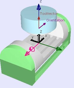

1240 писал(а): Для одной и той же кинематической схемы станка УП будет иметь разный вид.
Я Вам выше показывал, одна и та же траектория но разные модели станка 4 оси стол и 4 оси шпиндель и результат на фото. На ваших картинках с лева подсказка какая кинематика, там 4 оси стол, а вам нужна 4 оси шпиндель.Те кто зарабатывает на хлеб написанием постпроцессоров не хотят связываться с SolidCAM. MasterCAM там тоже проблемы с правкой постпроцессора. Я вам давал подсказку Alphacam 2016 R1 и все будет :good:
Одно плохо тема 4x-3x постпроцессоры SolidCAM2019 для MACH3 перешла в тему гнутый фасад :pssdoff:
4 оси стол, ваша кинематика. С ней вам фасад не видать как собственные уши. (4706 просмотров) <a class='original' href='./download/file.php?id=191177&mode=view' target=_blank>Загрузить оригинал (17.27 КБ)</a>
4 оси шпиндель, это та что нужна вам (4706 просмотров) <a class='original' href='./download/file.php?id=191178&mode=view' target=_blank>Загрузить оригинал (17.76 КБ)</a>
