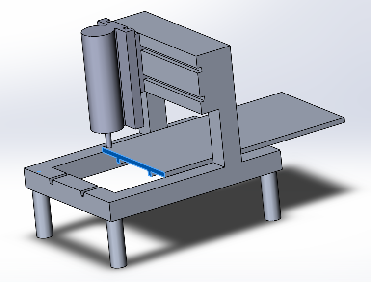

Т.к. у меня появился личный 3ёх осевой маленький станок, и я не связан "работами", решил я поднять свои старые наработки(Да я был AlexTskan), и подправить их для людей и для души.
Потому как поигрался я родным камом SolidWorks'а и для себя решил: Им ещё пилить и пилить до солидкама. Как и арткаму, впрочем. Арткам - это прожка для дилетантов в станочном деле. Арткам мощный инструмент Художника. Арткам направляет мысль в форму, солидкам в скорость и точность производства. Арткам никогда не достигнет гибкости производственника серийной продукции солидкама, особенно в свете нынешнего владельца этой(Арткама) системы.

Первое мой станок упрощённо выглядит так:
Y_XZ.png (18693 просмотра) <a class='original' href='./download/file.php?id=152464&mode=view' target=_blank>Загрузить оригинал (89.16 КБ)</a>

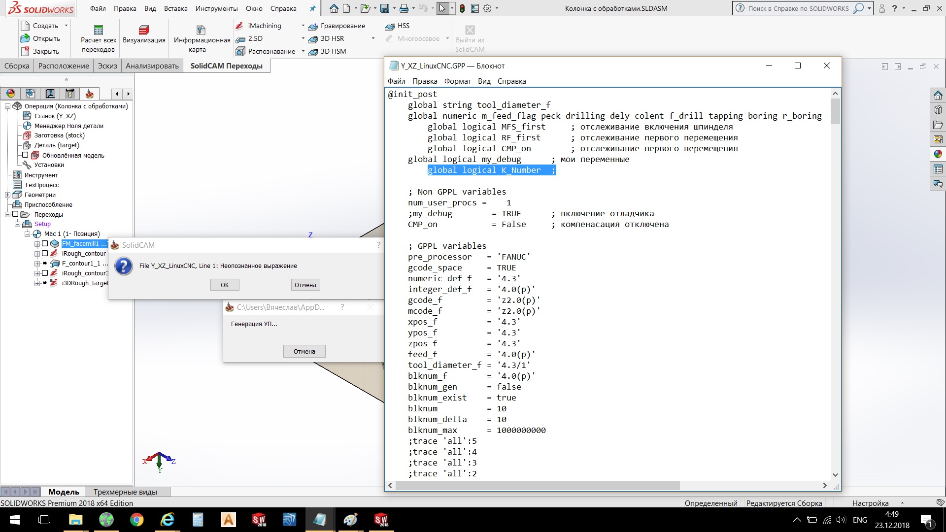

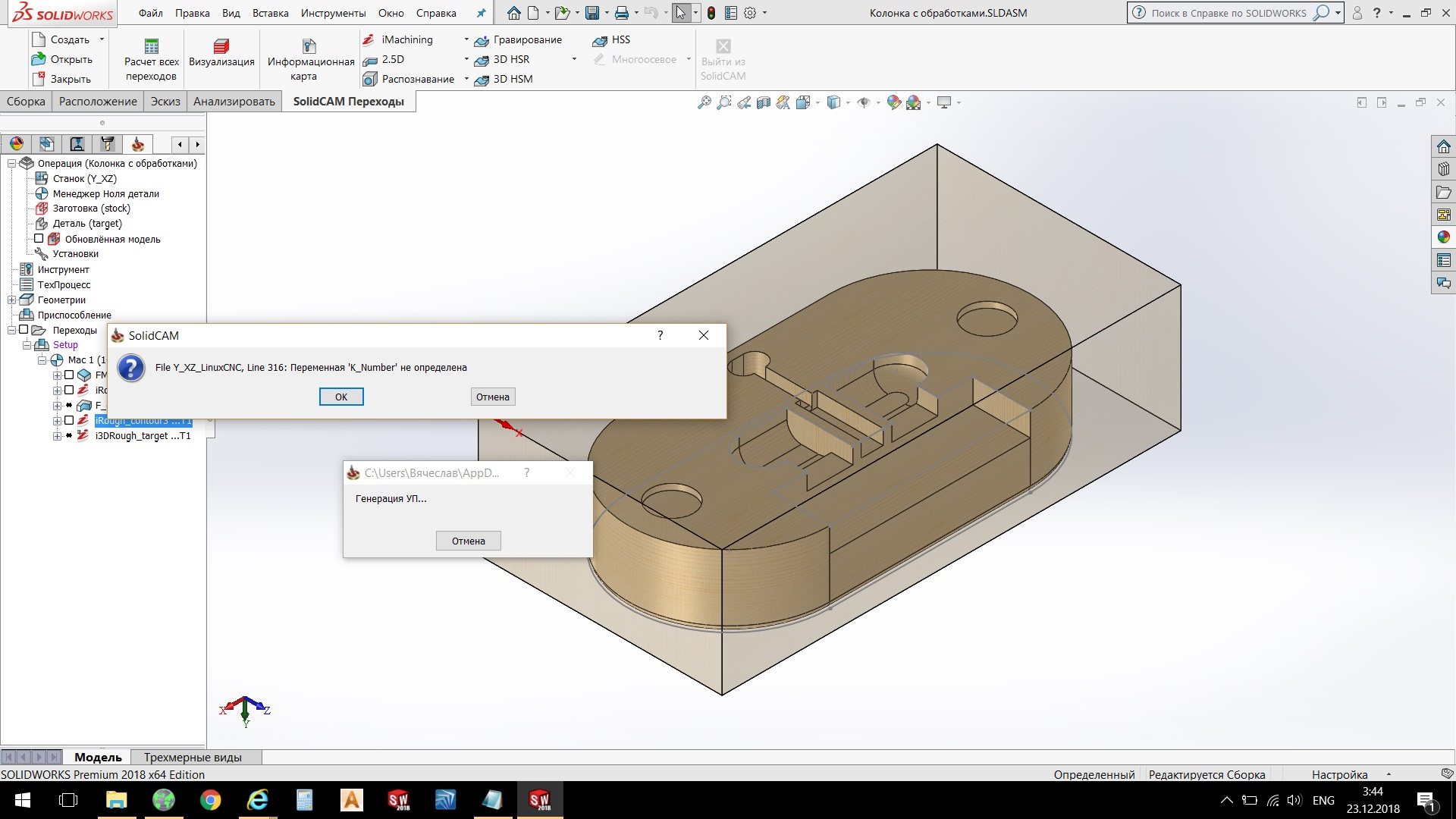

Здравствуйте, установил ваш постпроцессор и выдает вот такую ошибку.
Y_XZ.jpg (18610 просмотров) <a class='original' href='./download/file.php?id=153173&mode=view' target=_blank>Загрузить оригинал (349.36 КБ)</a>
Добавил в файл Y_XZ_LinuxCNC глобальную переменную и СолидКам выдает такую ошибку. (18610 просмотров) <a class='original' href='./download/file.php?id=153174&mode=view' target=_blank>Загрузить оригинал (404.24 КБ)</a>

Pirat55 писал(а):такую ошибку.
В облаке в каком-то из постпроцессоров стоит заглушка на этот параметр.
Это для циклов сверления.
Пока релиз для файлов VMID и для машинной симуляции из-под солидкама.
Постпроцессора работают не полностью.
Если фреза на симуляции летает - в настройках инструмента к операции задайте длину до шпинделя поменьше.
Вероятно это связано с отсутствием инструментальной оправки в этих конфигурациях.

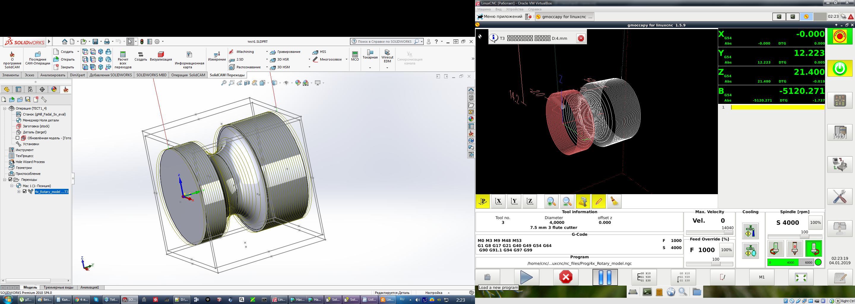

Начал работу над 4ёх осевой обработкой
L4x.png (18494 просмотра) <a class='original' href='./download/file.php?id=153683&mode=view' target=_blank>Загрузить оригинал (766 КБ)</a>
файлы в облаке
конфигурация в [DISPLAY] - GEOMETRY = -BXYZ (4ая вдоль Y, и привод со стороны максимума оси).
3ёх осевая - начал пользоваться - буду изменять по мере работы.
4ёх осевая - очень сырая, но использовать уже можно. Пробовал только на симуляции. Ось пока не стоит, жду драйвер на ось X. На этой оси подключен канал который на B.
Пока разбираюсь с переключением станка в солидкаме на разные конфигурации, как разберусь сделаю файлы на один станок под разные обработки 3ёх и 4ёх осевые.

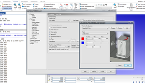

Как-то странно работает VMID - конфигурирую с 0. не правильно расположение осей передаёт в конфигурирование операций.
Беру за основу какой нибудь поставляемый VMID - вроде как работает...
s4x.png (18490 просмотров) <a class='original' href='./download/file.php?id=153684&mode=view' target=_blank>Загрузить оригинал (183.62 КБ)</a>

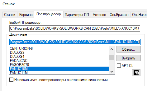

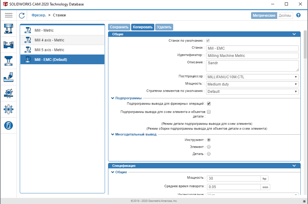

DmitriiNT писал(а): ↑31 мар 2020, 10:01 Очень хорошая программа. Постоянно пользуюсь.
В архиве есть постпроцессоры для LinuxCNC
А вот кто знает как в SolidCam 2020 подключать машины по vmid/gpp ?
В MachineEditor есть - а вот как подключить :thinking:
В Technology Database позволяет только файлы CTL использовать
2020-09-28_09-37-38.png (12355 просмотров) <a class='original' href='./download/file.php?id=186791&mode=view' target=_blank>Загрузить оригинал (56.74 КБ)</a>
Блог на моем сайте sandr.ru

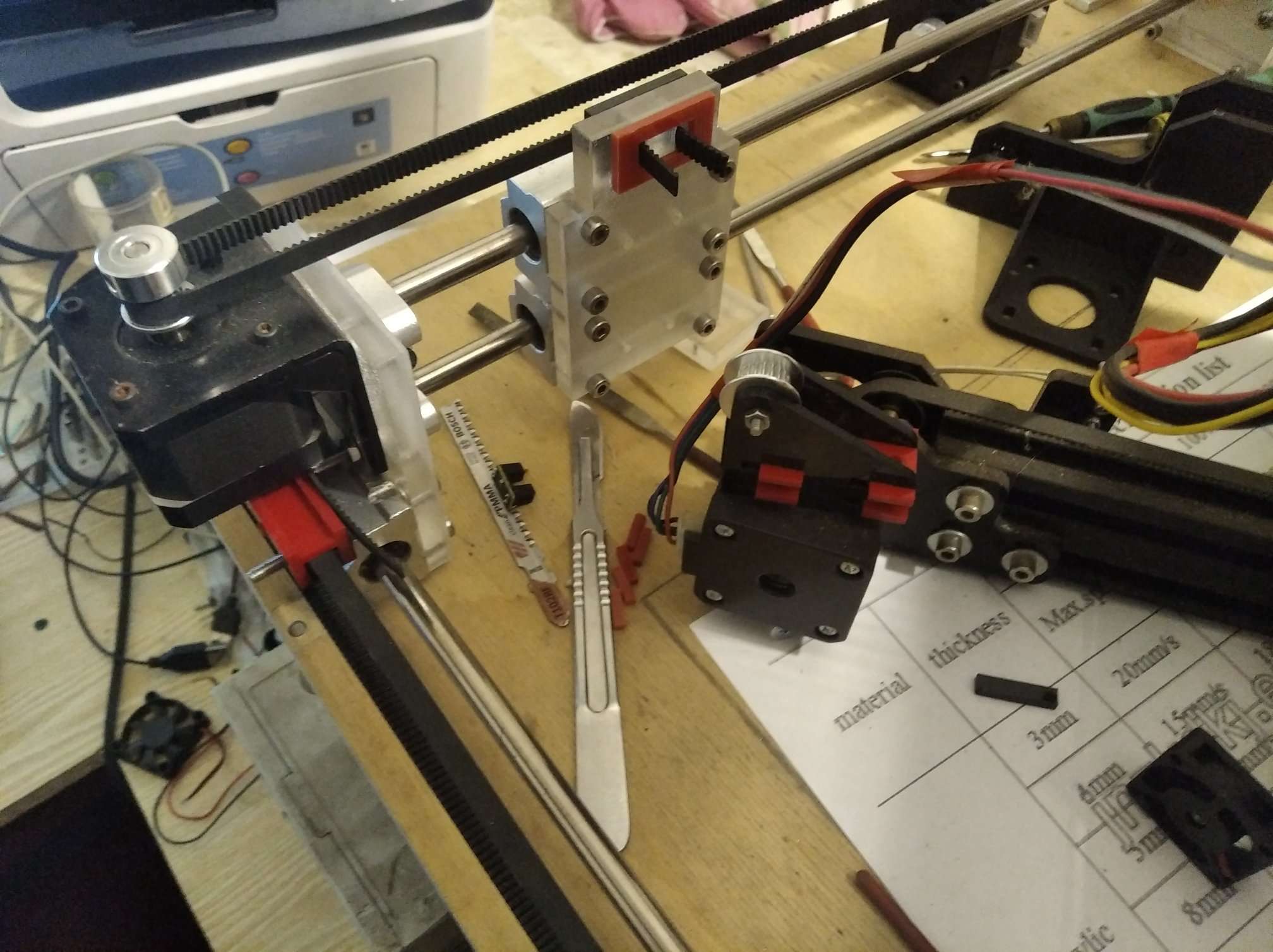

сейчас озадачен созданием гибрида из лазерного резака и 3Д принтера на базе BIGTREETECH GTR.
1612544839530.JPEG (11697 просмотров) <a class='original' href='./download/file.php?id=191999&mode=view' target=_blank>Загрузить оригинал (195.58 КБ)</a>
До этого пытался сделать свою прогу для управления GRBL под XP.
Но рутина съедает. Уже нет времени ставить эксперименты - делаю код который позволяет гнать продукцию на текущий момент.
В планах заточить постпроцессоры SolidCAM,SheetCAM,ProNEST для лазерной резки под Merlin.
