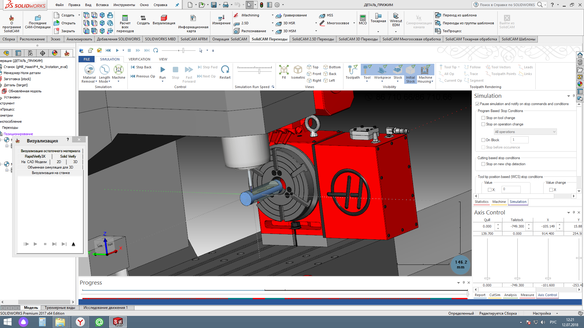

А пока к этому посту прикрутил визуализацию на станке по этому уроку
https://www.youtube.com/watch?v=tEyLEYDSAK8
Подошел станок MCAM NW-Streamingteacher- Haas VF-3 HRT210 4-Axis VMC
Оси пришлось перевернуть (ориентации осей не сошлись) и шпиндель об поворотку бьется :hehehe:
Во как вышло

Константин23 писал(а):Оси пришлось перевернуть (ориентации осей не сошлись) и шпиндель об поворотку бьется
Во как вышло
Он у тебя бьется по тому что инструмент торчит прям из шпинделя а должен из оправки которая в свою очередь должна торчать из шпинделя !))))

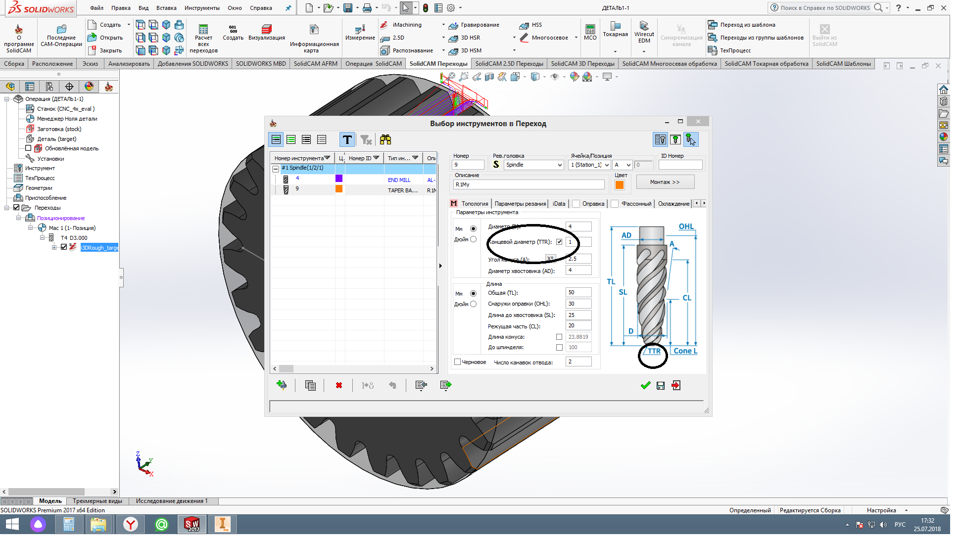

Связался с конусной сферической....
Подскажите,это точно не ошибка перевода ? по всему это радиус должен быть :thinking:
Безымянный11.png (3775 просмотров) <a class='original' href='./download/file.php?id=143392&mode=view' target=_blank>Загрузить оригинал (325.32 КБ)</a>
Kiriller
Сообщения: 834
Репутация: 124
Настоящее имя: Кирилл
Откуда: Жуковский, М.О.
Re: SolidCAM
Сообщение Kiriller »
Да, в английской версии именно РАДИУС.

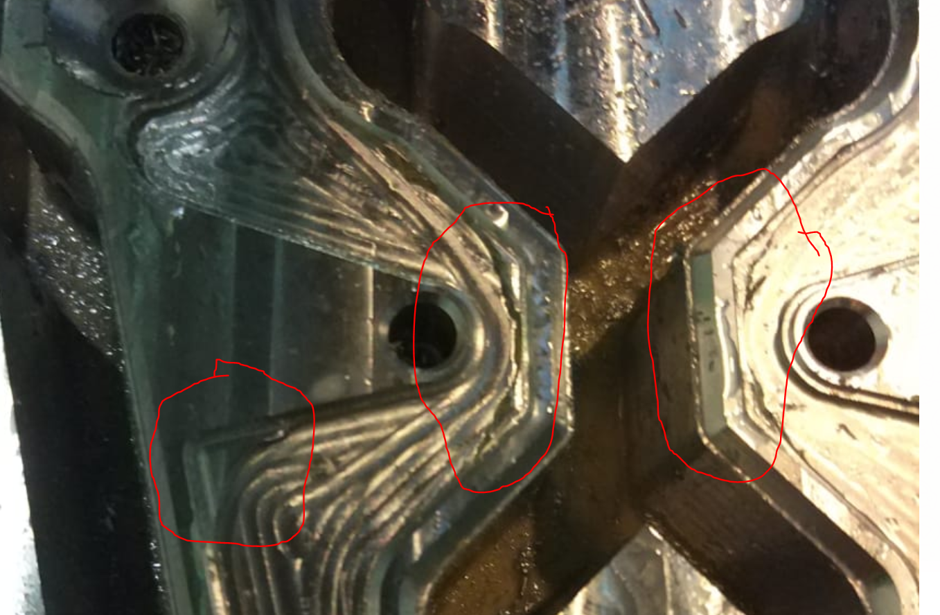

Подскажите, почему эти карманы по факту не дорезаны?
И как теперь это исправить.
Всегда оймашем пользуюсь, ибо карманы вечно не дорезает, в этот раз забыл
Ну и что еще добавить надо, чтобы добраться до истины?

MGG писал(а):Подскажите, почему эти карманы по факту не дорезаны?
1)сделать чистовой проход КОНТУР
2)вкл, в iMachining черновая-чистова

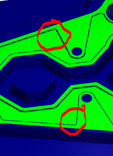

MGG
Сообщения: 3403
Репутация: 1010
Re: SolidCAM
Сообщение MGG »
Не, с фаской бы я разобрался :hehehe:
Вот места, которые в визуализации выбраны, а по факту нет. И таких много, и с карманом у меня постоянно эта беда.

MGG писал(а):Не, с фаской бы я разобрался :hehehe:
хммм может у вас станок это шалит а не программа? а что показывает по траектории cimco ??
Мда, походу так и есть, cimco в этой операции тоже выбирает.
На пост грешить?

MGG писал(а):cimco в этой операции тоже выбирает.
так причем здесь пост, если он вывед нор траекторию которую показывает cimco, а станок не в силах ее отработать то причем здесь
MGG писал(а):На пост грешить?
что за станок ??
что за станок ??
Проблема в том, что это происходит только с траекторией карман. С тем же аймаш таких проблем нет, хотя по сути там траектории посложнее.
Станок самопал, на linuxcnc
dtw.moscow@gmail.com

MGG писал(а):
что за станок ??
закинь проект
