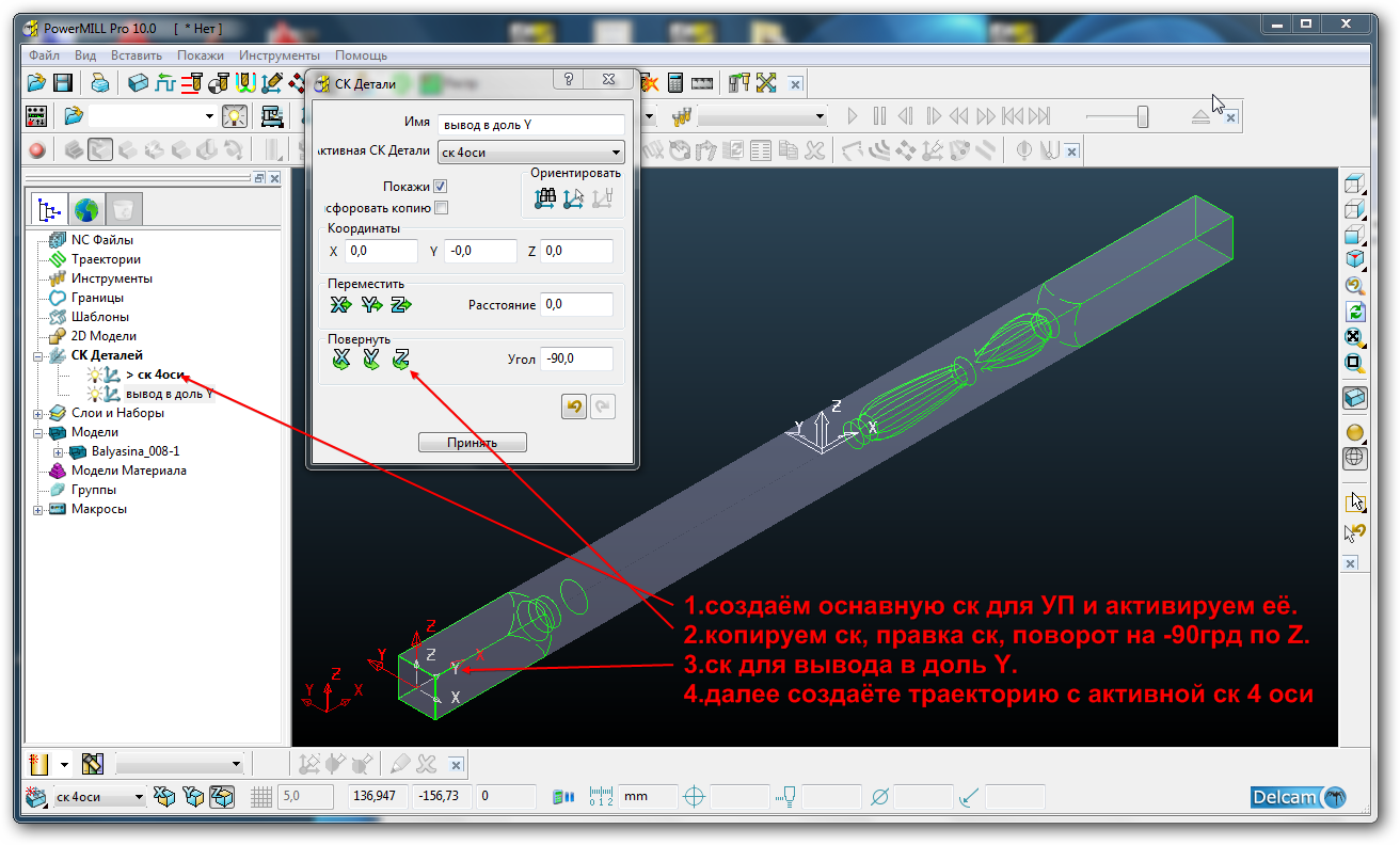

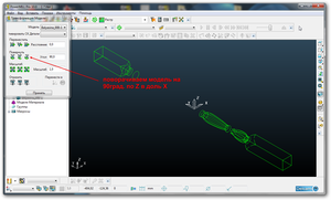

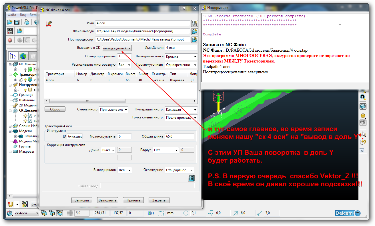

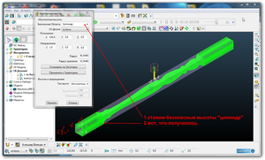

suleyman писал(а):да так как в чертеже
Так просто УП не выведешь, нужно будет делать так как на фото

:good: :good: :good: :good: :good: :good: :good: :good: :good: спасибо тебе большая все хорошо работает, проверили холостую.......Завтра протестируеем на зоготовке....

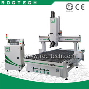

ок не забуду.. :good: :good: :good: ;) ;) ;) А ты можешь настроить еще для CNC ROUTER RC1530RH ? ЕСЛИ можеш пожалуйста помоги.....

suleyman писал(а):CNC ROUTER RC1530RH
Что будешь делать поворотным шпинделем.

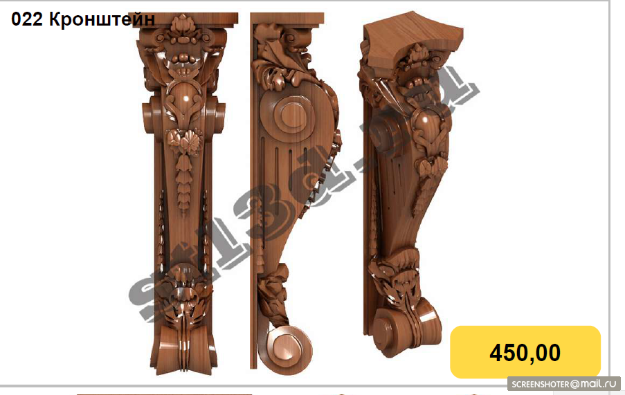

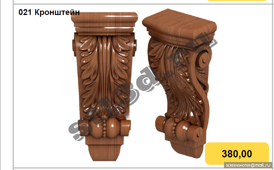

хочу проверить 3-х координатный модели, например кранштейны

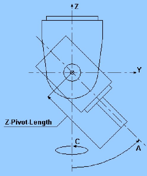

suleyman писал(а):хочу проверить 3-х координатный модели, например кранштейны
PowerMill не умеет на много осевой делать подрезку углов. Для фасадов где нужна подрезка PowerMill :lol: лучше Мастеркам.
Нужно сделать точный замер Z-Pivot-Length от гайки шпинделя до центра поворотного редуктора.
Всмысле трех осевую обработку? так подойдет любой 3х пост, все ЧПУшки обязанны работать с ISO Gcode I
NikolayUa24 писал(а):PowerMill не умеет на много осевой делать подрезку углов. Для фасадов где нужна подрезка PowerMill лучше Мастеркам.
Чего это там ПМ не умеет делать, в ПМ для всего найдутся свои "грабли")))
NikolayUa24 писал(а):Нужно сделать точный замер Z-Pivot-Length от гайки шпинделя до центра поворотного редуктора.
Ну так если станок с поворотной башкой, то кинематика должна конфигурироваться на в самой ЧПУ. Если же в стойке нет многоосевой кинематики, тут только один вариант - после установки фрезы, мерить вылет инструмента от оси поворота головы, и потом вносить эту длину в кинематику поспроцессора. Я так на станке под Мач3 запускал петиосевые траектории. Но тут один минус - поменял фрезу, пошел править вылет в постпроцессоре. А если станок с качающимся столом, тот тут один раз померить и можно всем хвастаться пятиосевой обработкой, только когда оператор захочет отвести шпиндель из отверстия вдоль вектора инструмента.... но тут наши полномочия уже все, того...

Stylo писал(а):Ну так если станок с поворотной башкой, то кинематика должна конфигурироваться в самой ЧПУ
Китайское ноухао Nc Studio v10-4Axis такого не умеет, они ставят переключатель для переключения оси В как 4 ось или поворот шпинделя.
Stylo писал(а): Если же в стойке нет многоосевой кинематики, тут только один вариант - после установки фрезы, мерить вылет инструмента от оси поворота головы, и потом вносить эту длину в кинематику поспроцессора
Проще один раз прописать в постпроцессор размер от гайки шпинделя до центра поворотного редуктора. А потом только контролировать вылет фрезы как прописал в ПМ.

вот такие модели
img-2018-05-28-23-01-04.png (4300 просмотров) <a class='original' href='./download/file.php?id=139946&mode=view' target=_blank>Загрузить оригинал (320.6 КБ)</a>
img-2018-05-28-23-04-35.png (4300 просмотров) <a class='original' href='./download/file.php?id=139947&mode=view' target=_blank>Загрузить оригинал (307.82 КБ)</a>
