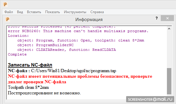

Re: powermill 2017 pm

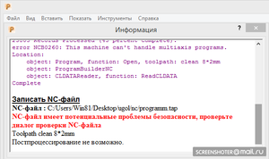

Сообщение suleyman »
вышло этот ошибка
img-2018-05-27-11-40-59.png (4168 просмотров) <a class='original' href='./download/file.php?id=139808&mode=view' target=_blank>Загрузить оригинал (23.42 КБ)</a>
Че мне надо менять параметры постпроцессора?

NikolayUa24
Сообщения: 1407
Репутация: 256
Настоящее имя: Николай
Сообщение NikolayUa24 »
suleyman писал(а):Че мне надо менять параметры постпроцессора?
Кто знает что ты там делал и как в повермиле.
У меня работает часть кода

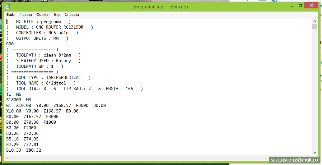

( NC FILE : programm )
( MODEL : CNC ROUTER RC1315DR )
( CONTROLLER : NCStudio )
( OUTPUT UNITS : MM )
G90
( TOOLPATH : clean 8*2mm )
( STRATEGY USED : Rotary )
( TOOLPATH WP : 1 )
( TOOL TYPE : TAPERSPHERICAL )
( TOOL NAME : 8*2djtol )
( TOOL DIA.: 8 & TIP RAD.: 2 & LENGTH : 165 )
T1 M6
S18000 M3
G1 X10.00 Y0.00 Z168.57 F3000 B0.00
X10.00 Y0.00 Z168.57 B0.00
B0.00 Z163.57 F3000

УПшку спрячь в spoiler
щпиндел не вращался и двигался по оси Х
почему ? в УП все :good: S18000 M3
Не понятно работает ?

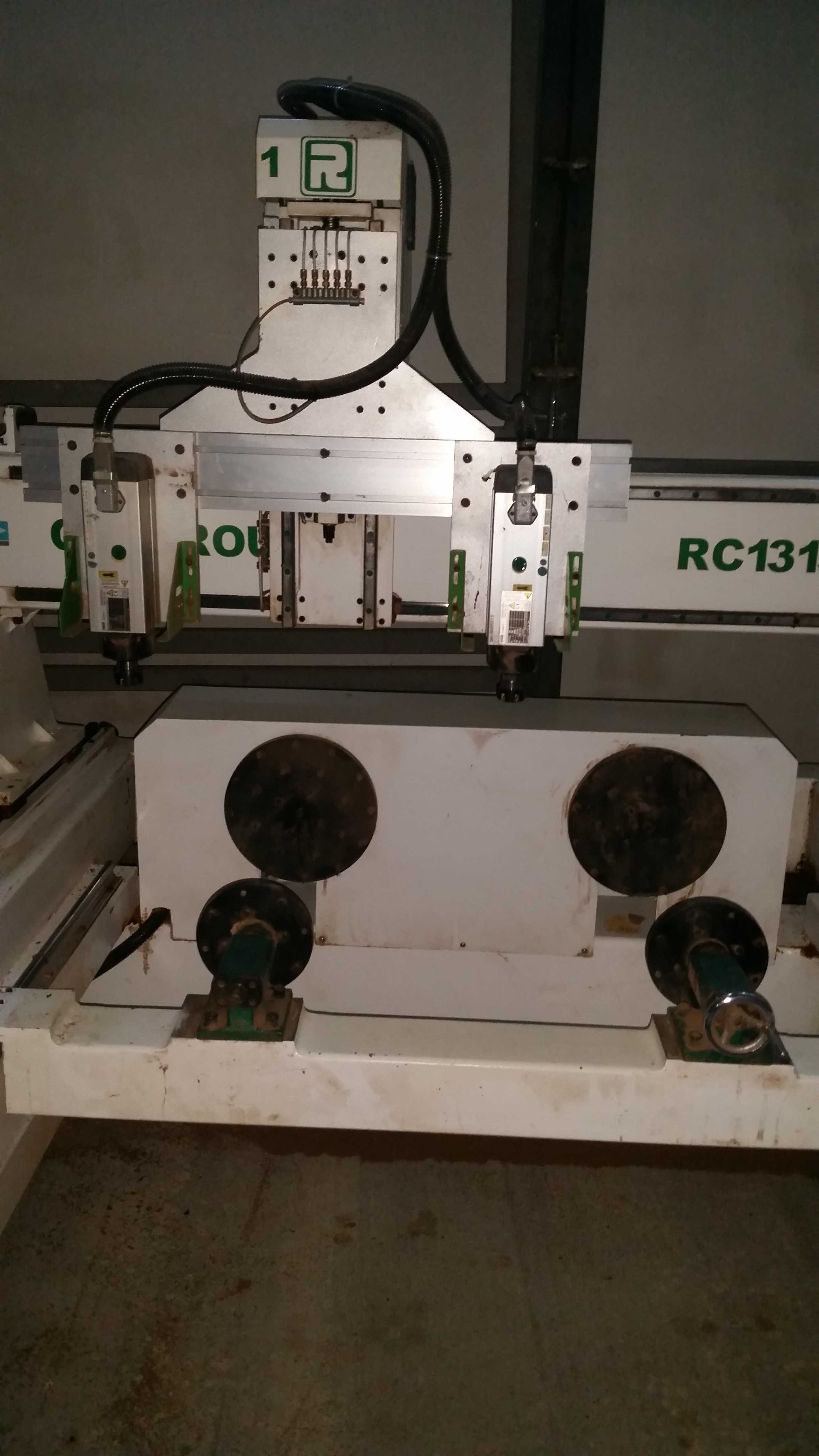

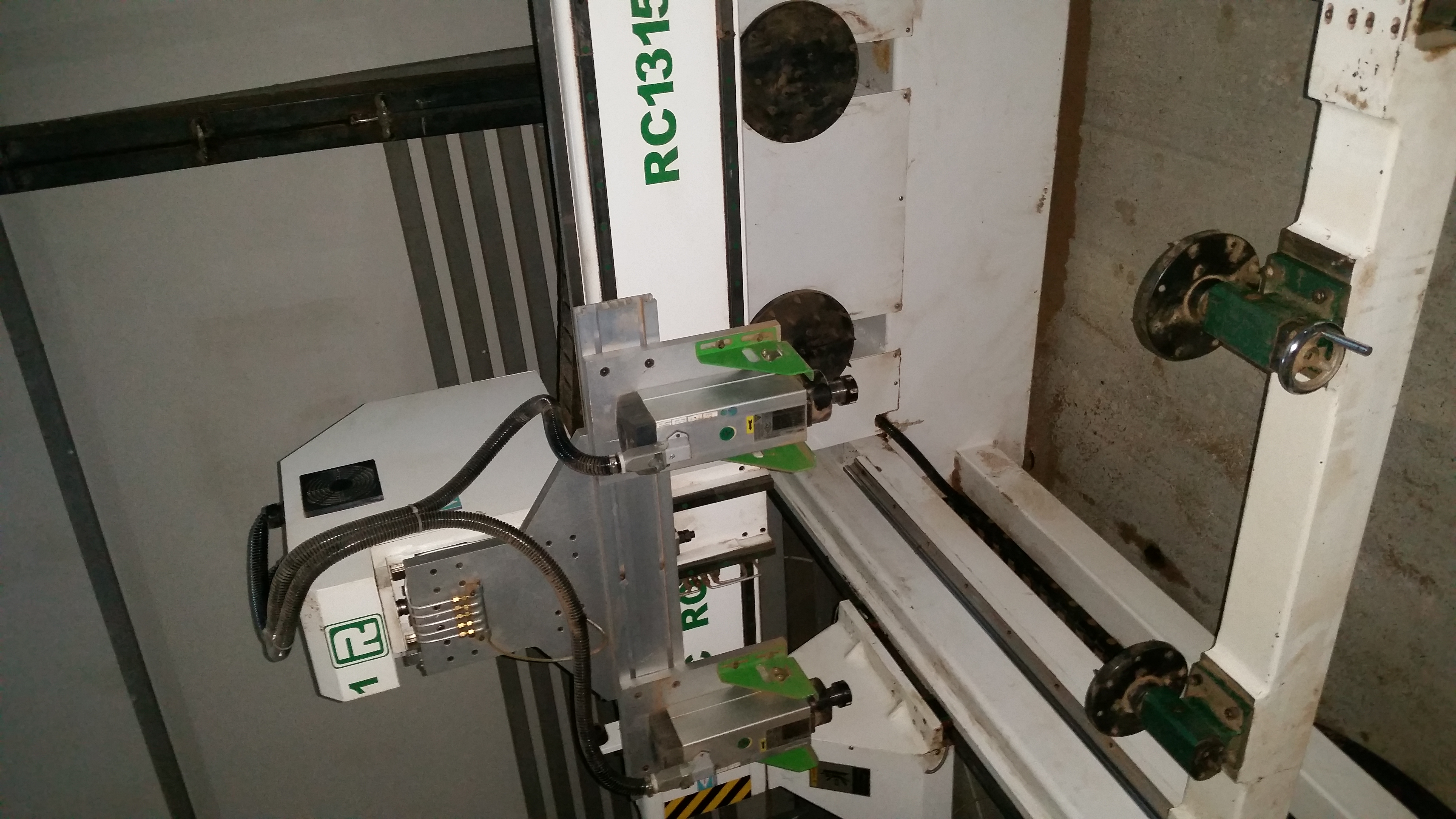

да, наверно я ошибся сказать вам что у меня вдоль ось В- Y....
20180527_153529.jpg (4112 просмотров) <a class='original' href='./download/file.php?id=139818&mode=view' target=_blank>Загрузить оригинал (4.1 МБ)</a>

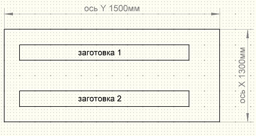

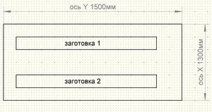

suleyman писал(а):хотел сказать у мен вдоль ось В ось Y
Я не могу тебя понять так или нет.
Так или нет? (4095 просмотров) <a class='original' href='./download/file.php?id=139822&mode=view' target=_blank>Загрузить оригинал (121.93 КБ)</a>
Так или нет?
вот
вот (4099 просмотров) <a class='original' href='./download/file.php?id=139821&mode=view' target=_blank>Загрузить оригинал (1.82 МБ)</a>
вот

suleyman писал(а):вот
фотка красивая, но как мне понять где какая ось. твой станок ?
да так как в чертеже
