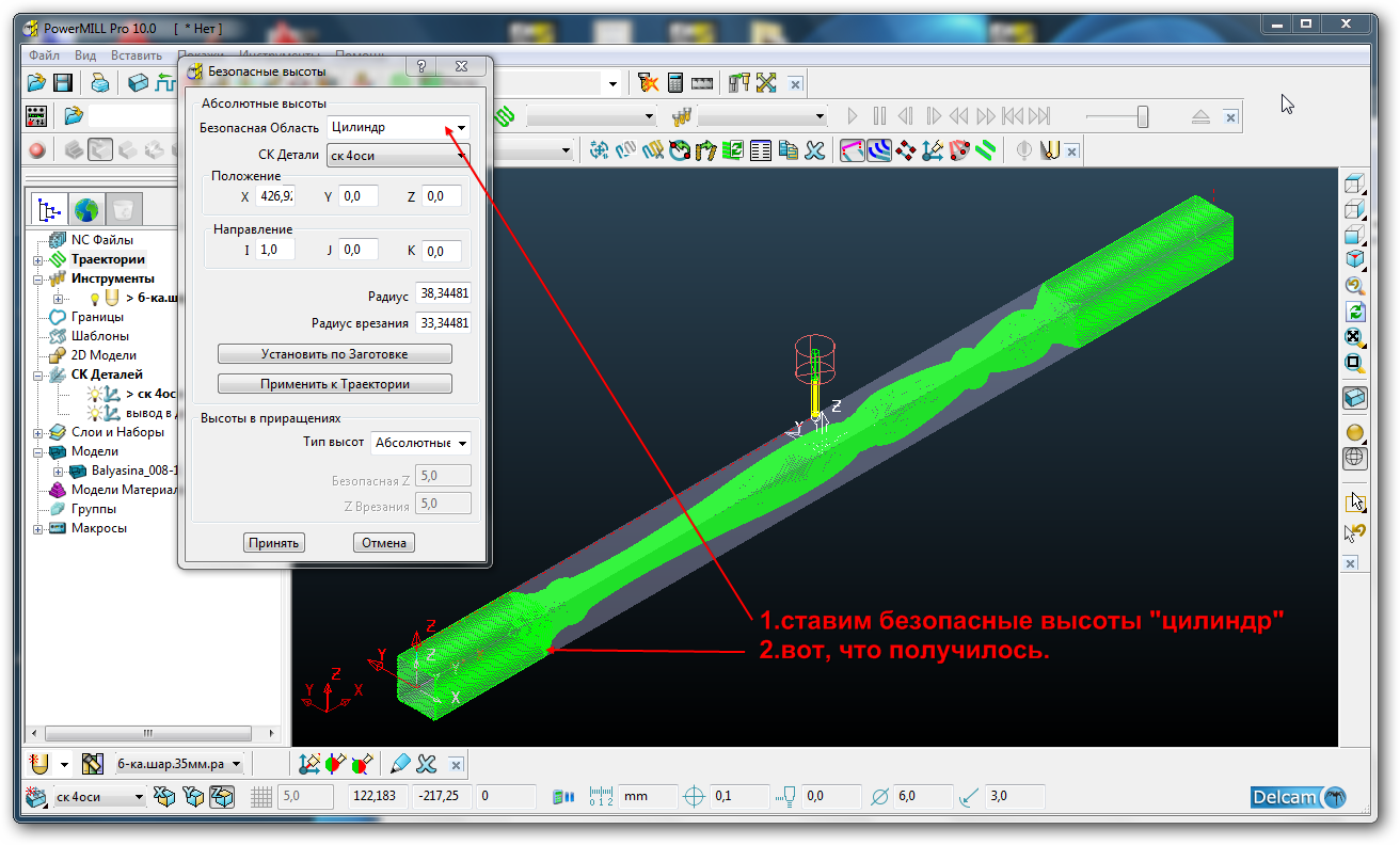

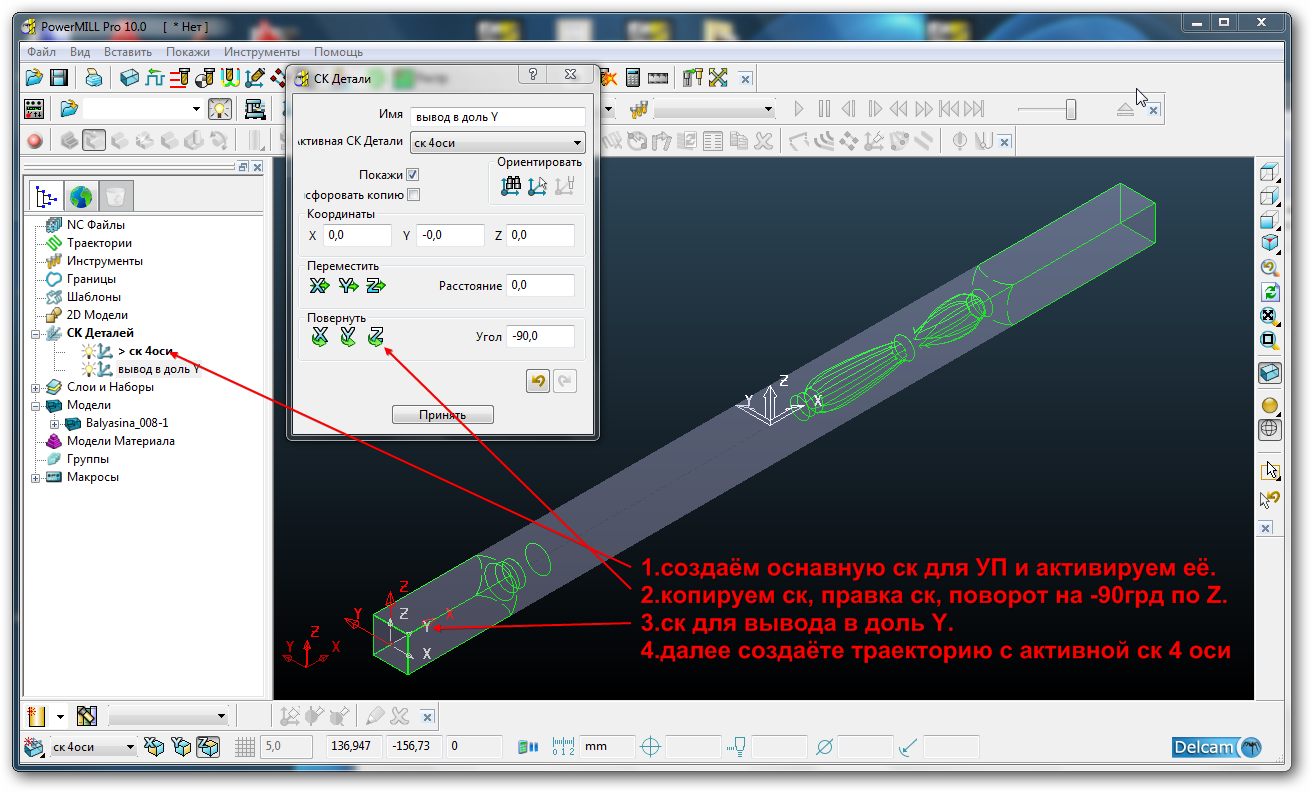

suleyman писал(а):да так как в чертеже
Так просто УП не выведешь, нужно будет делать так как на фото
1.png (4469 просмотров) <a class='original' href='./download/file.php?id=139825&mode=view' target=_blank>Загрузить оригинал (189.69 КБ)</a>
2.png (4469 просмотров) <a class='original' href='./download/file.php?id=139826&mode=view' target=_blank>Загрузить оригинал (239.97 КБ)</a>
3.png (4469 просмотров) <a class='original' href='./download/file.php?id=139827&mode=view' target=_blank>Загрузить оригинал (240.79 КБ)</a>
4.png (4469 просмотров) <a class='original' href='./download/file.php?id=139828&mode=view' target=_blank>Загрузить оригинал (247.33 КБ)</a>

:good: :good: :good: :good: :good: :good: :good: :good: :good: спасибо тебе большая все хорошо работает, проверили холостую.......Завтра протестируеем на зоготовке....

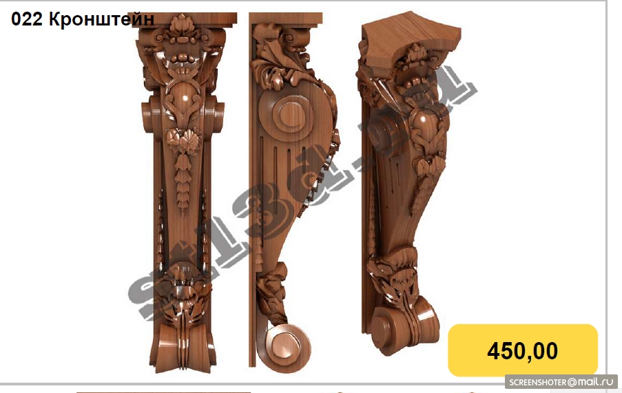

хочу проверить 3-х координатный модели, например кранштейны

suleyman писал(а):хочу проверить 3-х координатный модели, например кранштейны
PowerMill не умеет на много осевой делать подрезку углов. Для фасадов где нужна подрезка PowerMill :lol: лучше Мастеркам.
