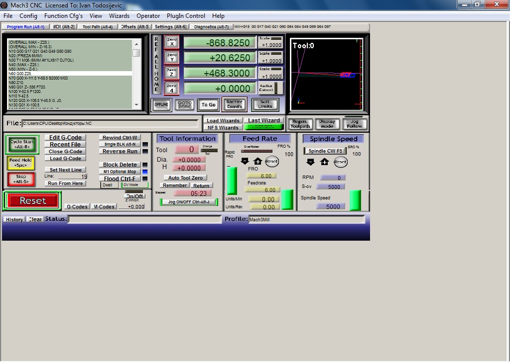

Судя по скрину Mach3 едит с Z+468 к G0 Z25 как до едет так прога дальше и поедет.

Не куда он не едит.... Кординаты стоят...
Tool information 5.23 это время просто тикает....
В серединке с низу квадрат..
Сейчас строчку смены инструмента закоментирую...

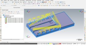

Enot_1 писал(а):У вас трех осевой станок? Не проще начать с других программ, по проще? Vectric, Artcam...
Здесь не в самой программе дело...
А в ее пост процессоре...

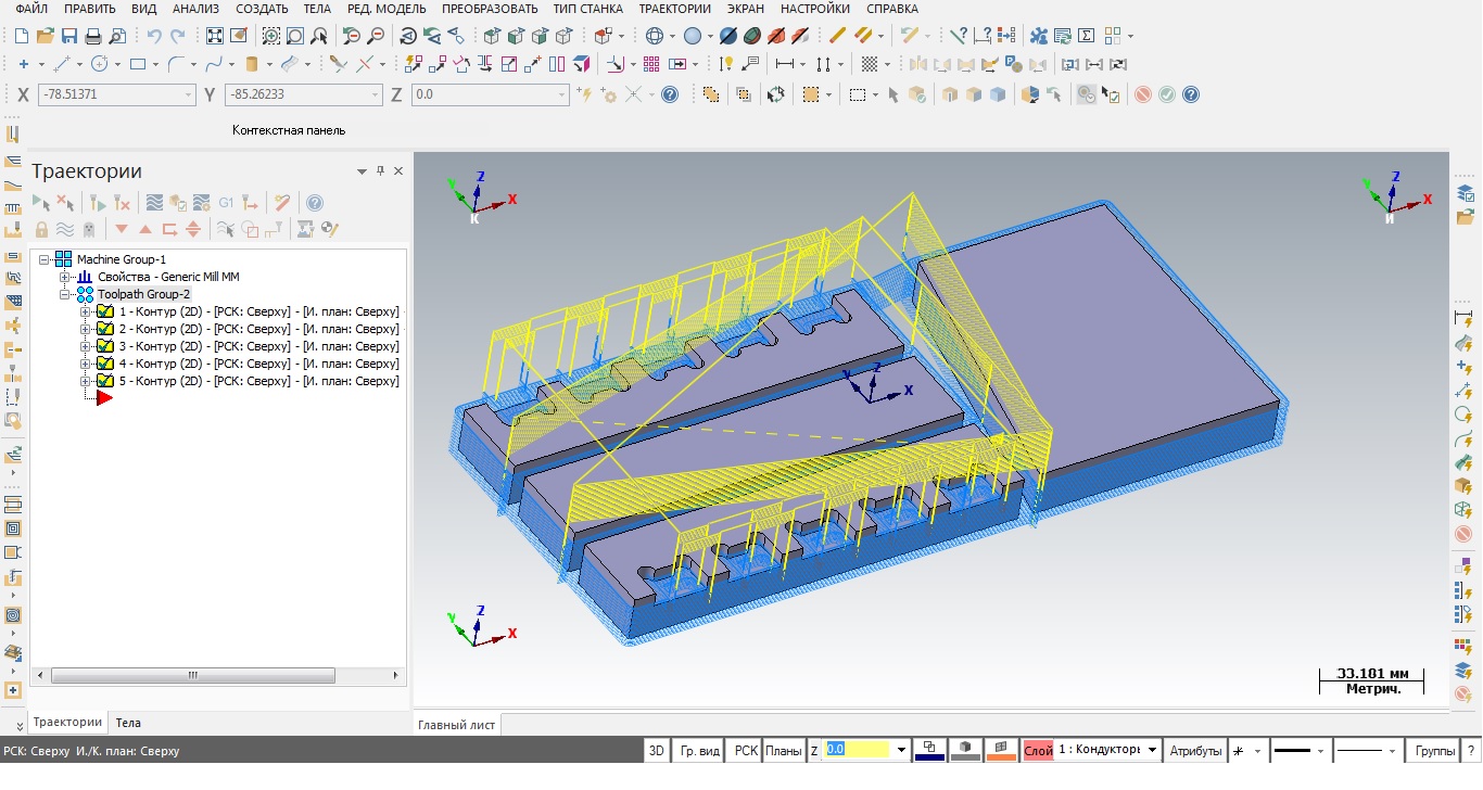

А программку получилось вот так составить...
Новый точечный рисунок (3).jpg (3595 просмотров) <a class='original' href='./download/file.php?id=129648&mode=view' target=_blank>Загрузить оригинал (274.49 КБ)</a>

Используете вы установленный постпроцессор от mach? Вы уверены, что в выбранном вами станке Generic Mill именно он используется, посмотрите какой файл построцессора в свойствах.
Разверните операции, чтобы было видно используемый инструмент в каждой операции.

Щас... Реально по З едет.... Чето пора заканчивать надо... ....Подождем...

Все заработал шпиндель.... пошла дальше УП...
Ура !!!!!!!!!!!!!

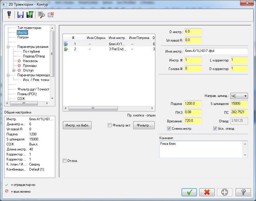

Постпроцессор сгенерил 2000 оборотов шпинделя ... ((( А выставил 15000

Вот здесь выставил...
И в инструменте стоит 15000...
Надо свойство станка смотреть...
Новый точечный рисунок (3)____.jpg (3567 просмотров) <a class='original' href='./download/file.php?id=129658&mode=view' target=_blank>Загрузить оригинал (134.49 КБ)</a>
