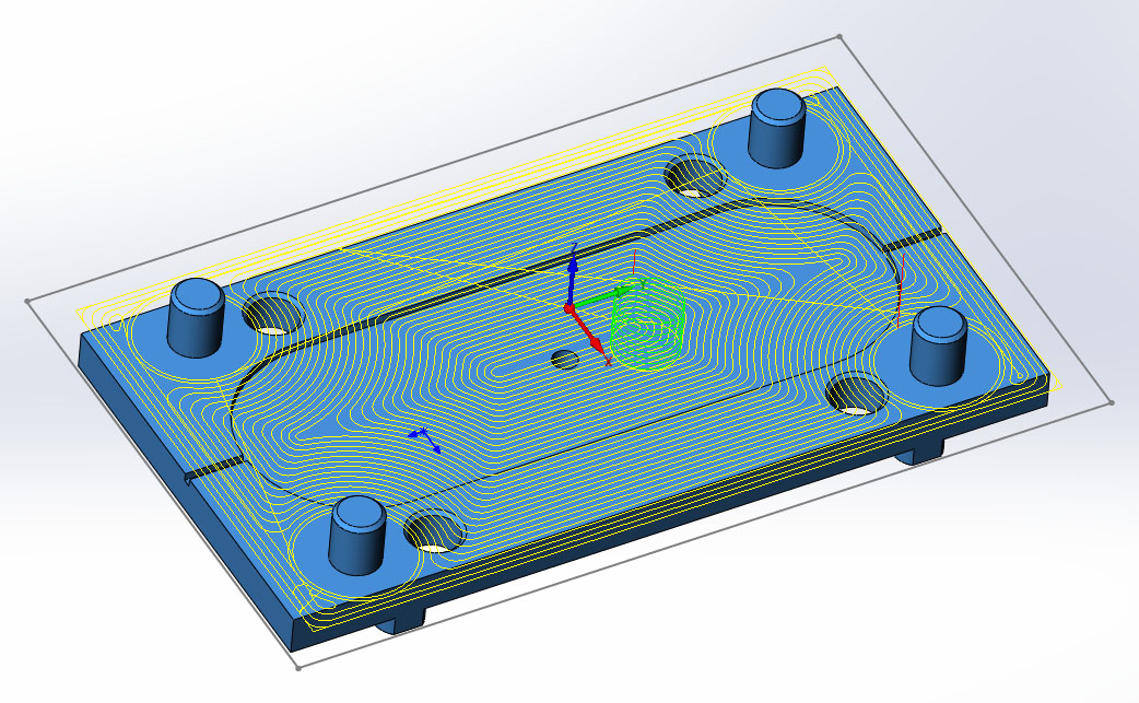

Приветствую, коллеги !
Надоело руками в G-коде изменять скорость перемещения фрезы, подумал, может быть требуемого мне результата получится добиться средствами программы .?.?.
Дело вот в чем, вся масса алюминия выбирается на подаче 300 мм.сек. (глубина 10 мм), т.к. съём мизерный (1 мм в толщину), то не возникает никаких проблем с шумностью (станок в квартире).
Но когда фреза перемещается (не понимаю зачем) от одного края заготовки до другого, через ещё не снятый материал, поднимается жуткий визг, слышно на лестничной клетке, да и за фрезу боязно, хоть и кукуруза, Ф8, но не очень правильно наверное так пилить-то (((((.
Выхожу из положения руками (в G-коде) меняя скорость этого перехода до 50 мм.сек.
М.б. можно как-то указать СолидКаму не делать такие переходы через материалл или уменьшать скорость ?
На фото видно 5 траекторий перемищений от одного до др. края.

Должен быть параметр типа "безопасная высота"...putman писал(а):М.б. можно как-то указать СолидКаму не делать такие переходы через материалл или уменьшать скорость ?

Re: SolidCAM
Такого не должно быть, видимо чето не так делаешь или какой то косяк
если это стратегия аймаша , то прога не даст войти на полную в материал, если правильно указана заготовка

Re: SolidCAM
Нет, это другое.UAVpilot писал(а): Должен быть параметр типа "безопасная высота"...
Это не Аймаш, это простая обработка кармана.nik1 писал(а):Такого не должно быть, видимо чето не так делаешь или какой то косяк
Он даже войдя в начале по спирали в материалл, фигачит сразу прямоугольник, врубаясь в металл всей шириной фрезы, а не как у Аймашинга, постепенно по спирали расширяется.
Аймашинг конечно хорош, но долгий как мне кажется, и тоже у него я наблюдал неадекватные перемещения сквозь материал при наличии островов.
Вот без островов он работает отлично.

Re: SolidCAM
На картинке не видно какой стратегией это сделано.putman писал(а):На фото видно 5 траекторий перемищений от одного до др. края.
