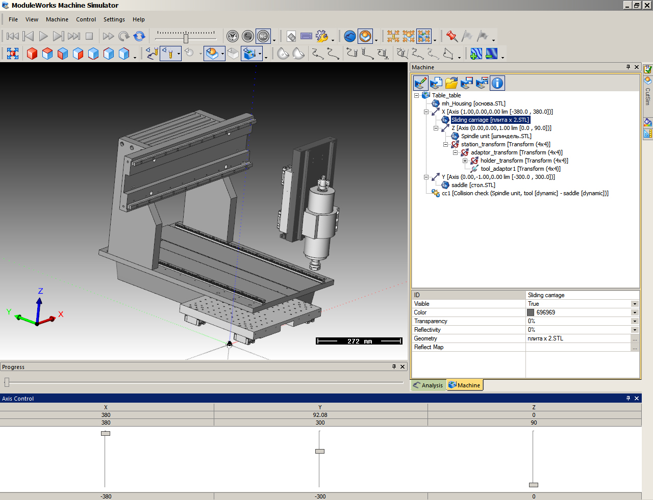

Всё пытаюсь впихнуть STL модели частей моего станка в SolidCam, так сказать для более реальной визуализации обработки на станке.
Моделей напихал, и даже двигаются они с заданными параметрами, но вот всё никак не догоню как правильно сделать между ними сопряжения. STL файлы делал из одной сборки станка, там они располагались относительно начальной точки координат каждый на своём месте, а вставляются в визуализацию как попало и не пойму как их переместить.
Визуализация на станке.jpg (3580 просмотров) <a class='original' href='./download/file.php?id=64923&sid=e005bad6f98a3e08a10ccdeaf41ba6b5&mode=view' target=_blank>Загрузить оригинал (568.71 КБ)</a>
Может кто понимает как это сделать?
A-Tr
Сообщения: 77
Зарегистрирован: 19 май 2015, 18:36
Репутация: 40
Откуда: Харьков
Re: SolidCAM
Сообщение A-Tr »
У меня была неудачная попытка. Я пришел к мнению, что все детали станка надо сразу смещать относительно нуля. Тогда в итоге получишь нормальный результат.
Мне это надоело и я бросил(

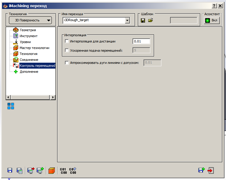

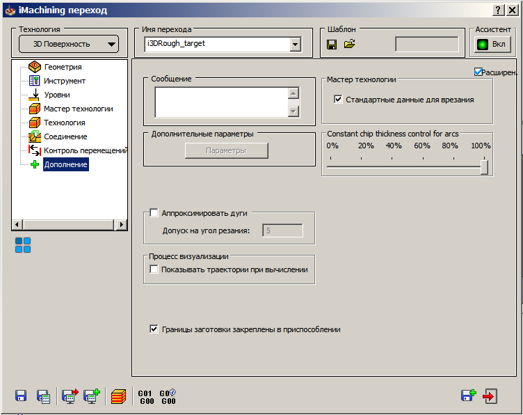

Пытаюсь подружиться с SolidCAM iMachining 3D, но пока тяжко, надеюсь на Вашу помощь.
Проблема в обработке дуг при постоянной смене скорости.
В солиде не ставлю галки для преобразования в отрезки

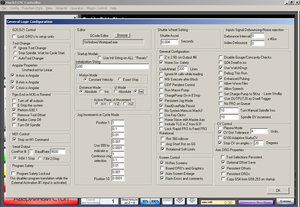

После SolidCAM фаил идёт в Mach3, настройки там такие
general config.jpg (3524 просмотра) <a class='original' href='./download/file.php?id=65227&sid=e005bad6f98a3e08a10ccdeaf41ba6b5&mode=view' target=_blank>Загрузить оригинал (419.63 КБ)</a>
Постпроцессоры для Mach3 пробовал от NightV и тот, который мне давал nik1

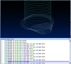

Станок нормально отрабатывает и G1 и G3, но как только в каждой строке начинает меняться скорость - станок превращается в "перфоратор".
На симуляторе видно места "дрожания" станка, линии пунктирные, и в коде каждая строка с изменением скорости
симулятор траектории.jpg (3524 просмотра) <a class='original' href='./download/file.php?id=65233&sid=e005bad6f98a3e08a10ccdeaf41ba6b5&mode=view' target=_blank>Загрузить оригинал (615.01 КБ)</a>

Сообщения: 34042
Re: SolidCAM
Дрюня писал(а): но как только в каждой строке начинает меняться скорость - станок превращается в "перфоратор".
В Масн3 в настройках измени Motion mode - но может быть хуже.

При Exact stop дёргается на всех "отрезках". При Constant Velocity хорошо работает и на отрезках и на дугах, пока в каждой строке не появляется параметр скорости. Похоже, что он начинает всё время тормозить/разгоняться. :wik:
Пипец, руки опускаются... Чего он через такие короткие отрезки скорость меняет?

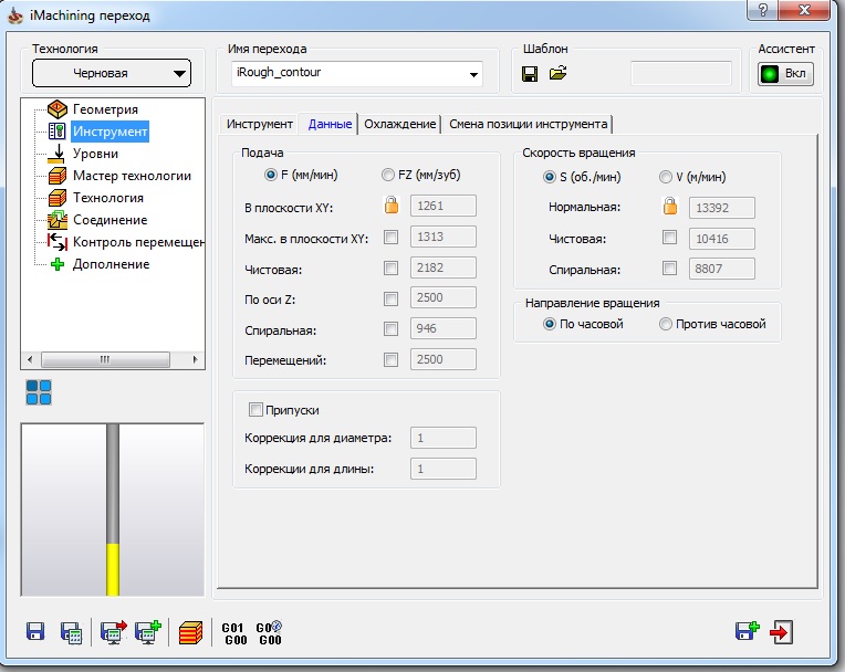

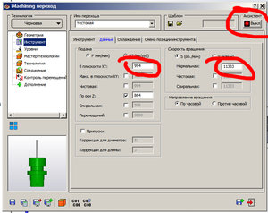

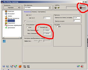

Дрюня писал(а):Вот бы найти как автоматом задавать мин/макс боковой шаг и рабочую с холостой скорости подачи...
На сколько я понял боковой шаг задается автоматом, руками их не поправить. А подачи/обороты тут можно ограничить:
Подачи_обороты.jpg (3454 просмотра) <a class='original' href='./download/file.php?id=65327&sid=e005bad6f98a3e08a10ccdeaf41ba6b5&mode=view' target=_blank>Загрузить оригинал (111.05 КБ)</a>
В ID станка задается максимальная подача и обороты шпинделя, которые может переварить станок. айМашининг может посчитать подачи выше максимальных из ID станка, тогда выпадает ошибка чтоб проверили ID станка. Можно в окошке выше ограничить подачи.

AlexNikov писал(а): На сколько я понял боковой шаг задается автоматом, руками их не поправить.
Та вроде бы если Асистента отключить, то всё руками можно регулировать
222.jpg (3449 просмотров) <a class='original' href='./download/file.php?id=65330&sid=e005bad6f98a3e08a10ccdeaf41ba6b5&mode=view' target=_blank>Загрузить оригинал (241.85 КБ)</a>
111.jpg (3449 просмотров) <a class='original' href='./download/file.php?id=65331&sid=e005bad6f98a3e08a10ccdeaf41ba6b5&mode=view' target=_blank>Загрузить оригинал (282.49 КБ)</a>

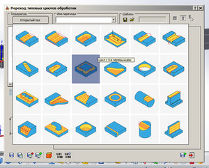

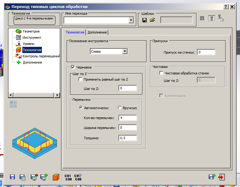

А какая вообще концепция с солидкамом для того, чтобы оставлять поддержки на модели ?
Скажем при обрезке по контуру profile->silhouette как заставить его лишнее не срезать ?
Или их следует где-то отдельно нарисовать-задать ?

SVP писал(а):А какая вообще концепция с солидкамом для того, чтобы оставлять поддержки на модели ?
Похоже, что можно вот так сделать:
1.jpg (3383 просмотра) <a class='original' href='./download/file.php?id=65998&sid=e005bad6f98a3e08a10ccdeaf41ba6b5&mode=view' target=_blank>Загрузить оригинал (347.41 КБ)</a>
2.jpg (3383 просмотра) <a class='original' href='./download/file.php?id=65997&sid=e005bad6f98a3e08a10ccdeaf41ba6b5&mode=view' target=_blank>Загрузить оригинал (353.89 КБ)</a>
3.jpg (3383 просмотра) <a class='original' href='./download/file.php?id=65996&sid=e005bad6f98a3e08a10ccdeaf41ba6b5&mode=view' target=_blank>Загрузить оригинал (254.16 КБ)</a>
