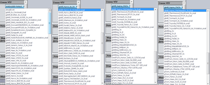

Друзья, всем доброго дня!
я приобрел станочег из китая.
в солидкаме сделал детальку, но про тесте на деревяшечке станок ушел в 0 (почти стол) деталь 30 фреза 25 и заклинил по Z
подскажите, может кто работал с таким же, какой пост выбирать, для корректной работы.

Попробуй 5 по счету , сверху
Тока аккуратно, дай доя начала 0 выше заготовки и посмотри

pesok писал(а):в солидкаме сделал детальку, но про тесте на деревяшечке станок ушел в 0 (почти стол) деталь 30 фреза 25 и заклинил по Z
Станком кто управляет? Мач3?

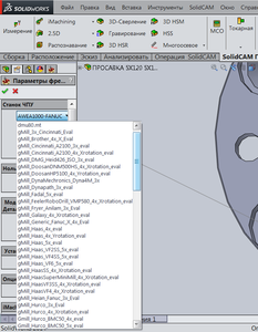

pesok
Сообщения: 18
Зарегистрирован: 18 мар 2013, 11:16
Re: SolidCAM
Сообщение pesok »
AndyBig писал(а):В солидкаме есть пост для Mach3, по крайней мере в 2014 версии. Поищите внимательнее, в его названии (но не в начале названия) есть слово Mach.
может я чего не там смотрю, или прога у меня не правильная....
список.png (3598 просмотров) <a class='original' href='./download/file.php?id=28501&mode=view' target=_blank>Загрузить оригинал (98.34 КБ)</a>

pesok писал(а):может я чего не там смотрю,
Вот:
1234567890.jpg (3572 просмотра) <a class='original' href='./download/file.php?id=28510&mode=view' target=_blank>Загрузить оригинал (35.76 КБ)</a>
Правда, я в работу сгенерированный им код не пускал, но по воздуху смотрел на 4-осевую обработку, вроде все правильно работает. Правда, есть одно "но" - поворотная ось в этом постпроцессоре обзывается "B", а не "A". Но это легко поправить в постпроцессоре.

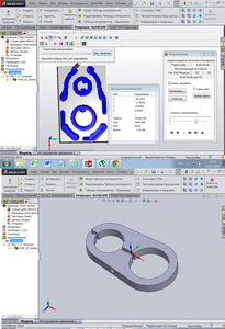

а по видео нормально обрабатывает или как то не так ?! меня звук и вибрация тревожит

AlexTskan
Сообщения: 184
Зарегистрирован: 08 янв 2014, 05:19
Репутация: 46
Re: SolidCAM
Сообщение AlexTskan »
Во первых симуляция кривая - это значит что дело не в посте. И даже ума не приложу - что как можно получить такую симуляцию...
Поэтому пока не добьётесь нормального отображения на экране - на посты и не смотрите.
Подача нереальная какая-то...

AlexTskan писал(а):Во первых симуляция кривая - это значит что дело не в посте. И даже ума не приложу - что как можно получить такую симуляцию...
подача и все остальное не настраивалось т.к. несколько дней убилось на безуспешное нахождение пост процессора и алгоритма выборки....
сток указан с запасом по 10 мм с каждой стороны, фреза 6, концевая но тем не менее он почему то не режет контур полностью, а грызет его хаотично и кусками....
