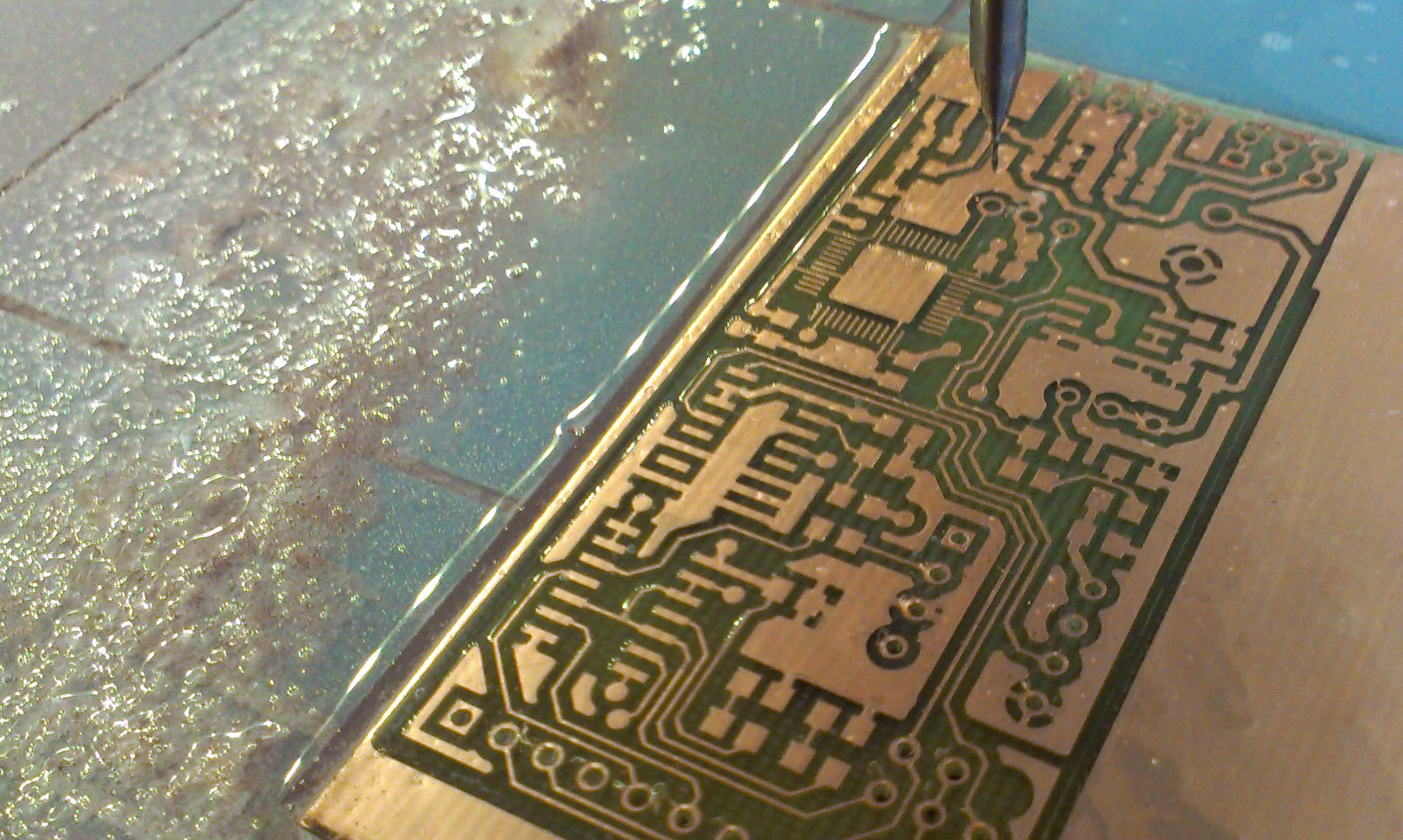

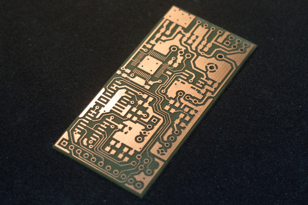

Ну вы господа намутили:) Настоятельный совет - разводите ПП в специализированном софте, самый простой это layout. Уже не один десяток плат сделал на своем станке - layout -> экспорт в plt (там есть все настройки необходимые)
-> StepCam. Просматриваю дальше в CIMCO Edit и на фрезу. И для SMD все отлично получается - http://cnc-club.ru/forum/viewtopic.php? ... 73#p135273! С CopperCAM я намаялся в свое время основательно - косяков у этой софтины море если честно - http://www.cnc-club.ru/forum/viewtopic.php?f=16&t=4778. Только выборку меди не используемой не получится сделать такой связкой программ.

- Гравер 60гр. или 90гр. с полкой 0,2мм. - вполне достаточно по моему для контурной гравировка дорожек (и зазор вполне достаточен для спокойной пайки и выводных эл-том и SMD, и паразитная емкость не сказывается на работе, если конечно это не высокочастотное уст-во).
- после фрезеровки прохожу нулевкой, с "заусенцами" проблема решается и под лужение плата готова, или про какие углы разговор?
- сверлю отверстия разными сверлами, лайаут не умеет выводить файлы для фрезеровки отверстий одной фрезой, хотя пункт такой есть там...

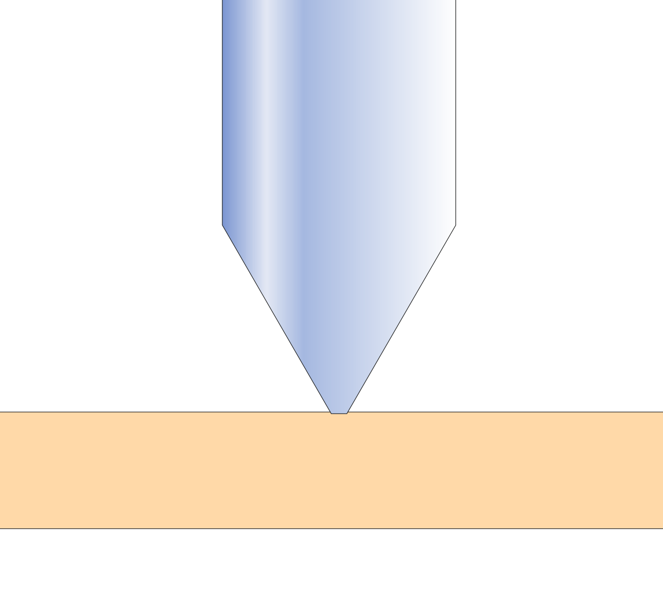

Предположим мне нужно сделать плату под микроконтроллер.
Так уж получилось. что меня устраивает только STM32, а у них нет корпусов крупнее, чем LQFP - ширина дорожки 0,3 мм и зазор между дорожками 0,2 мм
Естественно, гравером с пяткой 0,2 мм нельзя сделать зазор 0,2 мм. Но, можно сделать дорожки немного поуже (0,275 мм), а зазор немного пошире (0,225 мм).
Для конического гравера с углом 60° и пяткой 0,2 мм это означает, что глубина фрезеровки не должна превышать 0,0216 мм.
На картинке показано в масштабе (гравер диаметром 3 мм, с пяткой 0,2 мм, угол 60°, текстолит 1,5 мм, ширина фрезеровки 0,225 мм, глубина фрезеровки 0,02116 мм)
2014-10-18 11-36-33 Скриншот экрана.png (7414 просмотров) <a class='original' href='./download/file.php?id=35170&mode=view' target=_blank>Загрузить оригинал (18.79 КБ)</a>
Это очень мало, и гравировать всю плату на столь малую глубину очень сложно.
А доработка коническим инструментом - в узких местах приподнимает гравер ровно на столько, чтобы не срезать лишнего и при этом все же прорезать, на сколько возможно узкие места.

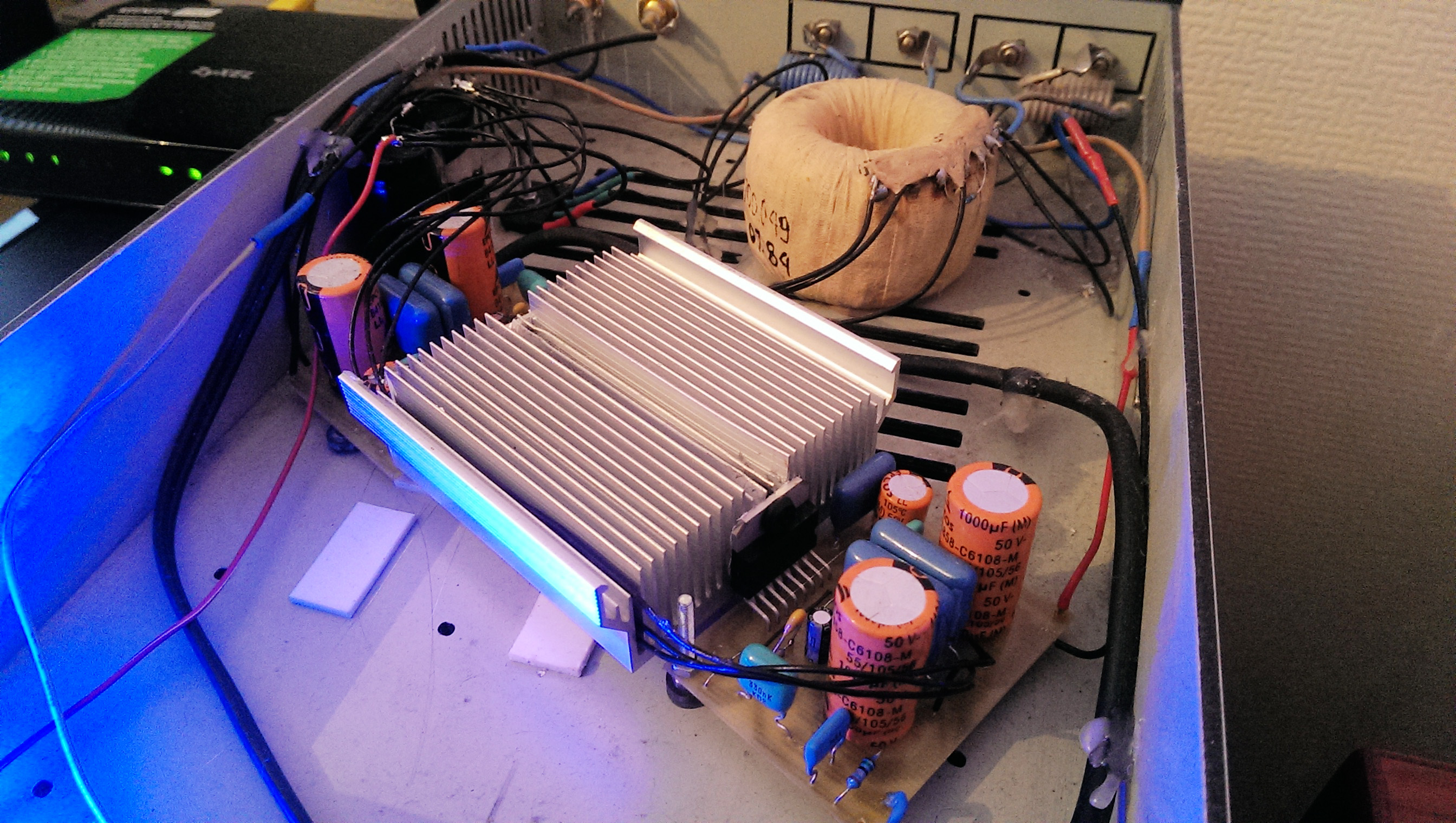

Мне вот вопрос не дает покоя - а что это за плата у тебя такая интересная?

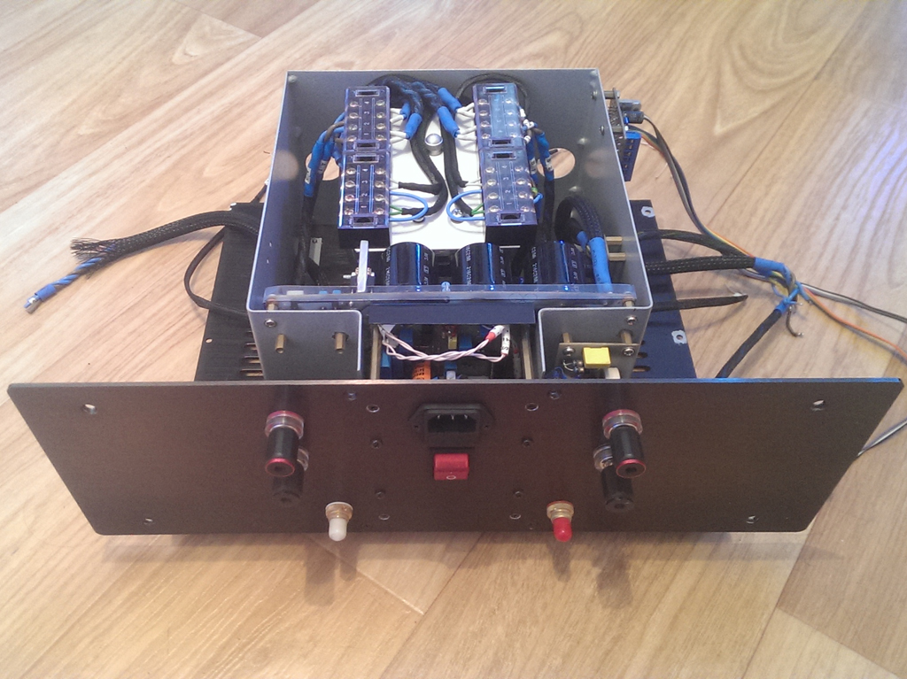

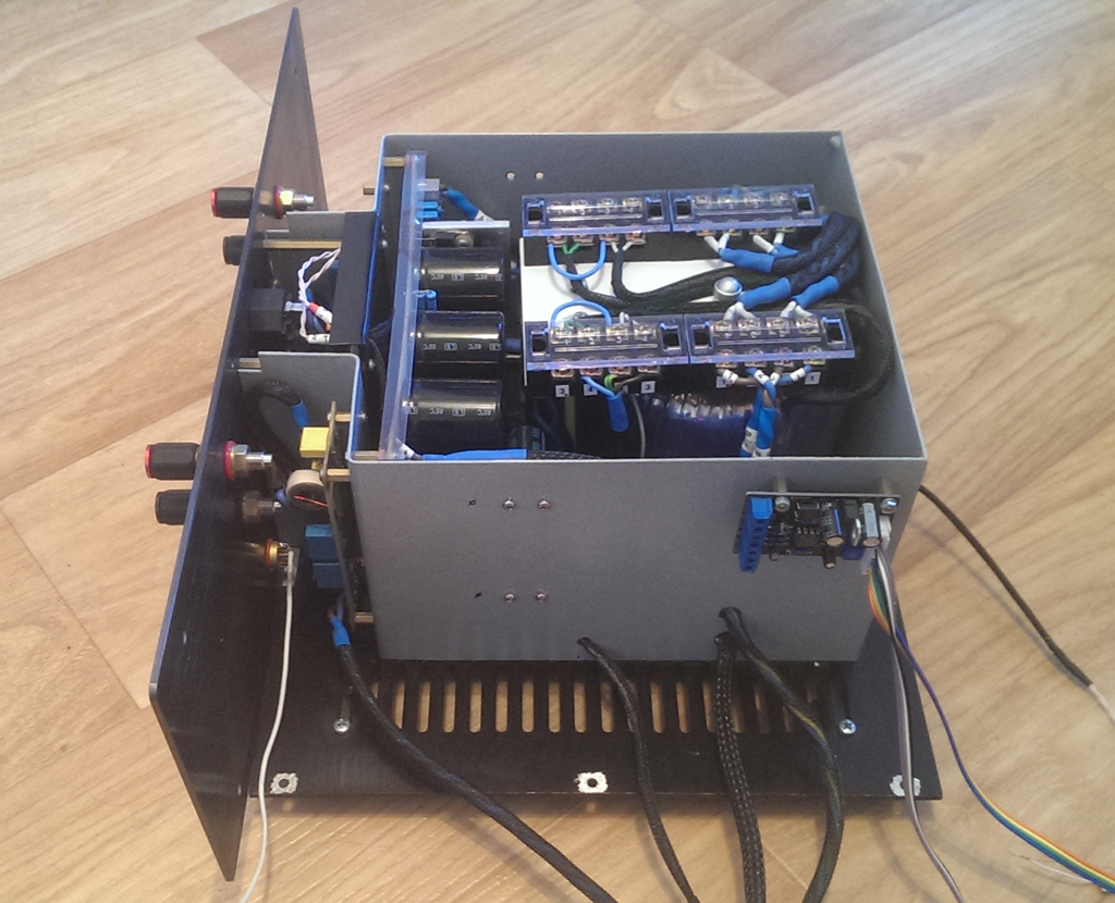

Эта плата вот для этого УМ - http://forum.vegalab.ru/showthread.php?t=1433, На фото УМ без лицевой панели и боковых стенок-радиаторов с платами УМ.
УМ_1.jpg (7401 просмотр) <a class='original' href='./download/file.php?id=35172&mode=view' target=_blank>Загрузить оригинал (514.87 КБ)</a>
УМ_2.jpg (7401 просмотр) <a class='original' href='./download/file.php?id=35173&mode=view' target=_blank>Загрузить оригинал (511.73 КБ)</a>

Re: Программа для гравировки печатных плат
AlexNikov писал(а):Эта плата вот для этого УМ - http://forum.vegalab.ru/showthread.php?t=1433, На фото УМ без лицевой панели и боковых стенок-радиаторов с платами УМ.
Посмотрел графики - очень достойные характеристики!
Мне такое уже не услышать (((
Да и не представляю, где найти аудиозаписи такого качества, чтобы можно было по достоинству оценить возможности описанного усилителя.

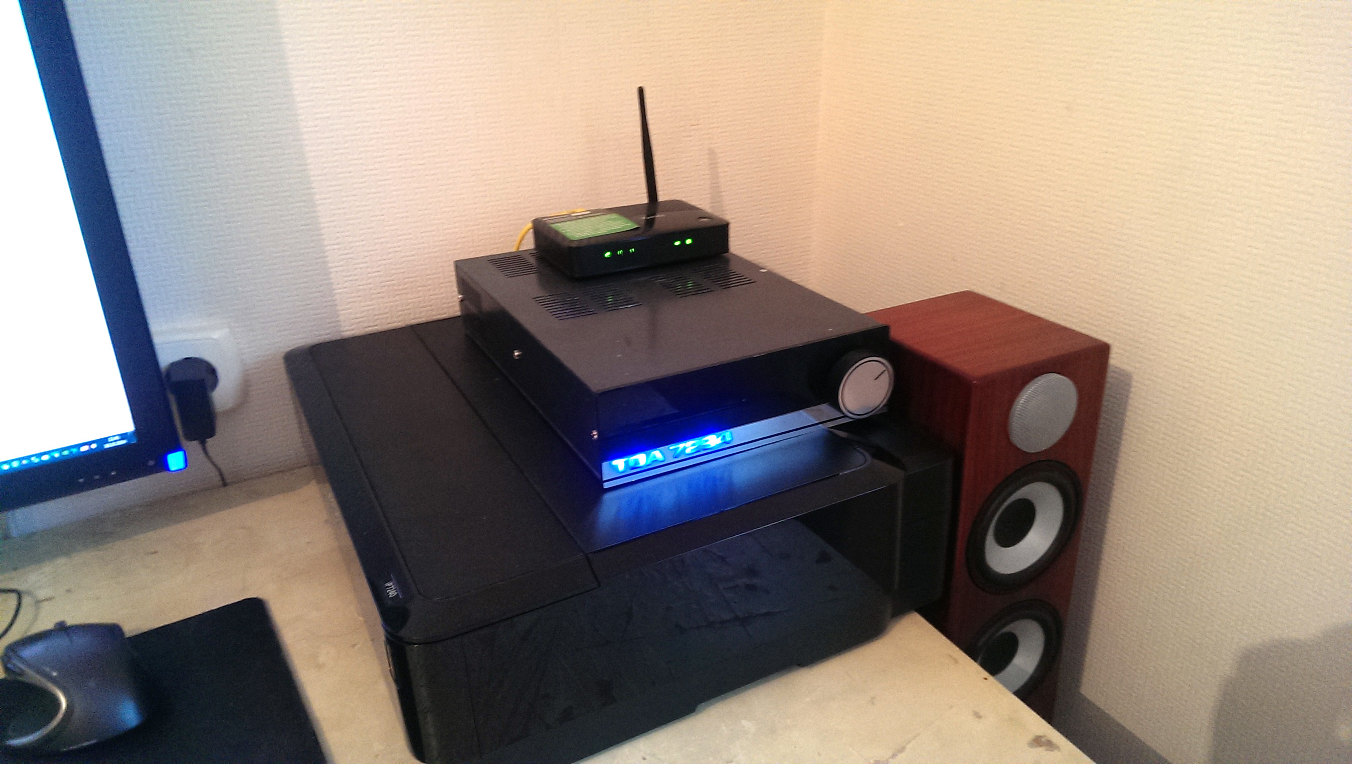

Я собрал себе намного проще - на старой доброй TDA 7293: http://www.electroclub.info/invest/tda7 ... 4_mini.htm
Просто грамотная разводка платы, просто хорошие конденсаторы.
2014-10-18 12-41-05.JPG (7390 просмотров) <a class='original' href='./download/file.php?id=35192&mode=view' target=_blank>Загрузить оригинал (839.87 КБ)</a>
2014-10-18 12-40-33.JPG (7390 просмотров) <a class='original' href='./download/file.php?id=35193&mode=view' target=_blank>Загрузить оригинал (1.18 МБ)</a>
(ну и звуковая карта приличная, и любимые колонки)
