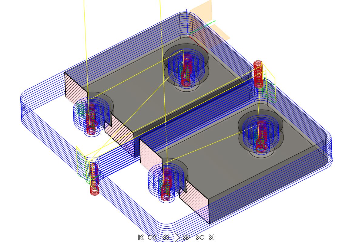

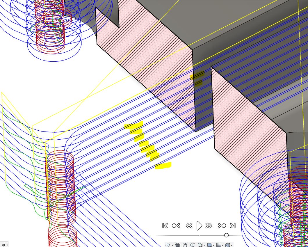

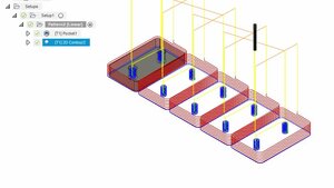

Народ, кто и как решает/обходит созданную проблему для "нищебродов" - отсутствие раскладки и массивов. И как при этом оптимизируете траектории? Я делал с помощью "Паттерн", только в одном случае - паттерн уже сгенерированной УП, во втором случае - созданного компонента. В обоих случаях, мне не удалось оптимизировать траектории, в частности - исключить двойной проход фрезы между деталями, если расстояние между ними равно диаметру инструмента. На мелкой партии, кушают время и ресурсы станка.. хотелось бы оптимизировать.
Два компонента, стратегия 3Д карман. (3437 просмотров) <a class='original' href='./download/file.php?id=203511&mode=view' target=_blank>Загрузить оригинал (294.56 КБ)</a>
Два компонента, стратегия 3Д карман. (3437 просмотров) <a class='original' href='./download/file.php?id=203512&mode=view' target=_blank>Загрузить оригинал (189.48 КБ)</a>
Паттерн УП на 5 деталей. (3437 просмотров) <a class='original' href='./download/file.php?id=203513&mode=view' target=_blank>Загрузить оригинал (66.98 КБ)</a>

Никак, делай больше расстояние между деталями и не будет в холостую ходить, будет сфрезеровывать материал)

iMaks-RS писал(а): ↑ обоих случаях, мне не удалось оптимизировать траектории, в частности - исключить двойной проход фрезы между деталями, если расстояние между ними равно диаметру инструмента. На мелкой партии, кушают время и ресурсы станка.. хотелось бы оптимизировать.
Никак не оптимизирую - детали две, в одном пазу - две стенки, с обоих сторон, которые требуют чистового прохода в заданном режиме и одним направлением фрезерования(попутным/встречным). То, что проходя одну деталь, фреза касается второй делая зарезы(фреза изгибается в левую сторону от направления) - это не оптимизация. В нормальной ситуации зазор между деталями всегда больше диаметра, и чистовые проходы по каждой детали.
ну ещё бывают случаи, когда быстрее, и дешевле(меньше умирает инструмент, тк работает всей режущей частью, а не кончиком) пройти не 15 раз контуром по высоте, а один раз адаптивом, и потом чистовая за проход. естественно тут тоже зазор между деталями больше диаметра

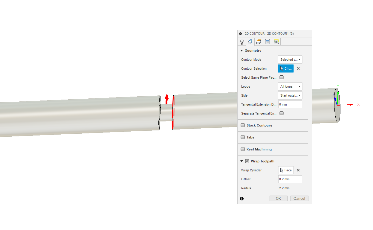

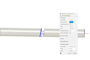

Подскажите плиз, где моя ошибка
4х осевая , накрутка траектории контур
по левой стороне геометрию задает как надо
по правой стороне задает только , если направление обратное, соответственно обработка в стороне от паза
