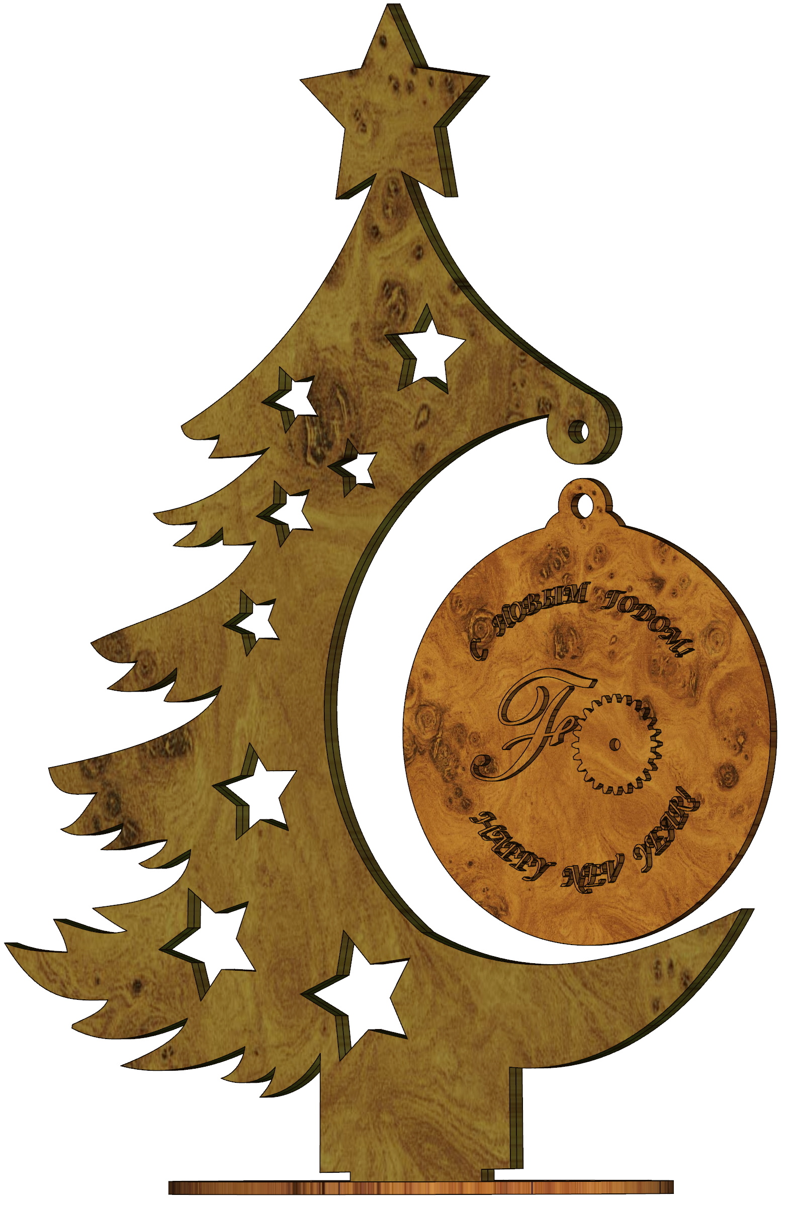

Сообщение _taras_ »
По быстрому набросал елочек для новогоднего стола.
С наступающим Новым Годом!

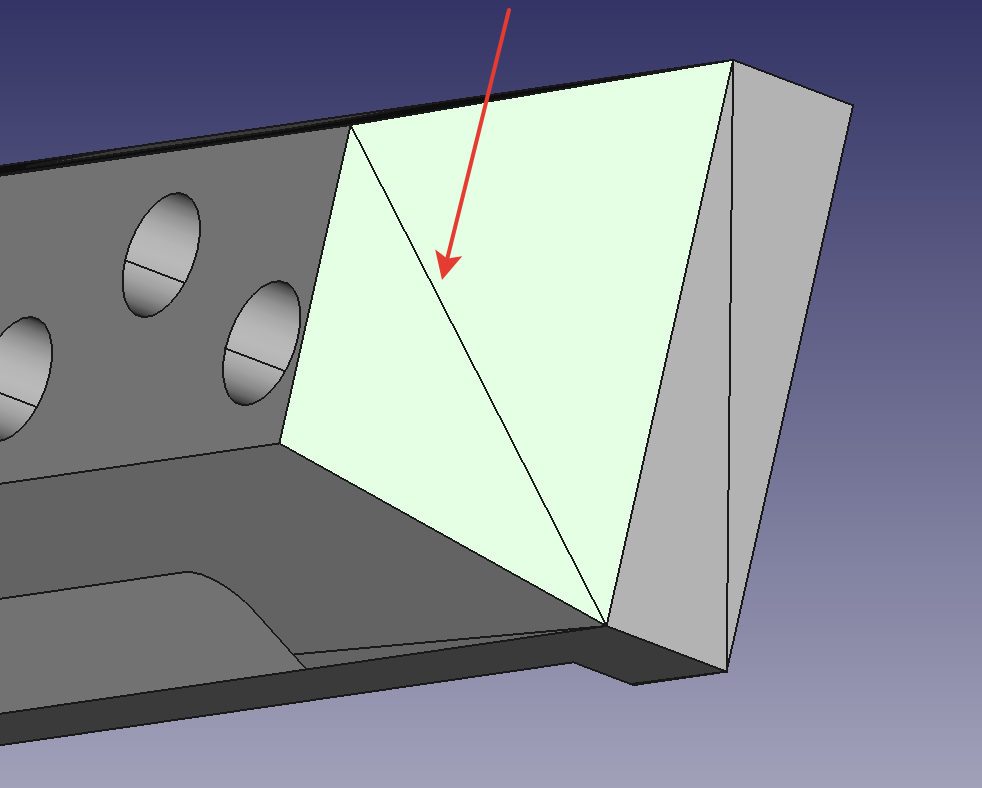

А кто нибудь знает, как избавиться от диагонального ребра?

_taras_
Сообщения: 541
Репутация: 69
Re: Освоение FreeCAD
Сообщение _taras_ »
Ежели деталь импортирована из STL, то преобразовать в твердое тело и далее уже редактировать.
Rampy
Сообщения: 57
Зарегистрирован: 07 дек 2016, 16:36
Настоящее имя: Rampy
Сообщение Rampy »
оно уже преобразовано и уточнить геометрию сделано.
