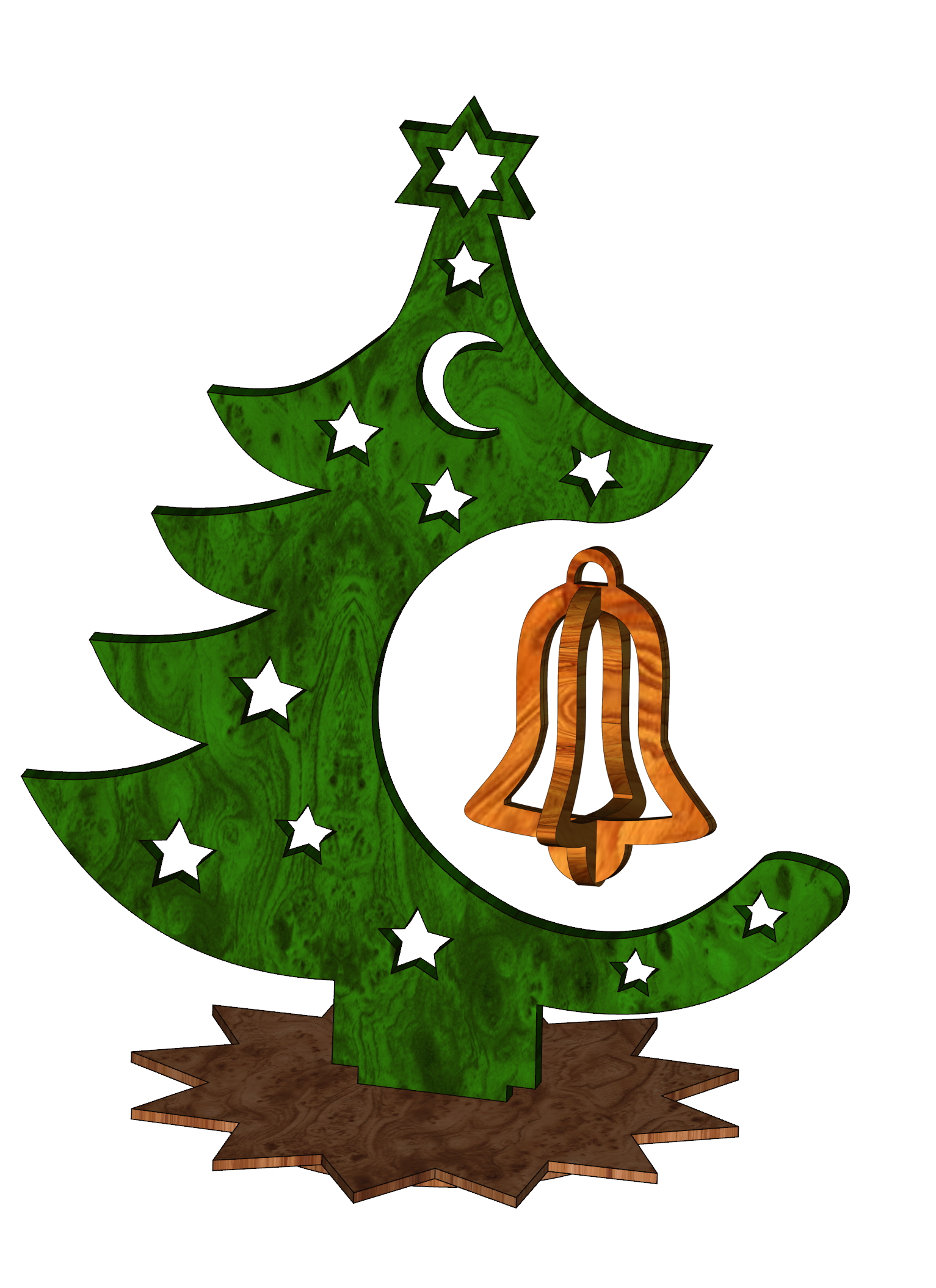

По быстрому набросал елочек для новогоднего стола.
С наступающим Новым Годом!
Здоровья, счастья и благополучия!
