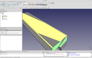

В общем вот почему я создал такую тему, стал я рисовать ножку цркуля, создал куб соответствующих пропорций,
на грани ему сделал круг и из круга вытянул выступ.
И тут сказали мне что мол ножка выглядит у меня слишком тонкой для своих размеров.
Ну полез я в куб, увеличил его длинну, а круг взял да и выпал из скетча с грани куба.
И ведь если я даже захожу в этот скетч и пытаюсь выбрать круг для помещения его в скетч обратно,
то он не выделяется.
То есть отремонтировать структуру нельзя.
Какой в смысл в CAD если нельзя на более верхнем уровне поменять размеры без полного пересоздания всех нижестоящих элементов?
Предлагаю сделать кнопку "Build odject" которая будет полностью заново пересоздавать объект по сделанным ранее настройкам.

Ничего интересного, я пытался сделать ножку для циркуля для одной художественной работы.sandman писал(а):Выложи свой файл с примером, интересно посмотреть...
Тот файл я потерял, по этому просто сделал новый на тяп ляп.

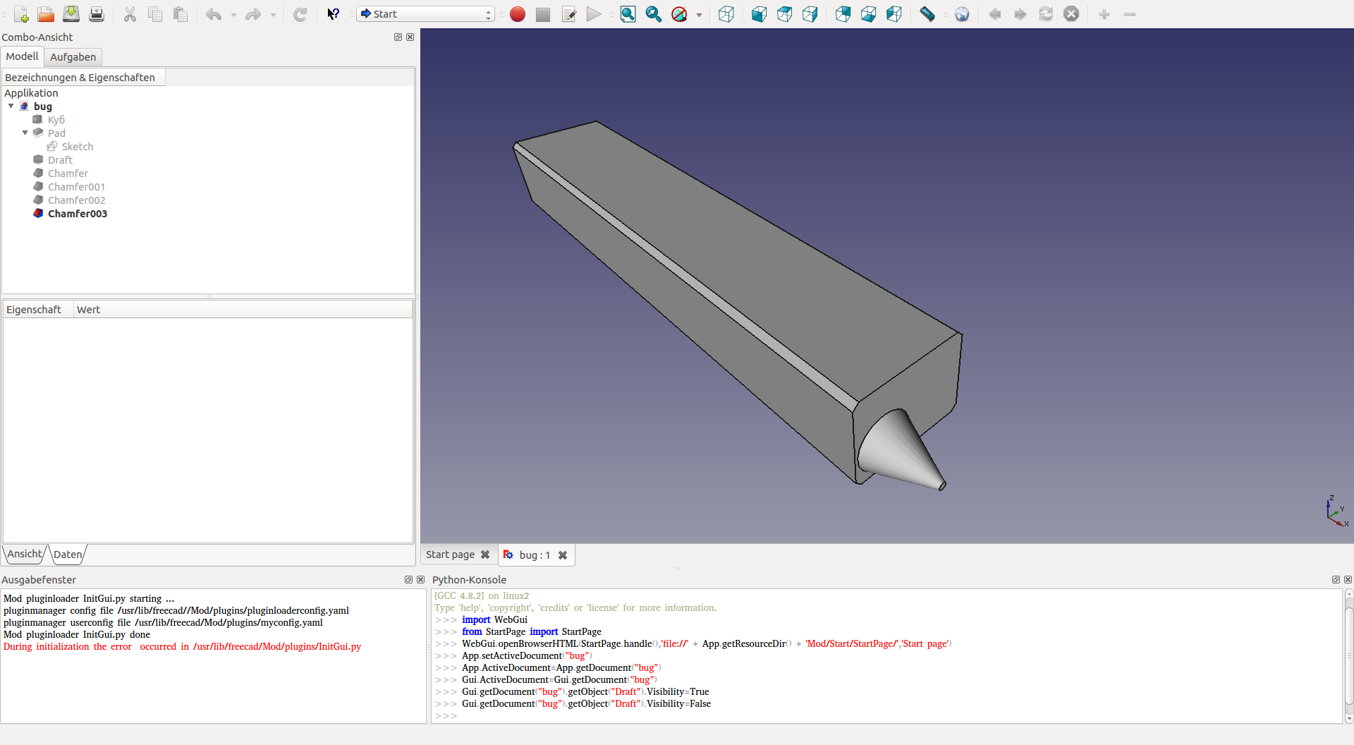

Удлинил, сделал фаску...
Файлы с багами надо сохранять, что бы закидывать их разработчикам как сахарную кость...

Значит тот бак починили.
Держи новый: Для получения надо открыть Draft и поменять угол на 22 градуса.sandman писал(а):Файлы с багами надо сохранять, что бы закидывать их разработчикам как сахарную кость...

И в чём проблема?

Re: Предложения по развитию FreeCAD
Посмотри на сделанные тобой фаски, они перекрыты "восстановившимся" кубом.
Ну и неровная окраска выделенной поверхности и поверхности под курсором тебя разве не смущают?

Ну так ты выдели Draft и нажми на пробел... Это как раз для отката и задумано.
Открой мой последний файл и посмотри.

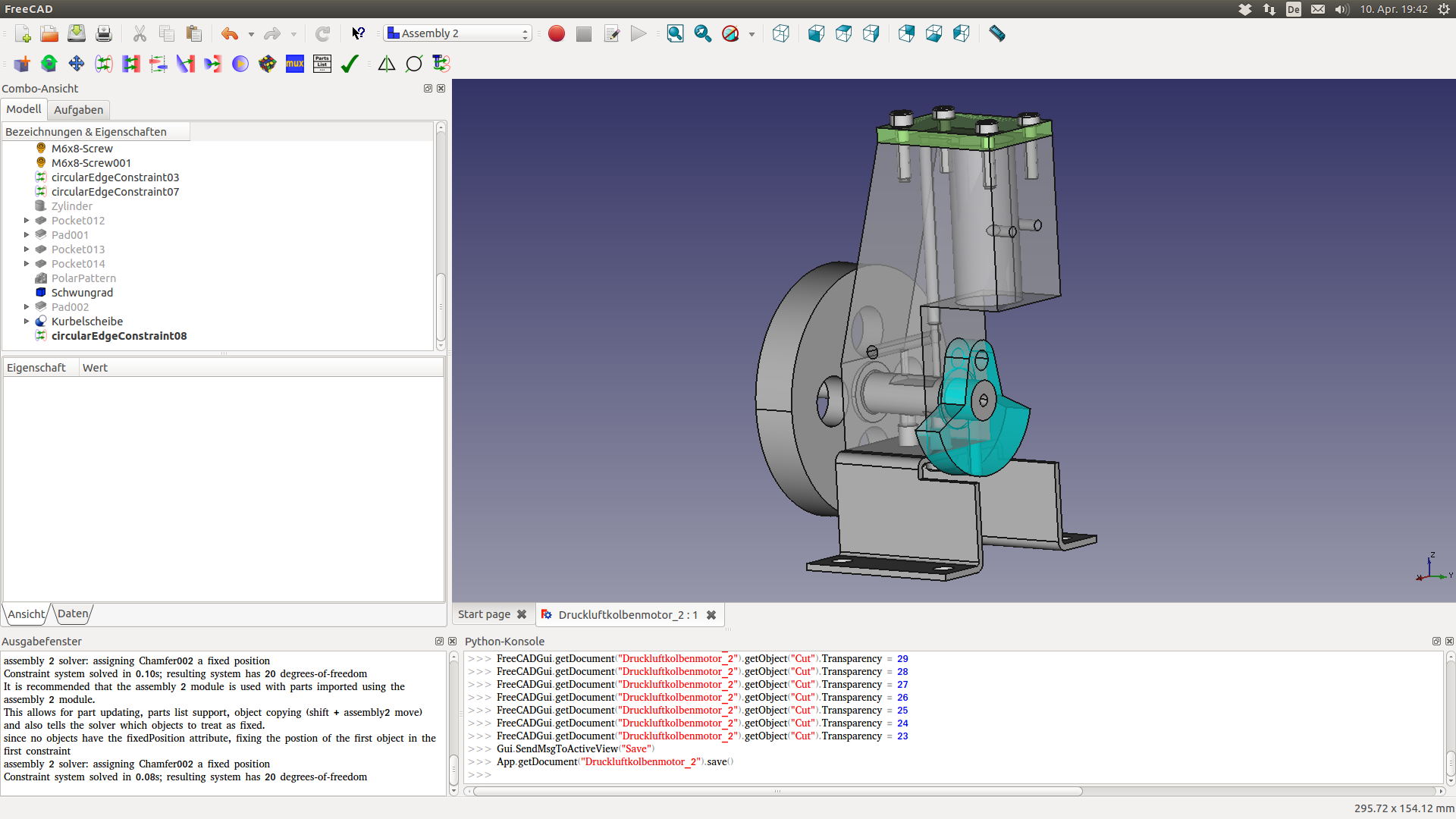

а как там сейчас со сборкой из деталек по набору ограничений? С полгода назад что полурабочая родная версия, что сторонняя Assembly2 были изумительно кривыми.
_taras_
- Мастер
- Сообщения: 541
- Зарегистрирован: 16 мар 2011, 15:19
- Репутация: 69
- Контактная информация:
Assembly2 нормально работает (покрайней мере на относительно простых сборках). Есть особенность. после вставки новой детали ее нужно приблизительно выставить средствами позиционирования. Тогда меньше хлопот. Еще, если задаться целью пользоваться Assembly2, то нужно делать деталь с большим числом плоскостей, а не вытягиванием по 2м контурам.
arkhnchul
- Мастер
- Сообщения: 1754
- Зарегистрирован: 01 фев 2016, 13:56
- Репутация: 339
- Откуда: москва
в этом и проблема. Если хотя бы 10-20 деталек, то у меня система ограничений норовила необратимо (т.е. отмена не работает, удаление последнего добавленного ограничения эффекта не имеет) рассыпаться и перестать собираться._taras_ писал(а):покрайней мере на относительно простых сборках
