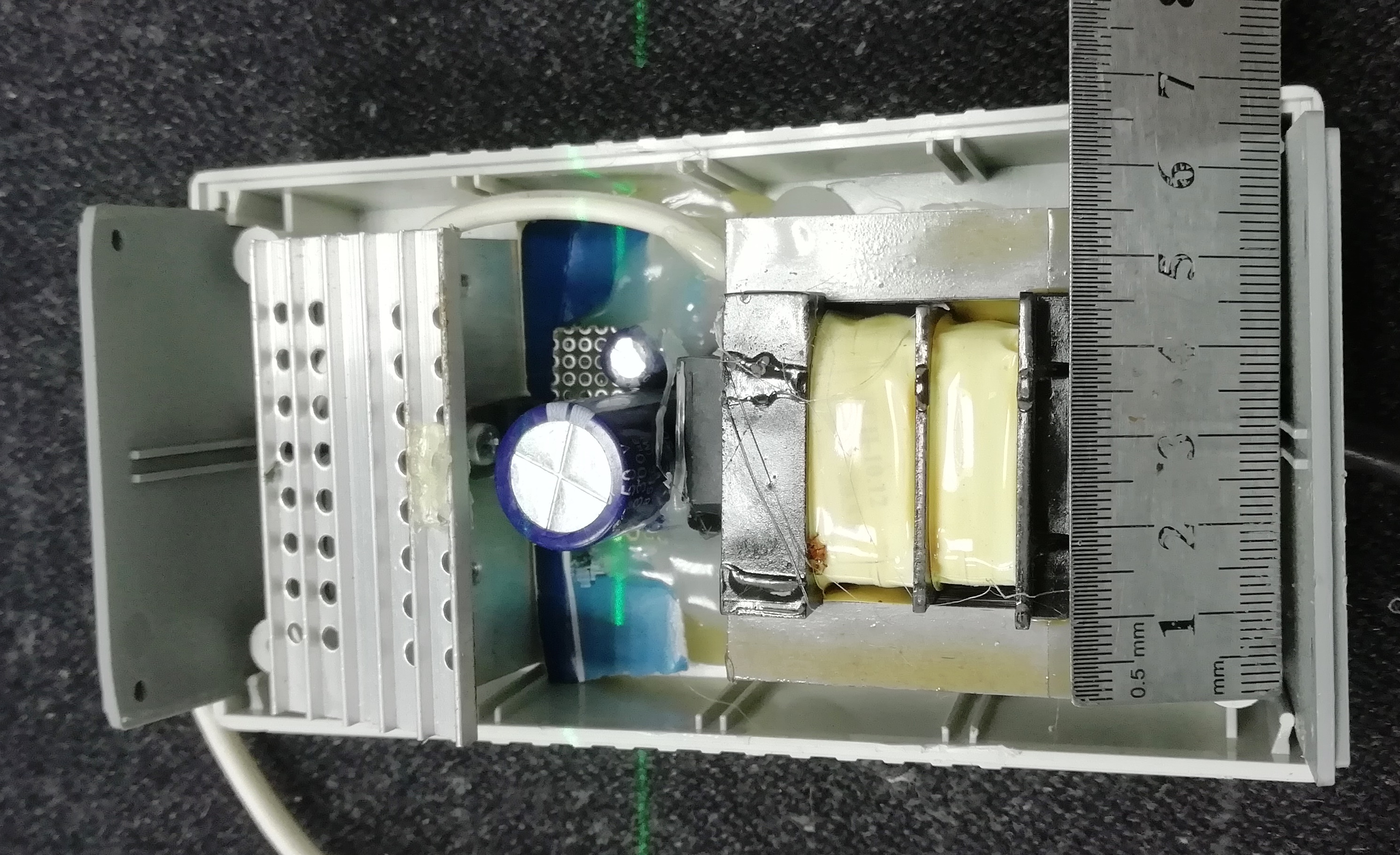

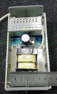

Вопрос чисто практический: Есть вот такой БП самострельный
IMG_20240115_171516.jpg (1937 просмотров) <a class='original' href='./download/file.php?id=210479&mode=view' target=_blank>Загрузить оригинал (1.61 МБ)</a>
На выходе L7824CV, понятно что 1.5 А, а транс стока потянет???
Надобно запитать ТВ6560 с мотором NEMA 23, ток выставлю 1 А. Плюс от него будет ещё ардуина с экраном 1602 через LM 2596.
Чота чую что маловато будет. :thinking:

Не электронщик ,но чую что маловато будет . 23му мотору надо бы 48 вольт . Имхо конечно .

Q-starь писал(а): ↑ а транс стока потянет???
по габаритам вроде похож https://static.chipdip.ru/lib/990/DOC019990374.pdf
2.1 Мощность номинальная, Вт 7,2
2.4 Номинальный ток нагрузок, А II 0,3
Там "в лоб" считать нельзя. Вполне может потянуть. Смотря что. Холостые точно потянет.
Ток влияет на МАКСИМАЛЬНУЮ силу тяги. Напряжение на МАКСИМАЛЬНО достижимую скорость.

lkbyysq писал(а): ↑ Вполне может потянуть. Смотря что.
Там чахлый драйвер ( ТМС 2208 ), скорости особо не надо, ШД таскает тележку по профилю грамм 500. Изредка.

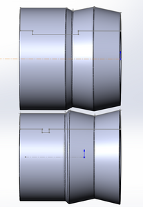

Народ, подскажите как правильно называется процесс гибки листового металла?
Вот есть пара роликов, они первые из нескольких этапов постепенно загибающих край рулонного металла в нужную конфигурацию, хочу поглядеть что можно поизучать на эту тему, да что-то не пойму что именно искать.
то что у роликов форма не совсем корректная - это ок, оно так обмеряно было, задача спроектировать правильные ролики )

Вальцовка? Машинки такие называются зиг-машины, так что зиговка может быть.

Kupfershcmidt писал(а): ↑29 янв 2024, 16:11 Вальцовка? Машинки такие называются зиг-машины, так что зиговка может быть.
зигмашина - это по идее та что ребрение делает, для уменьшения диаметра, вальцовка да, но блин гуглится в основном как из плоского листа скрутить циллиндр )

Duhas писал(а): ↑ гуглится
Прокатный стан – машина для обработки листового металла давлением между вращающимися валками для получения профиля требуемой геометрии
Не оно?

гражданинъ писал(а): ↑05 фев 2024, 08:04 Прокатный стан – машина для обработки листового металла давлением между вращающимися валками для получения профиля требуемой геометрии
Не оно?
О, спасибо, я что-то не догадался термин прокатка использовать, тут уже ближе к делу информация лезет.

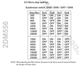

Есть драйвер шагового двигателя 2DM556, не могу разобраться как устанавливать микро-шаг, есть картинка в мануале, но там какие-то нереальные значения, нет привычного 1/8; 1/16; 1/32. Как правильно с ним работать?

В таблице указано шагов на оборот. Для широко используемых шд с 200шагами на оборот, эти цифры надо поделить на 200.
Второй ряд полезен чтобы получить целый шаг для винта с 5мм шагом

Спасибо, в этой области разобрался!
