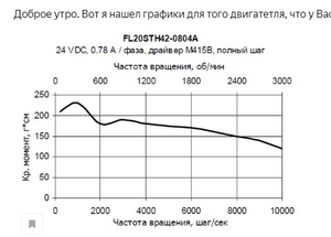

Судя по графику, проблем не должно быть.
Может драйвер поставить, который тут указан?

xenon-alien писал(а): сравните характеристики драйверов
А на какие характеристики внимание обращать?
Кварк писал(а): А на какие характеристики внимание обращать?
А вы предыдущие свои вопросы почитайте и что другие ответили...
У каждого драйвера свое рабочее напряжение. И если вы работали с 24в, то не факт что выдержит 36в.

Кварк писал(а): А что он дает, простыми словами?
Trinamic это один из лидеров в плане драйверов шаговиков, используют весьма продвинутую схемотехнику и алгоритмы в своих продуктах. 5160 как раз рассчитан на 48в.
Кстати, обратите внимание на свой график, он для полного шага, вы его используете?

Kost_irk писал(а): Кстати, обратите внимание на свой график, он для полного шага, вы его используете
Вроде, да. По умолчанию же полный шаг стоит в этом драйвере.

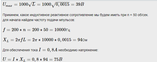

Что мы имеем:
Двигатель FL20STH42-0804A
Номинальное напряжение: 4,32 В
Ток на фазу: 0,8 А
Сопротивление на фазу: 5,4 Ом
Индуктивность на фазу: 1,5 мГн
Удерживающий момент: 0,3 кгс*см
момент инерции ротора: 3,6*10^-7 кг*м^2
На этом форуме нашел эмпирическую формулу для расчета максимального напряжения, которое мы можем подать на ШД:
Вставлю расчеты картинкой.
2021-12-12_14-17-00.png (1035 просмотров) <a class='original' href='./download/file.php?id=200357&mode=view' target=_blank>Загрузить оригинал (15.42 КБ)</a>
Что интересно, при попытке измерить ток в разрыве от драйвера к ШД показывает сотые доли Ампера.
Сходил купил БП на 36 В. Ситуация не изменилась.

Из расчетов видно, что необходимое напряжение в 75 В больше максимально 39В, рассчитанного по эмпирической здешней формуле.
Почему же графики такие красивые в паспортных данных?
Заказал драйвер, который использовался на графике: М415В.
Судя по всему, нужно еще и tmc5160 заказывать.

Кварк писал(а): Что интересно, при попытке измерить ток в разрыве от драйвера к ШД показывает сотые доли Ампера.
А вы то ток настроили под 0,8А?
В разрыв одна фаза, без джамперов это полный шаг и выставленный таким способом ток - 70% (это для 8825).
Т.е. 1,75А * 100% / 70% = 2,5А
Вам нужно выставить таким способом 0,56А
https://www.youtube.com/watch?v=7HmshaGLRkk
Или делаем, как правильно:
https://www.youtube.com/watch?v=89BHS9hfSUk
