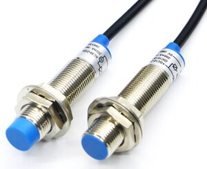

Подскажите пожалуйста, индуктивные недорогие китайские датчики на 5 вольт нормально работают? не дают сбои?
12-24 Вольта работал, а вот с 5 в. опыта нету
Screenshot_20211210-150638_AliExpress.jpg (1682 просмотра) <a class='original' href='./download/file.php?id=200314&mode=view' target=_blank>Загрузить оригинал (250.64 КБ)</a>
Сообщения: 7490
У меня на 5V нормально работали. На обычном фрезере по дереву.

Спасибо, буду заказывать, для Arduino удобно 5в. для питания контроллера и сразу же запитать концевик тоже на 5 Вольт, а то сейчас, у меня 24v стоит, то есть нужно было отдельное питание для него тащить, потом делать опторазвязку... неудобно, 5 вольтовый - можно практически напрямую подсоединять, без танцев с бубном...
Почему спрашивал, где-то проходила инфа, что для промышленного - минимум 24 в. и что 5 вольтовые глючные и их не используют...
sidor094
Сообщения: 826
Репутация: 81
Сообщение sidor094 »
На 24вольта помехоустойчивость выше.Да и 12-24 вроде не проблема Вы же ардуину наверно не впрямую 5 вольтами питаете.А выход открытого коллектора можно подсоединить и к 5 вольтам.
Сообщения: 7490
У меня сейчас мини БП в ящике есть, он 5V и 12V выдаёт на разных клеммах. От 5V питается мини ПК, концевики питаются от 12V. Между пинами мини ПК и сигналами с концевиков стоит обычный конвертер уровней (на транзюках).

Hugo писал(а): недорогие китайские датчики на 5 вольт
Пробовал на 5- точка срабатывания слегка смещается ( вроде раньще ловить начинает.
Повторяемость не проверял

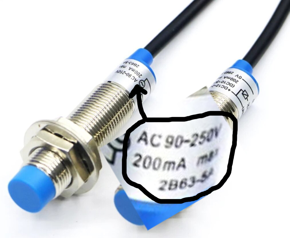

Duhas писал(а): ммм, а может и да, но хз все ли на любой металл работают, те что я встречал вроде на магнитящиеся железки только
Есть такие. С магнитами в комплекте идут. Но это экзотика. У них внутри походу просто геркон. Можно переменное напряжение 220 подключать.

у pnp датчиков на +12 на выходе примерно 6В, насчёт ардуины не знаю, но платы, где +5в входы, нормально переваривают-проверено примерно 3-4 тысячами часов работы.

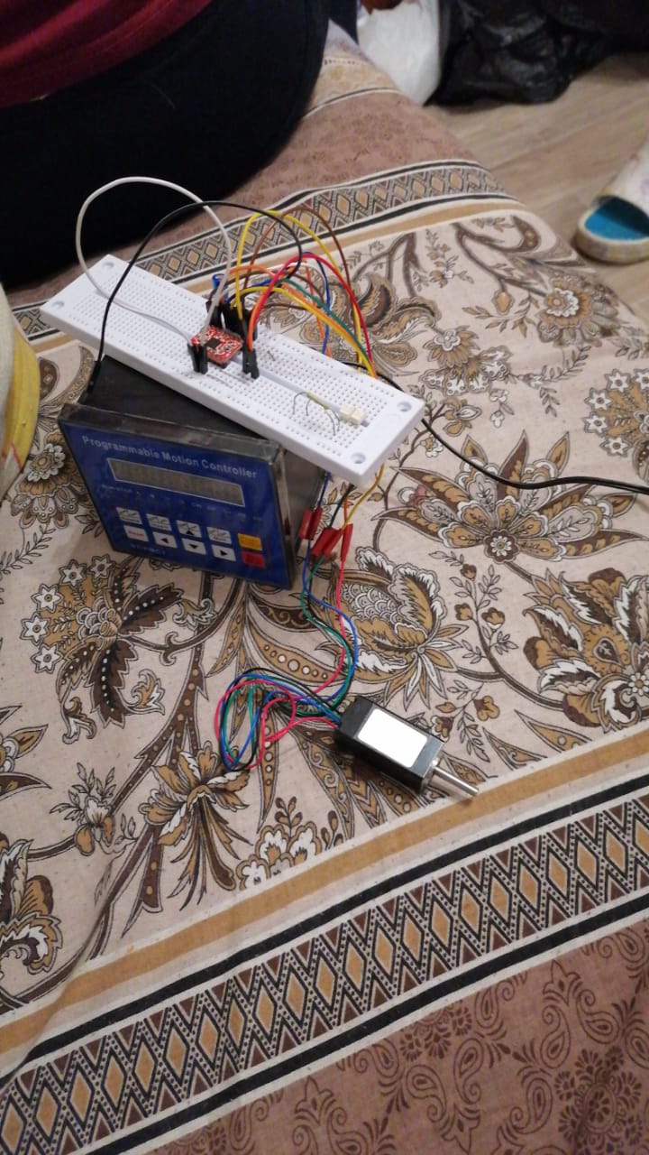

Есть двигатель нема 8.
Есть драйвер DRV8825
Контроллер ST-PMC1 single-axis motion controller.
Проблема в том, что двигатель не может вращаться, если задаю ему более 3кГц частоту, т.е. n = 3000/200 = 15 об/сек.
Ток закручиваю до максимума, немного помогает, но так и спалить недолго.
Мне бы 3000 чтобы выдавал движок нужно. Реально это?

Малореально, нужен драйвер с высоким напряжением для работы на таких оборотах, да и момент скорее всего мизерный будет.

Kost_irk писал(а): 11 дек 2021, 19:11 Малореально, нужен драйвер с высоким напряжением для работы на таких оборотах, да и момент скорее всего мизерный будет.
А как быть? Тут блок питания на 24 В. Если на 40 В поставить, то решит проблему?
Кварк писал(а): Мне бы 3000 чтобы выдавал движок нужно. Реально это?
Если индуктивность высокая, т.е. ток на фазу 0,5А тогда он таких оборотов не даст.

xenon-alien писал(а): т.е. ток на фазу 0,5А тогда
А как считается этот ток на фазу?
Есть еще нема 11. Можно надеяться, что с ним поболее оборотов можно будет добиться?

Кварк писал(а): Если на 40 В поставить, то решит проблему?
Я бы попробовал, но обычно для таких дел tmc5160 применяют.
