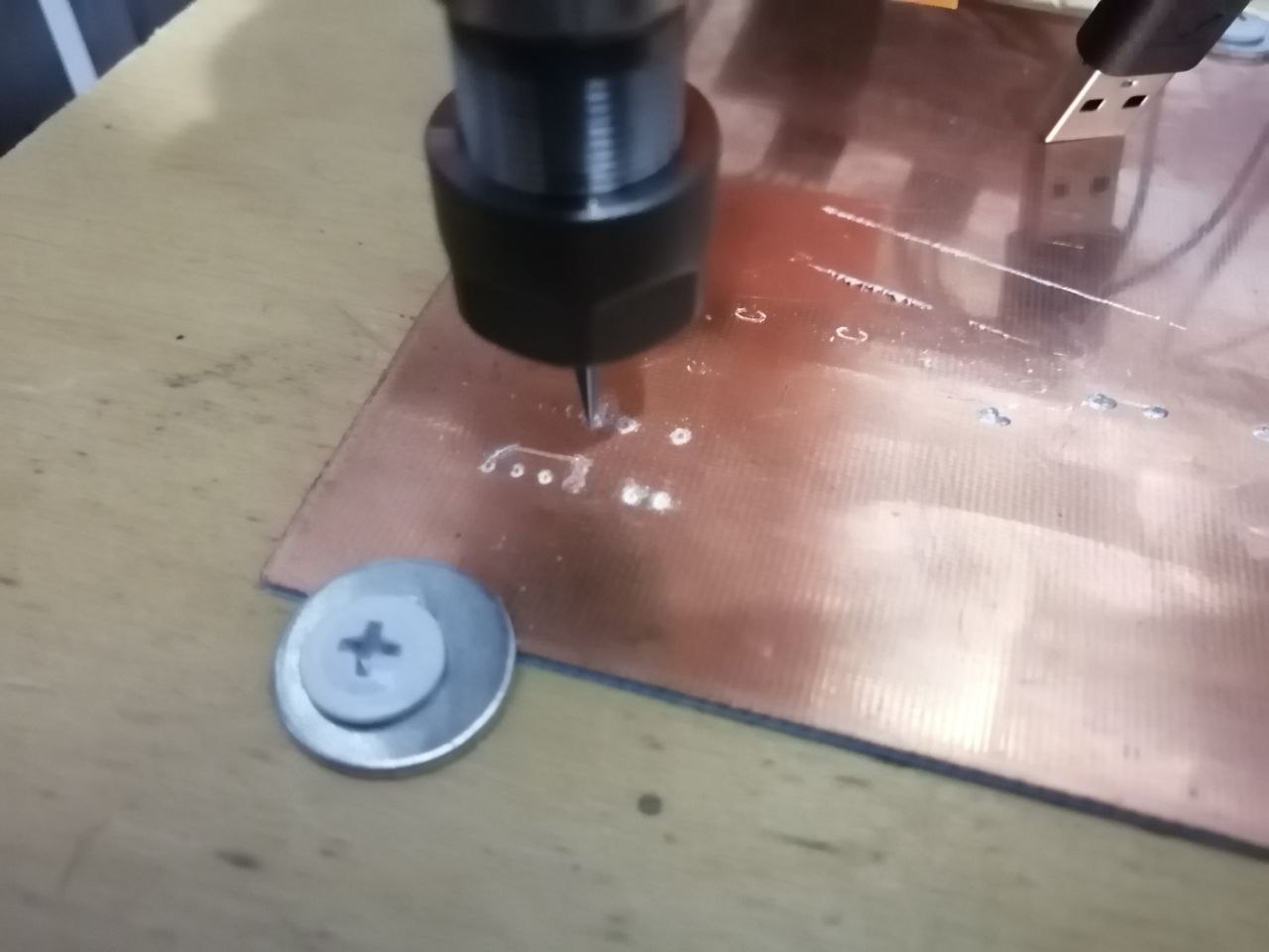

DrobyshevAlex писал(а): Очень непонятная ситуация с картой высот. Ставлю платку 30 на 30, и 5 на 5 точек. Проходит и пишет что все 0 в ячейках.
Когда немного начал понимать что происходит, заметил что приходит 4 координаты, и кендл тупо берет последнюю а у меня 3х осевой станок :)
Пересобрал прошивку выключив ось А и карта высот заработала.
Но вот беда... Взял OpenCncPlot. открываю гкод. В нем написано, Z-0.03 что логично, надо продрать дорожку. Применяю карту высот, и почему то оно летает в воздухе если применить, Z трансформируется в плюс даже тот Z который в нуле был и должен был остаться 0.035.
Открыл в Кэндл. Галочку ставлю использовать карту высот, стало похоже на правду, в минусе все было. Тут начало продирать дорожки. Но то очень глубоко то царапины по верху.
2021-11-18 19.59.41.jpg (2567 просмотров) <a class='original' href='./download/file.php?id=199748&mode=view' target=_blank>Загрузить оригинал (82.49 КБ)</a>
гражданинъ
Сообщения: 1034
Репутация: 170
Re: Делаю свой ЧПУ на stm32
Сообщение гражданинъ »
Под другую сторону шайбы подложи чо нить ,меньше будет выгибать .
