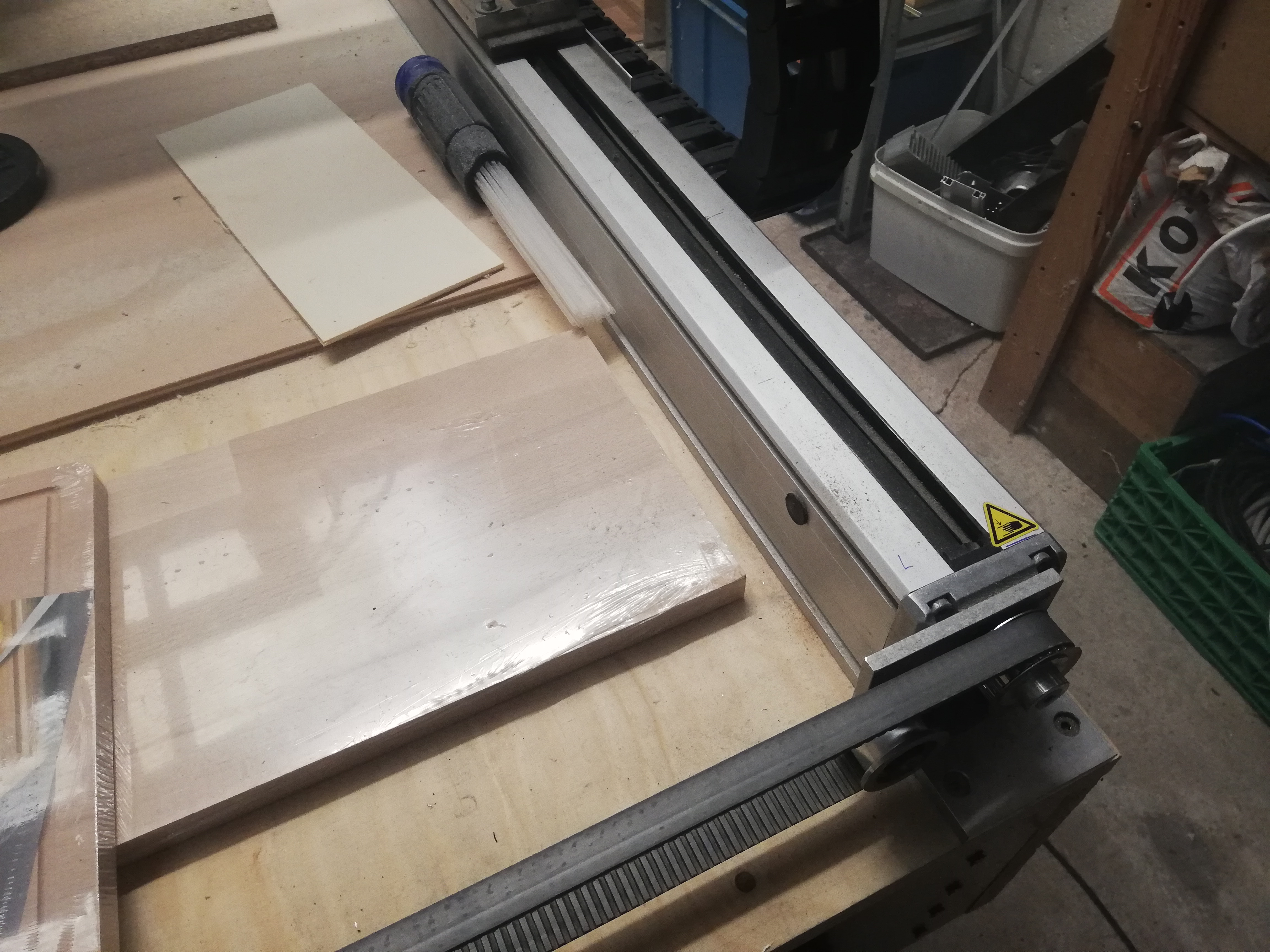

Можно ли на такое(ось Y) сделать пылезащиту?
Есть ли похожая тема?
Вся электроника работает на белом дыме. Если белый дым выходит - электроника перестает работать.

Можно.
а можно больше фот станка? где рельсы и что за ремень?
вот думал почему на ось Х станкам типа "бомж" такого плана защиту не ставят..

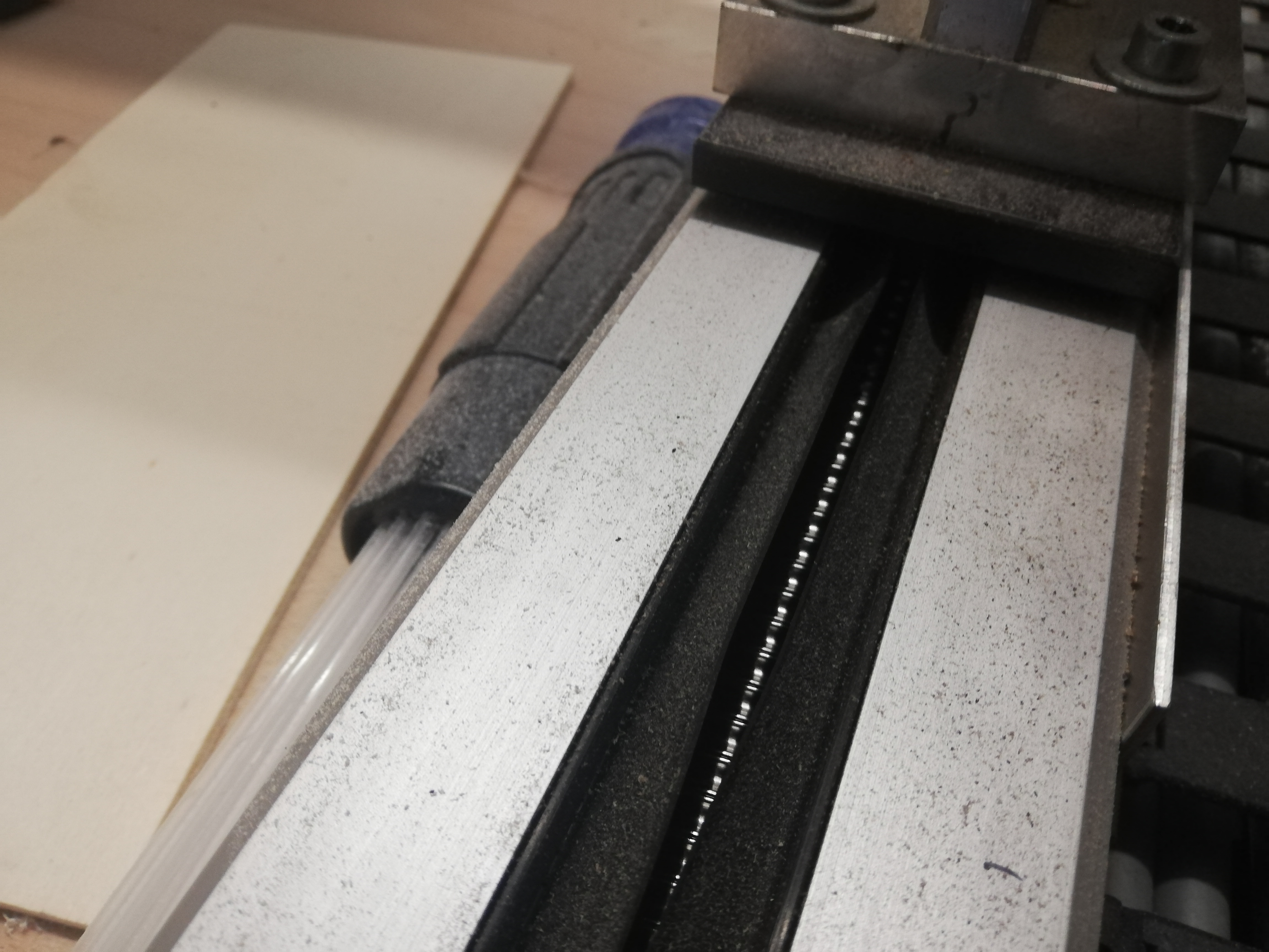

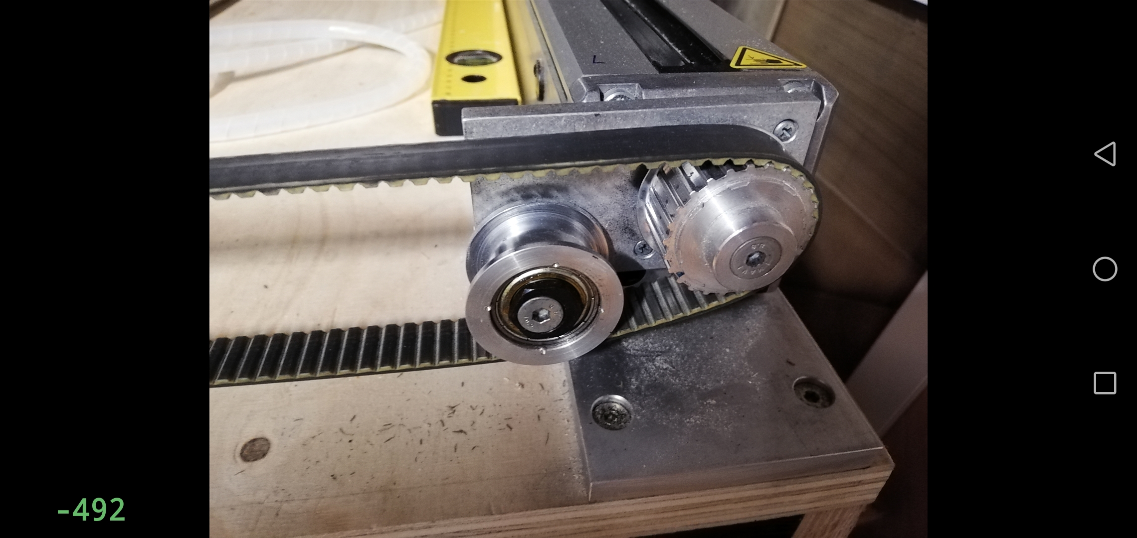

VAT писал(а): 30 май 2021, 14:30 а можно больше фот станка? где рельсы и что за ремень?
Можно :) рельсы видно там где заглушка открыта. Ремень для связи направлчющих оси Y
я правда уже нашел тему со шторкой. Еще не обдумывал план, но думаю в ее направлении двигаться.
