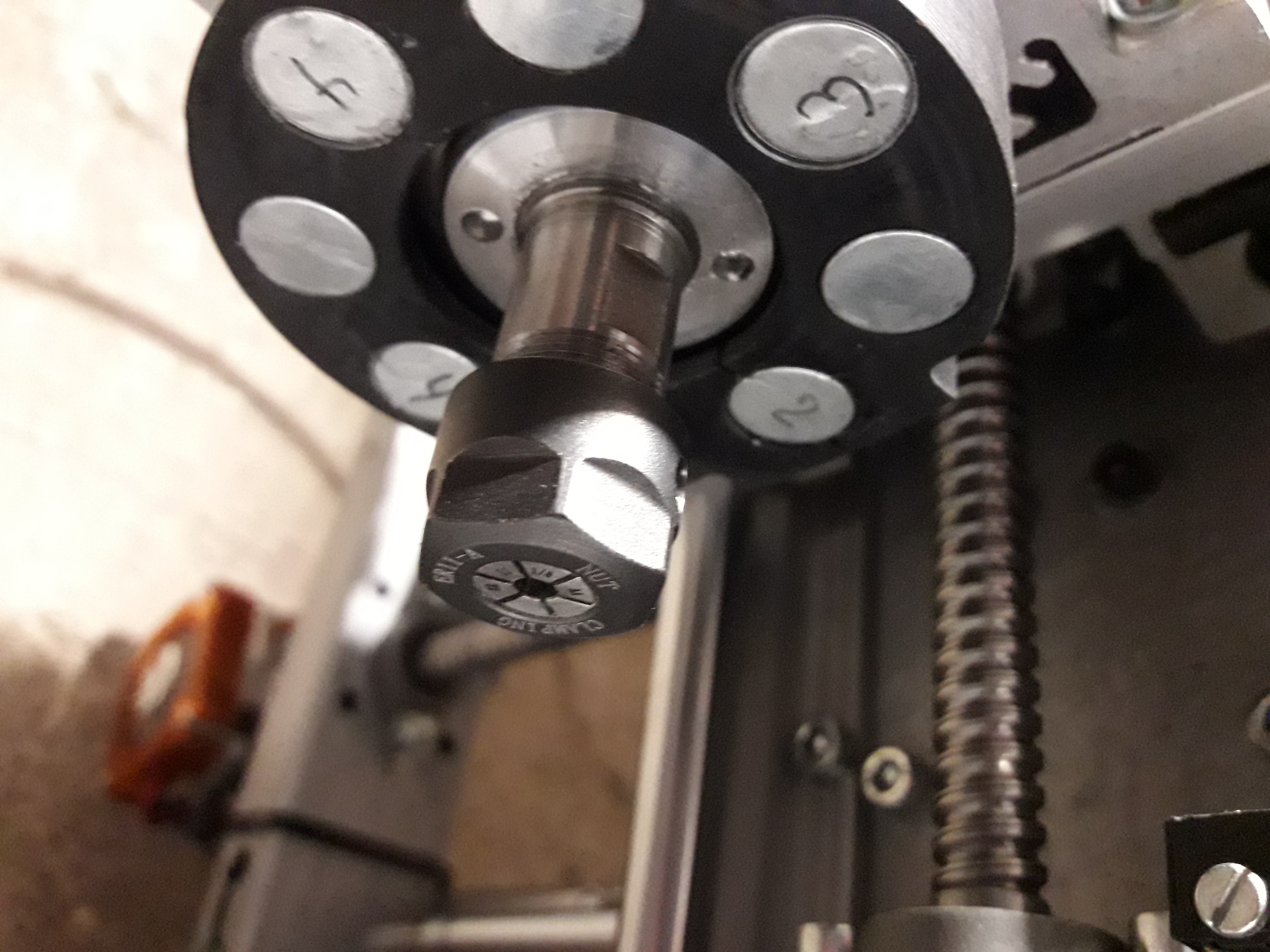

Сделал на станок вот такую быстросъёмную защиту от стружки.
Как думаете, магниты возле шпинделя могут ему навредить?

sok писал(а): ↑ Сделал на станок вот такую быстросъёмную защиту от стружки.
Не как не будут влиять.

sok писал(а): ↑ Как думаете, магниты возле шпинделя могут ему навредить?
Могут только улучшить ;)
